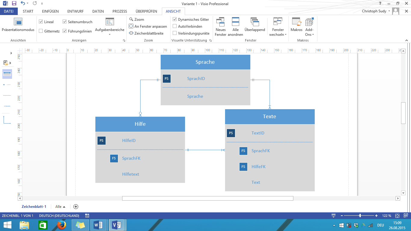

ich habe leichte Probleme mit den Normalformen. Ich hab mir die Regeln
durchgelesen und glaube, sie auch zu verstehen. Ich habe ebenfalls
zahlreiche Beispiele angesehen. Aber leider schaffe ich es nicht dieses
Wissen in der Praxis einzusetzen.
Kann mir vielleicht jemand sagen in welcher Normalform dieses Beispiel
ist und warum es sich in dieser Normalform befindet? Und möglicherweise
auch noch wie man es weiter normalisieren könnte..
Das wäre eine echte Hilfe. Wenn ich es an diesem Beispiel verstehe kann
ich es hoffentlich auf meine Anwendungen ummünzen.

#4248247
Hast du wirklich mehrere Hilfetexte zu einem Text?
Falls nicht schreib sie doch in die Selbe Tabelle.
Falls doch, brauchst du den Sprach-Schlüssel am Hilfetext? der ist ja
eindeutig dem Text zuzuordnen welcher schon einen Sprachschlüssel hat.

#4248275
Okay, dann brauchst du tatsächlich eine extra Tabelle.
Und dann macht der Sprachschlüssel beim Hilfetext auch sinn, damit
kannst du Fehler vermeiden.
Ich kann den Kringel an der Beziehung von der Hilfe zur Sprache nicht
deuten, was unterscheidet diese Beziehung von der Beziehung Hilfetext zu
Sprache?
Gast #4248283
Die Verbindungslinien sind mit der Crow´s Feet Notation realisiert. Das
bedeutet, dass 1 Sprache keine oder auch mehrere Hilfen hat. 1 Sprache
hat ebenfalls 1 oder mehrere Texte. Und 1 Hilfe gehört zu 1 oder
mehreren Texten..
#4248305
Operator S. schrieb:
> Wenn die Hilfe immer von einem Text abhängig ist, so kannst du die
> Abhängigkeit zur Sprache dort entfernen, da die Sprache bereits über den
> Text aufgelöst ist.
Eine Hilfe kann von mehreren Texten Benutzt werden, so stellst du
wenigstens sicher dass ein Hilfetext nicht mit Zwei Texten
unterschiedlicher Sprache verknüpft ist.
Gast #4249038
Nein, das stellt die Konstruktion noch nicht sicher, denn sie überprüft
ja nicht, ob die Sprach-ID in Text und Hilfe für jede FK-Verknüpfung
identisch ist. Wenn man das wollte, wäre noch mehr Aufwand nötig.
Nö, der FK zwischen Hilfe und Sprache ergibt nur dann einen Sinn, wenn
es auch Hilfetexte gibt, die NICHT von irgendeinem Text referenziert
werden, ansonsten ist er über, genau wie "smkr" geschrieben hat.
Die Sicherheit gegenüber Fehlern bei der Sprachzuordnung ist dann immer
noch genau gleich (nämlich nicht vorhanden), aber man hat einen FK
gespart.
