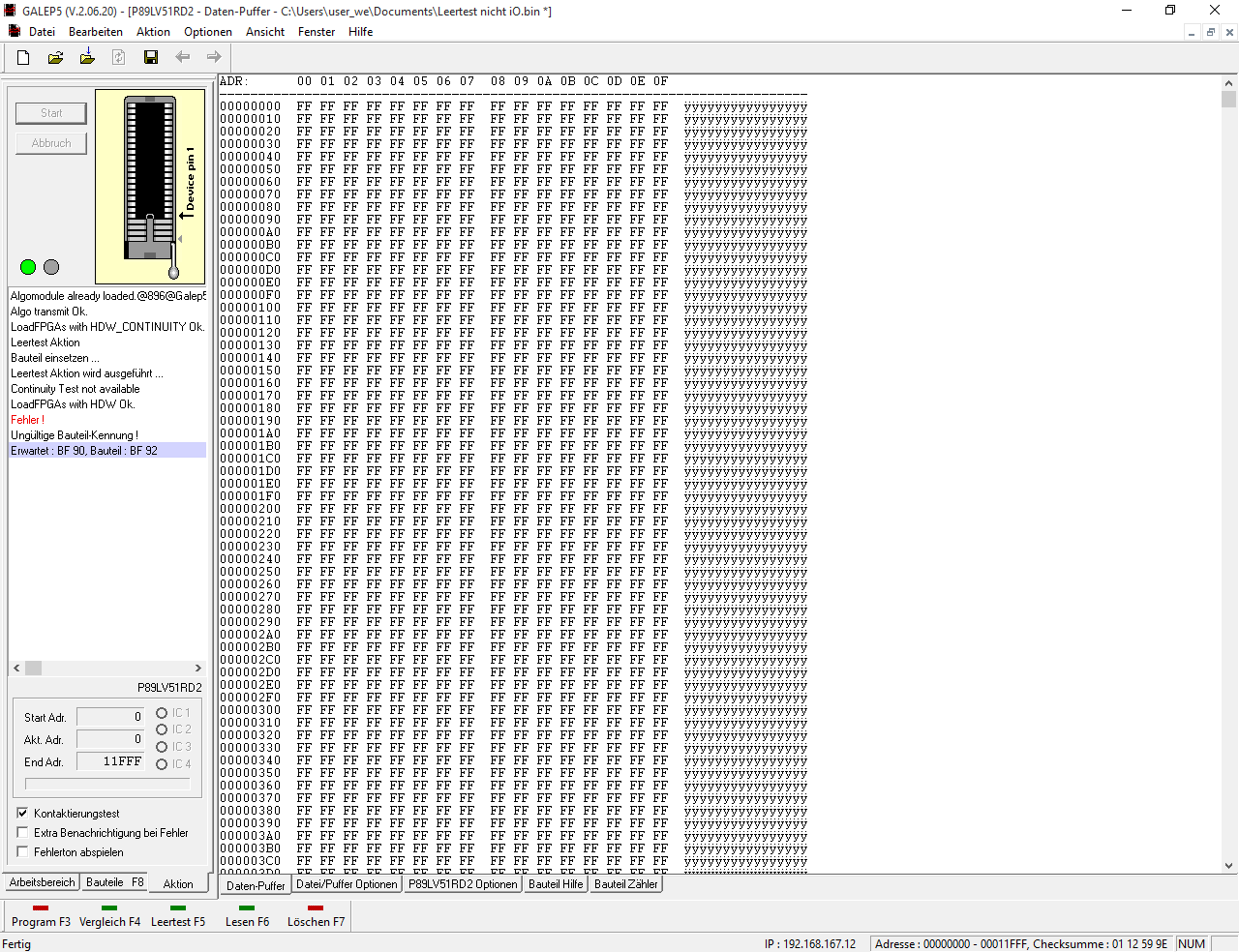

Ich habe in meiner Firma einen GALEP-5D. Wir hatten vor paar Tagen eine
Reklamation bekommen (NXP P89V51RC2FA), die beim Kunden anscheinend
nicht funktionierten. Von den 12 Bauteilen habe ich alle ausgelesen, bei
2 Bauteilen brachte mir die GALEP Software den Fehler "Ungültige
Bauteilkennung! Erwartet: BF 9B Bauteil: 00 00". Habe die Bauteile einen
Tag später getestet und siehe da - alles top, Bauteile ließen sich
auslesen, waren leer und konnten sogar gelöscht werden, sodass wir (aus
meiner Sicht) 12 funktionierende und leere Mikrocontroller haben.
Nun haben wir eine Lieferung bekommen mit ähnlichen Bauteilen (NXP
P89LV51RD2FA), die ich für den Kollegen auslesen sollte und es kam der
gleiche Fehler mit der Meldung "Erwartet: BF 90 Bauteil: BF 92". (Siehe
Bild).
Meine konkrete Frage ist nun: was genau verbirgt sich hinter dieser
Bauteilkennung und was sagt mir die aus? Wie habe ich nun den Fehler zu
interpretieren?
Bei Conitec erreiche ich diese Woche leider niemanden mehr. Wir haben
eine Kontaktperson, aber derjenige ist bis Ende der Woche im Urlaub und
der andere, auf das Gerät spezialisierte Kollege ist ebenfalls nicht da.
Ich hoffe, dass ihr mir helfen könnt :-)
Liebe Grüße!

OP #4249064
Hi Jörg,
danke für die schnelle Antwort!
Im Datenblatt hab ich leider keine Angabe dieser Art gefunden,
vielleicht hab ich sie nur übersehen oder die ist garnicht erst
aufgeführt.
Ich hatte gestern bei Conitec angerufen. Die beiden Geschäftsführer sind
unsere Ansprechpartner und beide im Urlaub, auf Nachfrage wurde mit
gesagt, dass mir kein anderer speziell mit dem GALEP-5D weiterhelfen
kann. Klingt komisch, ist aber leider so.
Nochmal zurück zur Bauteilkennung: wenn es von BF 90 zu BF 92 abweicht,
gehe ich ja persönlich ebenfalls davon aus, dass am Programmer einfach
was nicht ganz koscher ist, zumal der lt. Kollegen eine ganze Weile
unbenutzt rumstand, biss ich in die Firma kam. Ich glaube, ich werde da
nochmal mein Glück versuchen.
Grundsätzlich stellt sich mir noch die Frage, ob ich da für die
jeweilige Verkäuferin im eigenen Hause Entwarnung geben kann, damit sie
die Ware dem Kunden anbieten kann. Optisch sehen die Teile top aus.
LG!

OP #4249216
Hi!
Also einen zweiten GALEP haben wir leider nicht, aber wir vermuten, dass
es nicht das Bauteil ist, was wir erwarten. Wir vermuten hier eine ganz
neue Art von gefaketen Bauteilen.
Nachdem ich in der cfg-Datei von BF90 auf BF92 geändert habe, ging das
Programm weiter und spuckte mir folgendes aus (beim Leertest):
Fehler!
Bauteil nicht leer ! Adr: 010000
Erwarte: FF Bauteil: 0
Ich kann das Bauteil löschen, danach ist auch der Leertest ok, doch dann
ahebn wir ja immer noch die abweichende Bauteilkennung.
Ich denke, die Bauteile sind manipuliert.

OP #4249252
Klingt vom Gedanken her gut, nur will unser Kunde die Bauteile am Montag
schon haben.
Habe gerade nochmal bei Conitec angerufen, um 12 kommt jemand, der mit
mit der Software helfen kann.
Es besteht halt für mich nach wie vor die Frage, was diese
Bauteilkennung soll und wo die Conitec Entwickler die her haben. Ich
finde nirgendwo im Internet auch nur annähernd eine Angabe wie diese
oder generell etwas zu Bauteilkennungen bzw. device signatures.
Ich hoffe, dass mit Conitec dann weiterhelfen kann.

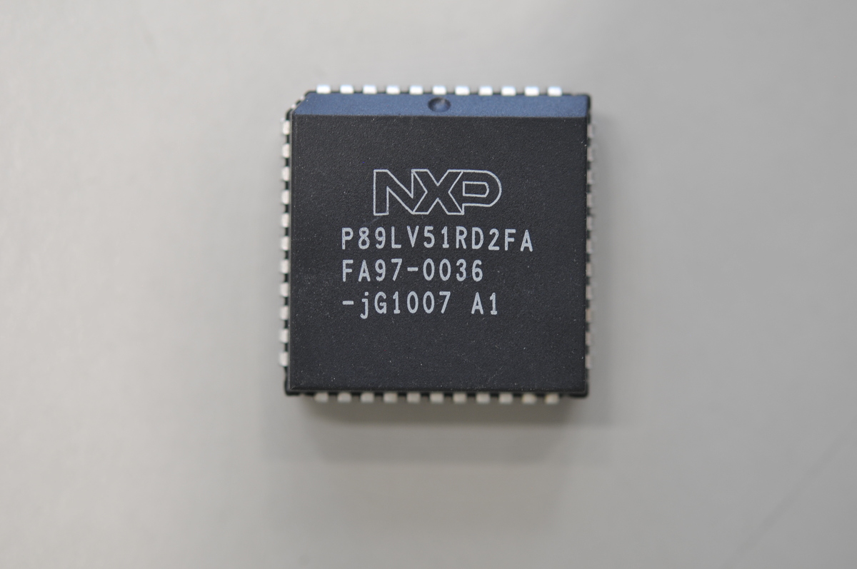

(Firma: 100nF 0603 X7R) #4249272
Im Anhang ein Flyer von Philips von März 2004.
Hier sind die Device IDs als "Signature Bytes" beschrieben:
Signature Bytes
P89V51RD2 = BFh 91h
P89LV51RD2 = BFh 90h
P89V51RC2 = BFh 9Bh
P89LV51RC2 = BFh 9Ah
P89V51RB2 = BFh 9Eh
P89LV51RB2 = BFh 9Fh
Für "BF 92" finde ich bei Philips/NXP aber nichts.
Stattdessen aber bei SST, die nun zu Microchip gehören: der
SST89V516RD2/RD hat die BF 92.
Doku hier:
http://www.microchip.com/mymicrochip/filehandler.aspx?ddocname=en557545
SST bietet drop-in kompatible 8051er zu abgekündigten NXP Chips an.
Vermutlich hat Dir jemand illegal umgelabelte Chips verkauft...
Hier gehts zu den SST 8051ern, da findest Du die Datenblätter und kannst
die Unterschiede zum NXP herausarbeiten:
http://www.microchip.com/pagehandler/en-us/family/8051legacy/home.html
hth,
Jörg

OP #4249330
Dank deiner Hilfe habe ich die - augenscheinlich - NXPs auf den
entsprechenden Microchip-Typen geprüft und siehe da - es sind die
Microchip Bauteile. Wir haben es hier also mit einer neuen Klasse von
Remarking und Manipulation zu tun, denn die Microchips als NXPs zu
verkaufen bringt eine ordentliche Umsatzsteigerung, da die NXPs ja
abgekündigt bzw. Obsolete sind und somit nur noch auf Restbestände am
Markt zugegriffen werden kann.
Vielen Dank, Jörg! Damit habe ich wieder viele neue Ansatzpunkt für
meine Arbeit!

(Firma: 100nF 0603 X7R) #4249491
André H. schrieb
> ...für ein stümperhaftes Remarking.
Sehe ich genauso. Weder NXP noch Microchip haben solch ein unsauberes
Marking.
Jetzt hast Du also ein interessantes Gespräch mit dem Kollegen im
Einkauf und dem Lieferanten...
