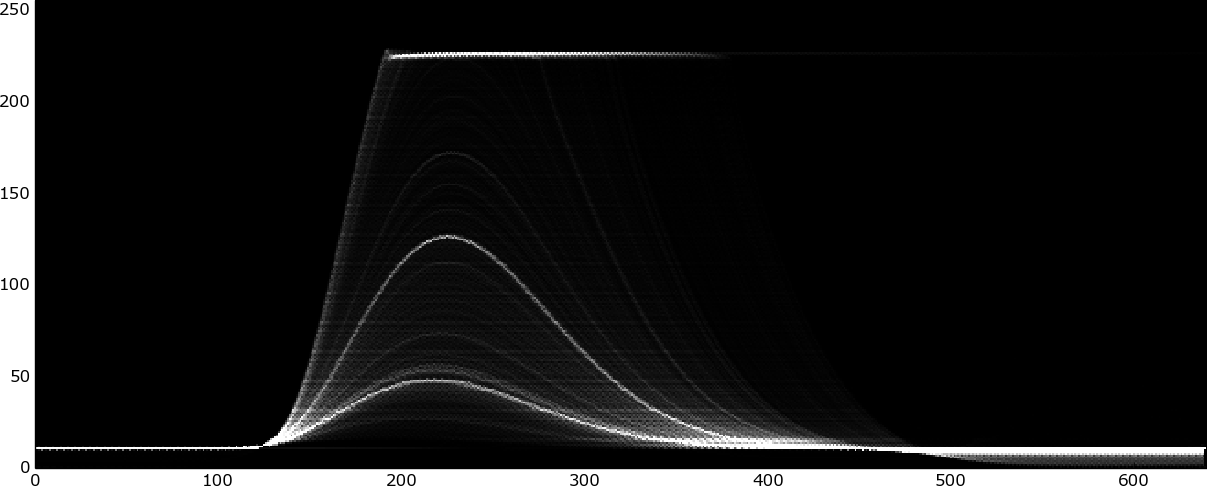

Danke! Sehr gut! Genau das habe ich vermutet. Aber ich sehe noch einen
Vorteil beim Fit:
Der ADC rauscht vermutlich nicht gleichverteilt. Ich habe mal ein Bild
angehängt, da sind viele Signalformen so wie sie aus dem ADC kommen
überlagert. Ja, ist kein guter ADC, aber auch teurere Modelle erzeugen
da horizontale Linien. Ein Hersteller der das professionell macht sagte
dass die genau wegen solchen ADC-unschönheiten einen Gauß fitten.
Was ich auch machen könnte (aber vielleicht nicht will^^) ist die
Messdaten so zu skalieren dass man Stochastik anwenden kann. Also mu = 0
setzen und so dass das mittig um die 0 herum ist die Glocke.
Das mit dem Untergrund ist gar nicht so einfach, also wenn das Rauschen
auf dem Untergrund sehr niederfrequent im Vergleich zum Gauß ist dann
funktioniert es wenn ich vor dem Gauß den Untergrund mittele und das
dann von jedem Gauß-Sample abziehe. Vielleicht auch noch dahinter
mitteln und irgendwie ein Dreieck abziehen ...
Ist das Rauschen sehr hochfrequent im Vergleich zum Gauß mittelt es sich
sowieso weg.
Schlimm ist Rauschen ähnlicher Frequenz. Der Gauß ist so 10 - 20 us
lang, das sind dann 50 - 100 kHz. Wenn ich mir das Signal angucke im
Oszi mit FFT ist da halt auch was ...
Gast #4255103
Kann schon sein. Aber wenn das Rauschen sich asymmetrisch auf die
Messkurve auswirkt, dann verfälscht es doch den Fit genau so wie die
bisherige Integration.
Gut dass du mal eine Messung zeigst, das hätte viele Missverständnisse
vermieden. Deine Kurve ist übrigens ohnehin kein (symmetrischer) Gauß,
weil die ansteigende Flanke deutlich steiler ist als die abfallende.
Sieht mir eher nach einem Effekt deines Verstärkers aus als nach
Digitalisierungs-Artefakten.
Du kannst ja mal eine der Kurven in den PC laden und dort mit
Standardwerkzeugen fitten. Dann siehst du, ob sich der Aufwand eines
Fits im FPGA lohnen kann. Wenn ich die Kurven so sehe, glaube ich nicht
daran.
#4255112
Danke Dir!
Ja, was mache ich dann um das zu verbessern? Irgendwelche schöne Ideen?
Also, mit nur Aufsummieren ist mein Ergebnis schon einigermaßen gut,
aber ich will natürlich mehr.
Jedenfalls hab ich jetzt mal im FPGA mit Dividierern gespielt^^ und
hoffentlich was gelernt.
Genau, das wäre die Alternative die Messdaten zum PC schicken und da
dann fitten, aber dann ist die Datenmenge deutlich größer, das wird
schwer für mich. Kann man da sonst was mit machen mit der mittleren
quadratischen Abweichung vom Durchschnittswert? Also irgendwie die Kurve
charakterisieren in einem Wert der das besser macht als die Summe der
Samplewerte?
Gast #4255136
Wo kommt denn dein Signal her? Irgendwelche Leuchtpulse von streuenden
Partikeln oder so was? Dann würde ich mal den Fotoverstärker anschauen,
ob er nicht schneller sein müsste. Oder jedweden sonstigen
Vorverstärker, der vor dem ADC kommt. Ist dann wahrscheinlch eher ein
Thema für "Analogtechnik" als für "FPGA und VHDL".
na dann zeig uns doch das auch mal...
So hatte ich das gemeint. Wobei ich die Untergrundsmessung nach dem Gauß
eher vorsichtig angehen würde, weil du ordentliche Überschwinger nach
unten hast - das kann das Korrektursignal eher verschlechtern als
verbessern.

#4255177
Ist wohl vielleicht wirklich ne Analogsache.
FFT kann ich gerade nicht anhängen weil da dauernd Messungen laufen. Der
Detektor ist so ein Germanium Detektor der radioaktiven Zerfall misst,
die Fläche ist also proportional zur Zerfallsenergie.
Mit Analogtechnik kenne ich mich leider noch weniger aus. Jetzt hab ich
am FPGA-Board einen ADC angeschlossen. Der ADC braucht auch analoge
Masse und Vref. Was vielleicht ganz gut wäre wäre wenn das mit der
Nullinie mitschwingt falls die schwingt. Nur weiß ich nicht so recht wie
ich Vref und die digitale Spannungsversorgung bauen soll. Bisher mache
ich das mit einem LDO der aus +5 V die +3,3 V generiert. Wenn man sich
das dann anguckt hat man aber auch Rauschen im zweistelligen mV-Bereich.
Nicht hoch aber gibt es ist halt da, ist ja auch Digitaltechnik da die
mit Leiterbahnen sendet und so.

Klar mache ich ne Triggerschwelle. Das mit dem Ableiten ist so ne Sache,
hab ich schon gemach im FPGA, macht man es zweimal bekommt man
eigentlich was hybsches bei dem man dann die Fläche unter dem mittleren
Teil nehmen könnte. Hab aber keine Ahnung in wieweit sich das Signal das
ich vermessen will dadurch verbessert oder verschlechtert gegenüber
einfachem Aufsummieren.

Aufsummieren ist ein Tiefpass. Leider hast du das Problem bei kleinen
Werten die Grenzen für den Beginn und das Ende der Summierung zu finden.
Du hast nicht die Probleme an dem Hügel sondern rechts und links.
Deshalb war mein Tipp die Ableitungen zu bilden um die Grenzen zufinden.
Du kannst die zweite Ableitung bilden (Laplace). Die Nulldurchgänge
detektieren und diese als Trigger für die Summierung des
Eingangssignals.
Dann hast du über die Halbwertsbreite integriert.

#4256880
Achim S. schrieb:
> Wenn er bei den aktuellen Kurven eine Parabel durch die drei höchsten
> Punkte bestimmt, bekommt er Hausnummern als Ergebnis.
Das ist wohl wahr. Wobei, wenn ich mir das hochfrequente Rauschen so
anschaue, sollte sich das bei der Menge an Samples raus mitteln.
Ich würde mal die Daten nehmen, in ein Datenbearbeitungsprogramm füttern
welches das Integral einer interpolierten Kurve berechnet, und mit dem
aufsummierten Integral vergleichen. Ich denke nicht dass sich das stark
unterscheidet. Das größte Problem wird sein, das Ende der Kurve zu
bestimmen, bei den Überschwingern die da angedeutet sind.
