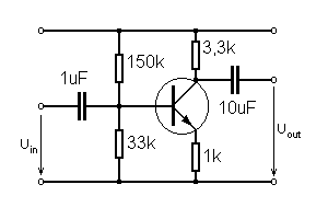

Hallo Zusammen,
mir erschließt sich die Funktionsweise eines Koppelkondensator noch
nicht ganz.
z.B. bei einem Transistorverstärker (Ermitterschaltung) mit einem per
Spannungsteiler eingestellten AP.
Wenn der AP eingestellt ist und noch keine (Wechsel) Signal am Eingang
liegt, ist ja der Koppelkondensator voll geladen, d.h. er verhält sich
wie eine Unterbrechung der Leitung.
So jetzt meine Frage bzw. das was mir noch nicht ganz klar ist: Wenn
jetzt am Eingang eine Wechselspannung angelegt wird, wie kann diese dann
eingekoppelt werden? Der Kondensator ist ja immer noch voll geladen -->
Leitungsunterbrechung...
Meine Theorie ist, dass wenn die (Wechsel) Eingangsspannung unter <0V
fällt sich der Kondensator weiter aufladen kann (Da ja sich das
Potential erhöht hat) und dann wenn die Eingangsspannung wieder auf über
>0V ansteigt, sich der Kondensator entladen muss (Der hat dann ja ein
höheres Potential). Hier sehe ich aber halt ein Problem das der
Kondensator sich ja "über" eine e-Funktion auflädt bzw. entlädt, dass
verfälscht dann ja das Eingangssignal...
Gruß envy
Gast #4249139
Siehe den Kondensator einfach als Wechselstromkurzschluss und für DC
offen.
Das hat nichts damit zu tun, wie geladen der Kondensator ist. ist die
Frequenz hoch genug bleibt die Ladung auf dem Kondensator nahezu gleich.
Somit würde immer die Arbeitspunktspannung über den Kondensator
abfallen. Eine Auslenkungen von 0->10mV am Eingang hat also am
Transsitor eine Auslenkung von Ap -> AP+10mV zur Folge.
Und genau das soll er tun: er entkoppelt die DC-Komponente.
> klar ist: Wenn jetzt am Eingang eine Wechselspannung
> angelegt wird, wie kann diese dann eingekoppelt werden?
Tja... wie kommt die Musik vom Sender zum Empfänger?
Das Koax-Kabel endet ja an der Antenne --> Leitungs-
unterbrechung.
Quark.
Der Kondensator ist IMMER eine Leitungsunterbrechung,
egal, ob geladen oder nicht.
Das hat aber nicht viel mit der Frage zu tun, ob ein Signal
übertragen werden kann oder nicht. Die Energie wird durch's
Feld transportiert; die Bewegung der Elektronen ist nur eine
Folge davon.
> unter <0V fällt sich der Kondensator weiter aufladen kann
> (Da ja sich das Potential erhöht hat) und dann wenn die
> Eingangsspannung wieder auf über 0V ansteigt, sich der
> Kondensator entladen muss (Der hat dann ja ein höheres
> Potential).
Das ist richtig so, ja.
> Hier sehe ich aber halt ein Problem das der Kondensator
Das tut er, ja. Auch das ist richtig.
> dass verfälscht dann ja das Eingangssignal...
Was sagen Dir die Begriffe "Zeitkonstante" oder "Grenzfrequenz"?
Gast #4249184
Ja, aber bei Berücksichtigung der Grenzfrequenz und der Zeitkonstante
hat man ja immer noch eine e-Funktion als Lade- /Entladefunktion, und
keine Sinus Kurve, oder? Somit hat man doch immer eine Abweichung vom
Eingangssignal...
#4250207
Hallo envy,
Du machst einen Denkfehler, indem Du Dir in Deinem Gedankenexperiment am
Eingang eher ein Rechteck-Signal, als einen Sinus vorstellst! Damit
hättest Du dann tatsächlich die Lade- und Entladekurve als e-Funktion,
und das Rechteck-Signal würde, je nach Verhältnis von Signal- zu
Grenzfrequenz, mehr oder weniger "verbogen" herauskommen. Die e-Funktion
gilt nur bei sprunghaften Änderungen der angelegten Spannung, aber nicht
bei anderen Kurvenformen, z.B. beim Sinus.
Schickst Du ein reines Sinus-Signal durch ein RC-Netzwerk (das keine
nicht-linearen Bauteile enthält), gibt es keine Veränderung der
Kurvenform - es kommt auch immer wieder exakt eine Sinus-Kurvenform
heraus. Lediglich die Amplitude und sie Phasenlage kann sich ändern,
nicht aber die Kurvenform!
#4265226
Hallo envy,
kennst du dich mit komplexer Wechselstromrechnung aus?
Die Impedanz eines Kondensator ist demnach durch Z= 1/(jwC) zu
beschreiben. Wenn du jetzt für DC eine Frequenz gegen 0 (nicht ganz 0)
einsetzt dann wird die Impedanz "unendlich" (Leerlauf). Für höhere
Freqeunzen gegen unendlich wird die Impedanz gegen 0 sinken, heißt einen
Kurzschluss darstellen. Hast du also eine Gleichspannung mit einer
Wechselspannung überlagert, wird die Wechselspannung (gedämpft) durch
den Kondensator gelangen wobei der Gleichanteil Entkoppelt wird.
