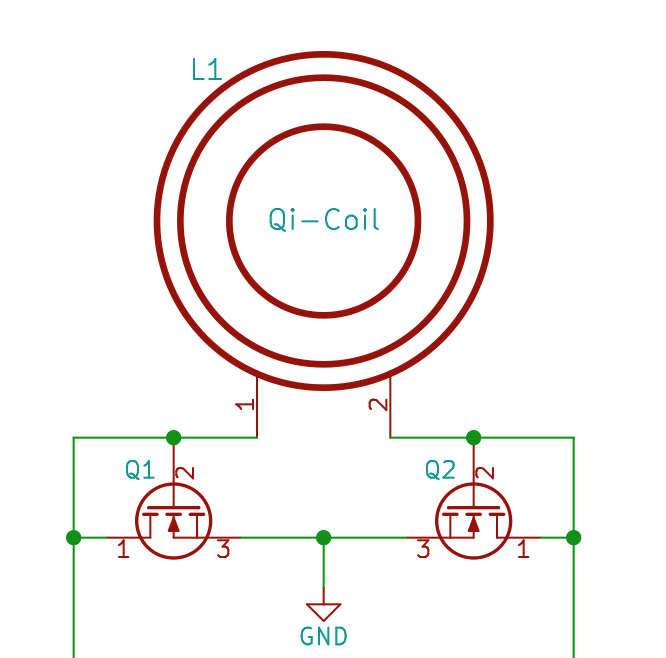

In dem angehängtem Bild seht Ihr wie eine Qi receiver Spule mit zwei
n-channel mosfets verbunden ist. Danach (nicht im Bild zu sehen) gehen
die Leitungen direkt ohne Umwege in einen Qi receiver IC.
Welchen Zweck erfüllen denn die mosfets?

Hey,
das würde mich auch interessieren. Um Welchen IC handelt es sich denn,
vllt. kann man aus dem Datenblatt etwas erfahren.
Ich habe auch schonmal gesehen, dass über MOSFETS die Kommunikation zum
Sender hin realisiert wird (DIY-Version:
https://sites.google.com/site/ddmcintosh2projects/inductive-charger).
Allerdings sind die MOSFETS ja hier als Diode (gegen GND) verschaltet,
ähnelt fast eher einem Stromspiegel.
Viele Grüße,
  Thomas

Der IC zu dem es weitergeht ist ein der BQ51013B von TI. Ich konnte im
Datenblatt nichts derartiges dazu finden. Im Gegensatz zur direkten
Verbindung zum IC sollte ein Pol der Spule laut Datenblatt von TI über
eine Serienkapazität angeschlossen werden.
> https://sites.google.com/site/ddmcintosh2projects/...).
Hmm, d.h. die negativen Anteile werden nach Masse abgeleitet? Ich denke
das wäre dann die Funktion als Schutz der restlichen Schaltungen.
Gruß, Andy
Die lese ich als Impedanzwandler von Kurschluss am Eingang auf höhere
Impedanz am Ausgang.
Sind Gate und Drein kurzgeschlossen, wirkt das wie ein
Transimpedanzverstärker der Kunst minimaler Anzahl der Bauelemente.
Ich vermute, für den richtigen Arbeitspunkt braucht es ausgesuchte Paare
von MOSFETS.
