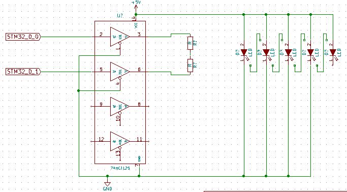

ich arbeite mich in den STM32 mit dem STM32F4Discovery (407) ein (Coocox
IDE 1.7.8).
Nun habe ich ein paar von den LEDs (siehe Anhang, voltage step down
programmeable).
Da die mit 5V laufen, hab ich noch einen 74HCT125 zwischen geschaltet
(siehe Anhang).

von Joerg (Gast)
Oh, sehe gerade in der Schaltung ist der Abgriff zwischen den
Widerständen zum D_in des ersten LEDs nicht zu sehen.

von Joerg (Gast)
OH MANN!!!
Manchmal sollte ich das zwischen meinen Ohren prüfen lassen...
for(int i=0; i<sizeof(ledValues);i+=2) {
dabei sollte das heißen:
#define array_length(x) (sizeof(x)/sizeof((x)[0]))
for(int i=0; i<array_length(ledValues);i+=2) {
Und schon klappt es, wenn ich alle sizeof durch array_length ersetze.
Ich will da die Anzahl der Array-Elemente und nicht die bytes haben...
Geh jetzt erstmal in eine Ecke und schäm mich.
Danke für die Hilfe!
