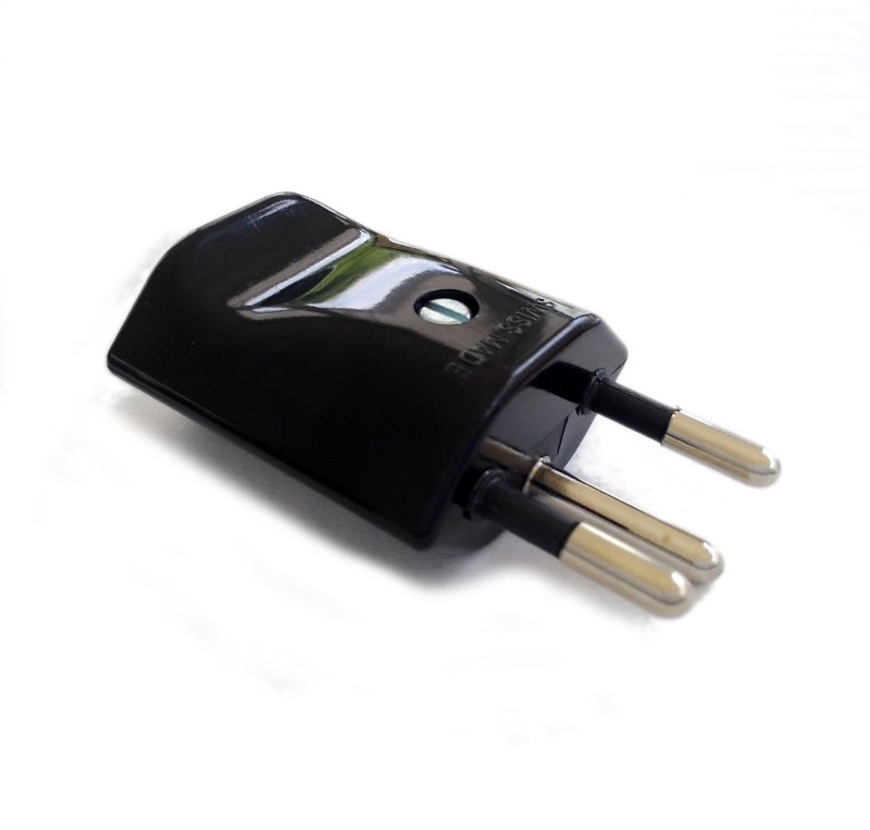

gibt es "230V Stecker" als einzelne Bauelemente die man SMD/THD
bestücken kann? Kennt jemand nen Hersteller oder die korrekte
Bezeichnung davon?
Im Foto z.b. die beiden äußeren Stecker, bestehend aus der Metallkappe
und davor der Isolation.
Danke
Markus
Gast #4250461
Die wirst Du nicht finden, es gibt keine Lötstelle, die die auftretenden
Kräfte aufnehmen kann. Üblicherweise sind diese Kontakte Teil des
Gehäuses.

Was man in Steckernetzteilen sieht:
(1) Pins im Gehäuse eingespritzt, Kabel angelötet, Kabel auf Platine
gelötet (bei den ganz billigen)
(2) Pins mit Federkontakt (Blech) und entsprechende Metallflächen auf
der Platine, die Platine wird beim Zusammenschrauben des Gehäuses auf
die Kontakte gedrückt.
Für direkt in die Leiterplatte sind die Kräfte m.E. zu groß, selbst bei
Durchsteckmontage. Je nach Steckdose(-nleiste) muss man gerade bei den
Eurosteckern den Steckverbinder leicht elastisch verformen ... das macht
das Lot und die Platine schnell kaputt.

- Gibt es diese Federkontakte bzw. Metallhauben in Steckerform irgendwo
zu kaufen?
