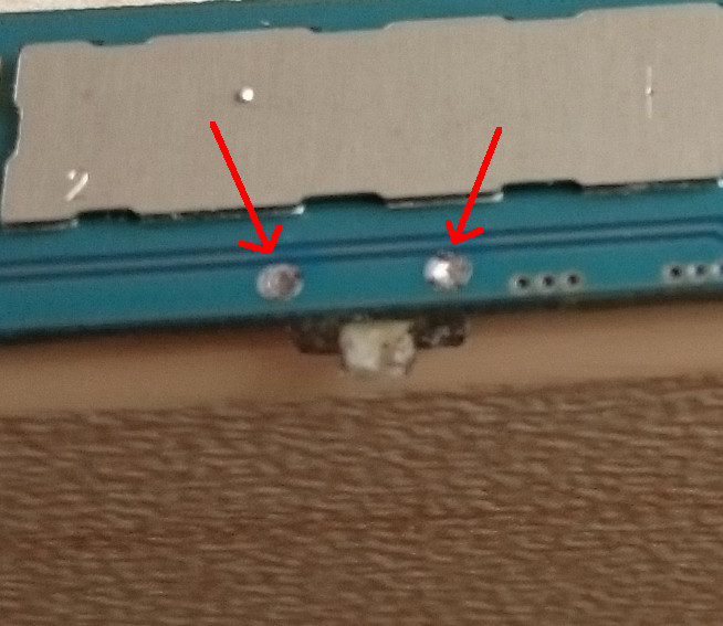

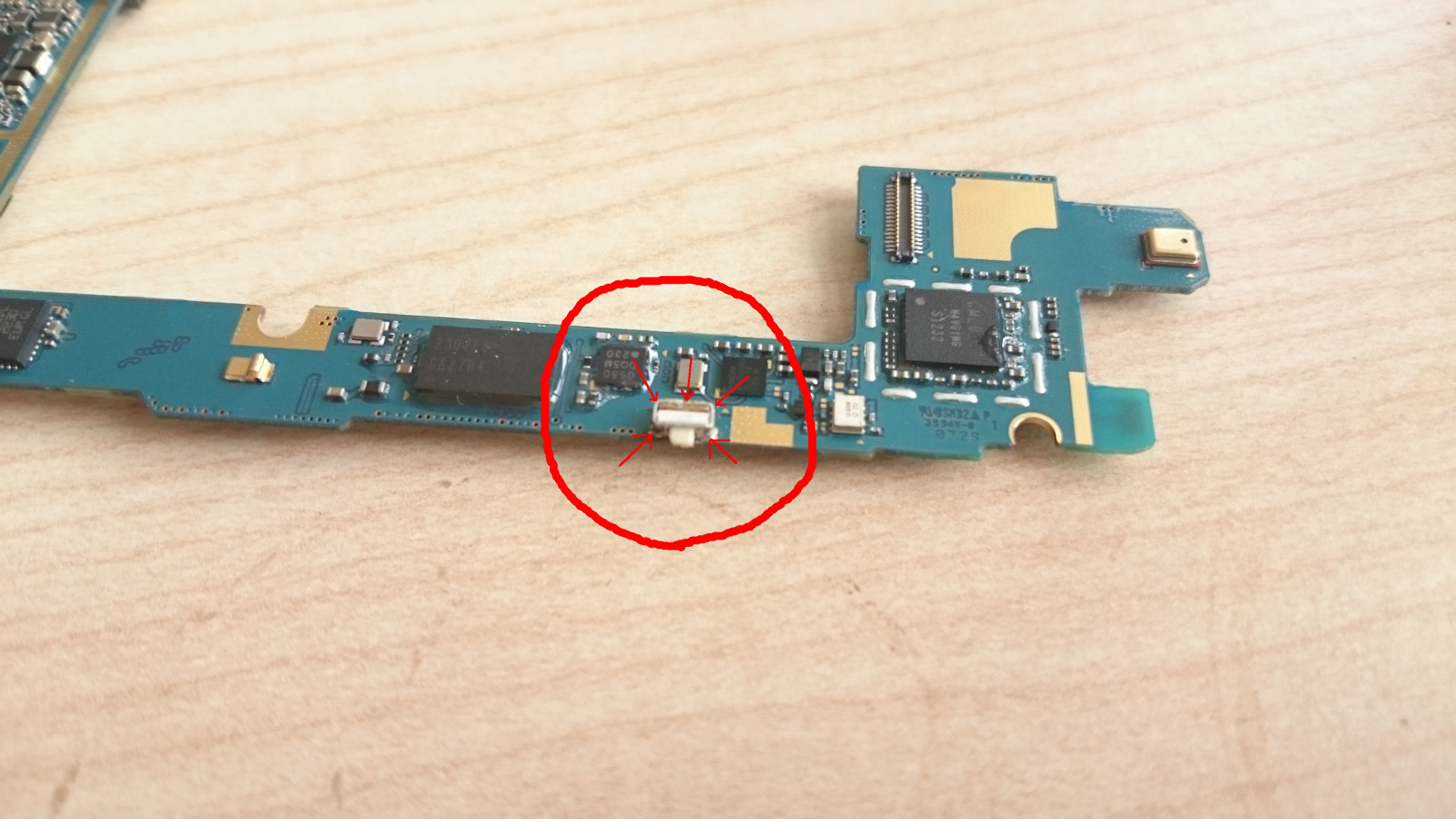

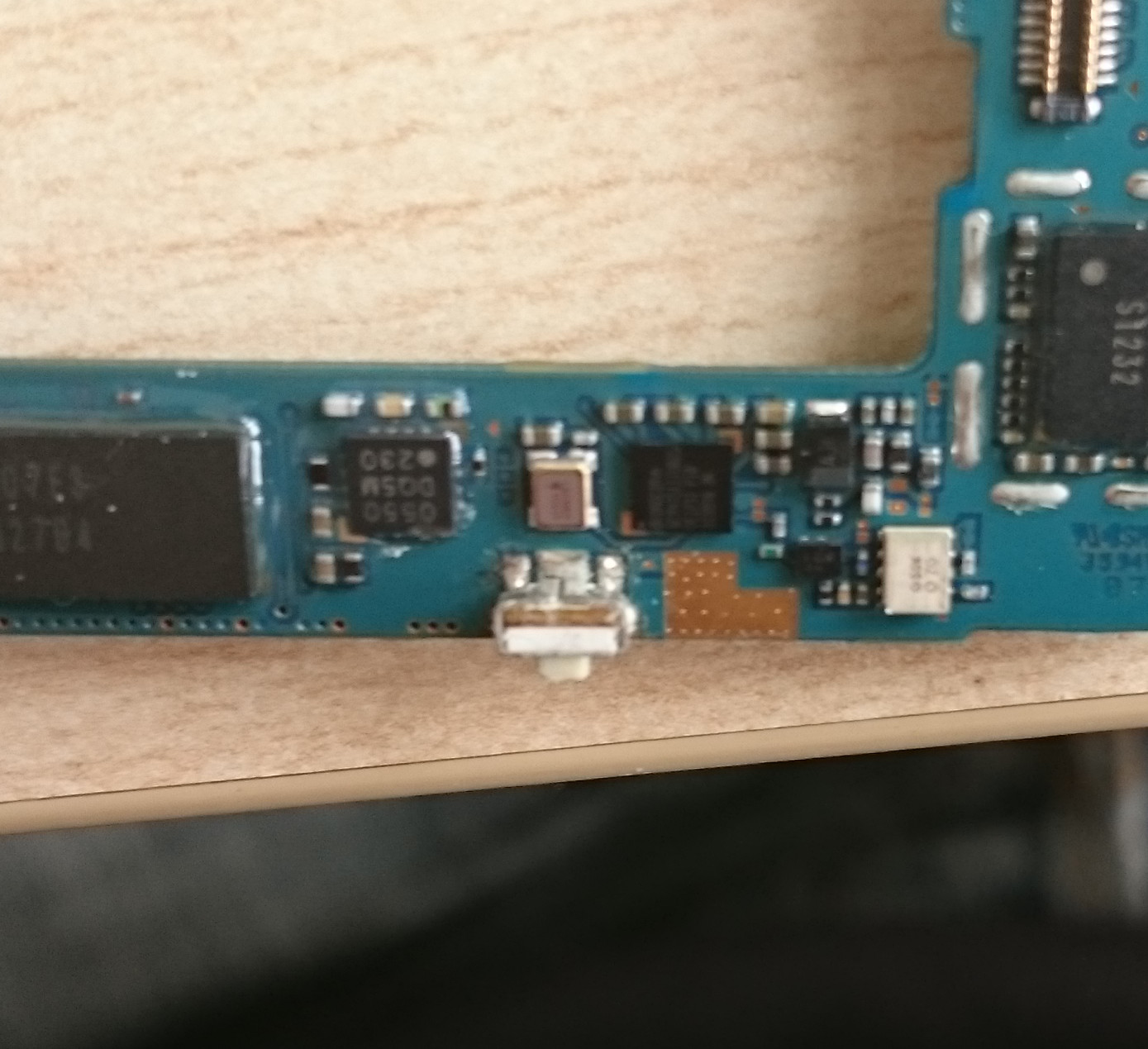

ich möchte den Power Switch eines Galaxy S3 Smartphones austauschen
bekomme es aber nicht hin ihn zu entlöten.
Das alte Lot schmilzt einfach nicht (trotz 450°C Lötkolben).
(ich vermute es ist ROHS Lot mit höherem Schmelzpunkt oder so?)
In englischen Videos/Tutorials wird "low melt solder" benutzt.
Ein Lot das mit dem alten Lot Legierungen eingeht und den Schmelzpunkt
auf ~150°C herabsetzt.
Bspw: https://youtu.be/Hq_bZELmSIQ
Ausserdem wird "flux" also Flussmittel benutzt (habe ich bei meinen
Versuchen auch nicht).
Ich finde sowas (niedrigschmelzendes Lot) aber nur in amerikanischen
Shops :(
Wie entlötet man so etwas denn?
(brauche ich solche Sachen vllt. gar nicht?)
Der Button hat insgesamt 5 Lotstellen und unten zwei winzige Beinchen
die in die Platine gesteckt und verlötet werden (Screenshots).
VIELEN DANK für eure Zeit!

Das klappt meist auch mit normalem Blei-Lot. Einfach einen dicken Klecks
draufmachen und das Bauteil runterspülen. Dann mit Entlötlitze reinigen
und neu verzinnen.
Es gibt keine Reflow-Lote mit Schmelzpunkt >450°C. Das hält keine
Leiterplatte aus. Dein Problem dürfte eher der Wärmeübergang sein.
Benutz mehr Flussmittel!

Nimm ganz normales bleihaltiges Lot. Das Problem ist bei dir nicht der
Schmelzpunkt sondern der Wärmeübergang weil dein Lötkolben eine zu grobe
Spitze und zu wenig Leistung hat. Den Wärmeübergang bekommst du besser
durch viel Lot und Flussmittel. Du kannst ja problemlos voll über den
Taster Lötzinn verteilen und ihn dann runternehmen.
(Firma: Wilhelm.Consulting) #4251264
Welches Lot du verwendest ist wurscht. Du musst nämlich das alter erst
aufschmelzen vor dein super tolles anderes Lot wirkt. Da ists sogar
schleckt bleihaltiges zu verwenden weil dir das Flussmittel das da
drinnen ist verkokst (Löstspitze wird schwarz vom "Abbrand")
Daher schön breite Spitze, viel Lötzinn drauf und alle Pins gleichzeitig
aufheizen.
Beim neu auflöten stimmt das mit dem Low-Temp-Zeugs schon, das hilft
weil du die ganzen Kupferflächen nicht so extrem aufheizen musst.
"low melting point solder" wäre der eBay-Suchbegriff.
Pass aber mit dem Bismuth zeugs auf. Wenn du das mit Blei mischt
bekommst du mitunter dann Zinnmischungen die um die 100°C
Schmelztemperatur haben...
Für's Handy sollts egal sein wenn du Bleilot verwendest, wenn du aber
später irgendwas Lötest was wärmer wird, dann würde ich die Spitze
wechseln... vorsichtshalber.
