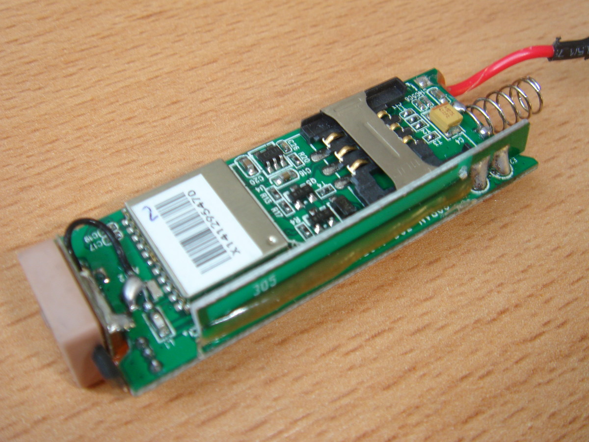

ich habe einen GPS-Tracker der in das Steuerrohr meines Fahrrades
eingebaut werden soll. Der Tracker funktioniert einwandfrei aber sobald
ich ihn in das Steuerrohr einsetze scheint er keine Verbindung zum
GSM-Netz zu haben. Das Steuerrohr ist aus Stahl und der Rahmen aus
Aluminium bzw. bei dem anderen Rad aus Carbon. Gibt es eine Möglichkeit
mit einer anderen Antenne den Empfang zu verbessern? Platzmäßig bin ich
aber etwas eingeschränkt, das Steuerrohr hat einen Innendurchmesser von
22mm.

Der GPS-Empfänger hat Sichtkontakt. Bei Vibration sendet das Gerät eine
SMS. Hab gerade mal in der Sattelstütze (Alu) provisorisch versucht und
da klappts. Mal testen wie es mit dem GPS-Empfang da drin aussieht.

So ein Metallrohr ist eine sehr wirksame Abschirmung für jegliche
Hochfrequenz.
Die Funkwellen von GPS und GSM dringen zwar an den Enden noch ein
bischen in das Rohr ein, aber die Dämpfung ist enorm und nach ein paar
Zentimetern ist Schluss.
Wenn das funktionieren soll, brauchst du also entweder ein Rohr aus
elektrisch nicht leitendem Material (Kunststoff, Pappe), oder du musst
externe Antennen verwenden, die sich nicht in dem Metallrohr befinden.
Carbonfaser ist grenzwertig. Der graphitierte Kohlenstoff darin leitet
auch ganz gut, aber bei weitem nicht so gut wie solides Metall.
Das wird also mindestens zu einer drastischen Reichweitenverminderung
des GSM-Signals führen und zu schlechtem Empfang des GPS-Signals.

Ansonsten: Natürlich ist der Tracker IM Metallrohr kompletter Blödsinn.
Man lässt sich ja auch nicht einbuddeln um besser Luft zu bekommen ;-)
Das ginge nur mit Schlauch nach Außen (Antenne!), aber auch schlecht.

Es gibt sowas auch fertig zu kaufen, such' mal nach "gsm tracker fahrrad
lenksäule", ich fand sofort einen Treffer bei einschlägigen
Versandhändlern. Bei diesen sind die Antennen wohl ganz oben unterhalb
der Kunststoffabdeckung platziert, so dass sie nicht im Rohr sitzen.
Gast #4252546
So einen Tracker habe ich und da ist nur die GPS-Antenne "offen" und die
GSM-Antenne ist innenliegend. Vielleicht kann man die GSM-Antenne und
die GPS-Antenne herum legen so das sie auch frei liegt.
