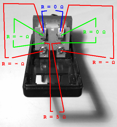

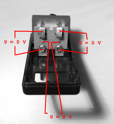

Gemessen habe ich zwischen verschiedenen Punkten auf der Unterseite des
PCBs: die Kontakte für die Akkus sind glaube ich erkennbar. Die kleinen
Kontakte dazwischen sind die Lötstellen, wo auf der anderen Seite die
beiden Leitungen von Spule/Transformator ankommen.
Anhang 1 "Spannungen.png"
Bei Verbindung mit Netzspannung kommen 0 V auf dem PCB an. Und folglich
auch 0 V zwischen den Kontakten für die Akkus.
Anhang 2 "Widerstände.png"
Ohne Verbindung zur Steckdose hab ich die Widerstände gemessen.
Nach was sieht das für euch aus? Danke schon mal. :-)

Also ich hab mit dem Multimeter an den Kontakten gemessen, die dann
normalerweise in der Steckdose stecken. Kein Durchgang, unendlich großer
Widerstand.
LG, Julia
#4251423
Also vermutlich wie G.H. meinte die Thermosicherung durch. Eine Chance
hast Du noch: manchmal sind diese Trafos gesteckt auf die Pins die den
Netzstecker bilden. Da könnte ein Kontaktproblem sein. Mal mit dem
Multimeter direkt am Trafo messen, auf der Primärseite.

Gast #4251628
Den ganzen Trafo abwickeln braucht man nicht, die Thermosicherung ist
nahezu immer unter der ersten Schicht Isolierband. Man soll diese ja
nicht brücken (außer für den Test), sondern ersetzen.
