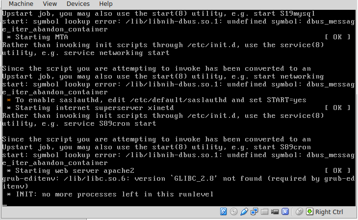

Es sieht schon ganz gut aus, aber der Boot bleibt irgendwann hängen -
kein Wunder, ich habe nichts gemacht, um den auf meiner VM zu beginn
eingerichteten User in das Abbild des Strato-Servers zu übernehmen.
Reicht es, die /etc/passwd zu kopieren, oder muss ich da noch mehr
machen?
Sehe ich das richtig, dass er im init hängen geblieben ist und die
Ursache das /etc/init.d von Strato ist? Ich kopier mal das
init.d-Verzeichnis

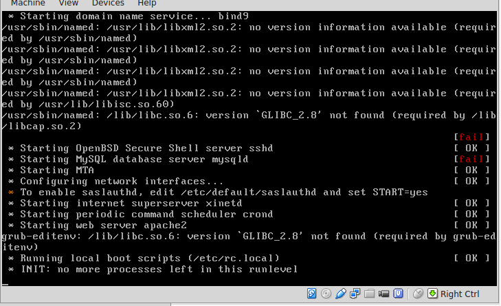

Nachtrag: auch mit dem "richtigen" /etc/init.d kommt er nicht weiter,
allerdings mit anderen Meldungen - siehe screenshot-2
