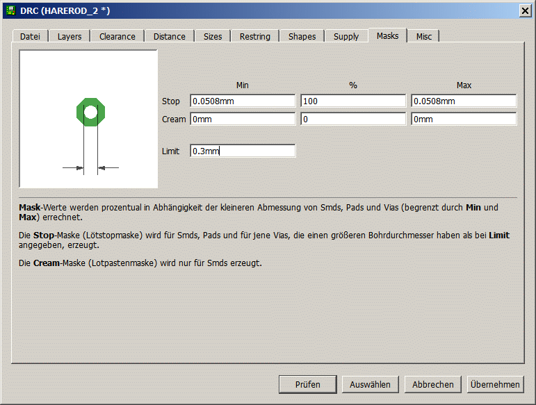

Hallo an alle!
Ich entwerfe gerade eine Art "Display Platine", auf deren TOP Seite nur
LEDs sind. Zwecks hübscherer Optik soll schwarzer Lötstoplack verwendet
werden.
Vias sollte man ja nach Möglichkeit nicht mit Lötstoplack abdecken
(Korrosion...). Allerdings würden die Vias dann silbrig glänzend auf der
ansonsten schwarzen Platine sichtbar sein. Was zwar funktionell kein
Problem wäre, aber einfach unschön aussieht.
Macht es Sinn, die Vias nur von einer Seite mit Lötstoplack abzudecken
(Top) und nur die Bottom Seite entsprechend auszusparen?
Quasi damit das Vias von unten belüftet wird. Oder ist das genauso
problematisch wie ein beidseitig mit Lötstoplack verschlossenes Via?
Wie ich das in Eagle umsetzten kann, ist nochmal ne ganz andere Frage...
#4252532
Wenn es für "die Ewigkeit" gedacht ist, entweder ganz dicht oder ganz
offen. Eigentlich sollte man "Plugged Vias" verwenden, denn nur dann ist
garantiert dass das Via auch auf jeden Fall dicht ist, egal wie groß die
Bohrung ist. Dann kann auch nichts korrodieren.
Bei den billigen China-Fertigern geht das jedoch nicht. Nach meiner
Erfahrung sind Bohrungen von 0.3mm (12mil) mit Standard Lötstopplack
immer dicht. Bei 0.6mm Bohrung sind 20-50% dicht.
Du kannst die Lötstopp-Maske aber nur ein ganz kleines bisschen größer
machen als die Bohrung, dann kommt noch Zinn/Gold/Enig rein, aber das
Via ist nicht so auffällig, allerdings sind die Toleranzen beim Lötstopp
nicht immer so pralle, sodass es manchmal etwas komisch aussehen kann
(Lötstopp-Maske nicht exakt deckend mit Via)
Dennoch mache ich die Vias bei mir wegen der optik auch immer dicht,
auch wenn der Lack dann teilweise durch das Loch druchfällt. Ich denke
dass es schon viele Jahre dauert bis es so weit oxidiert ist, dass es
problematisch werden kann. Die Vias durch die wirklich Strom fließt kann
man ggf. ja abweichend gestalten.

Als Alternative: Vias komplett richtig verstopfen (pluggen oder tenten),
und dann den Lötstopplck drüber. Wegen Kosten und Details solltest Du
Deinen LP Fertiger ansprechen.
