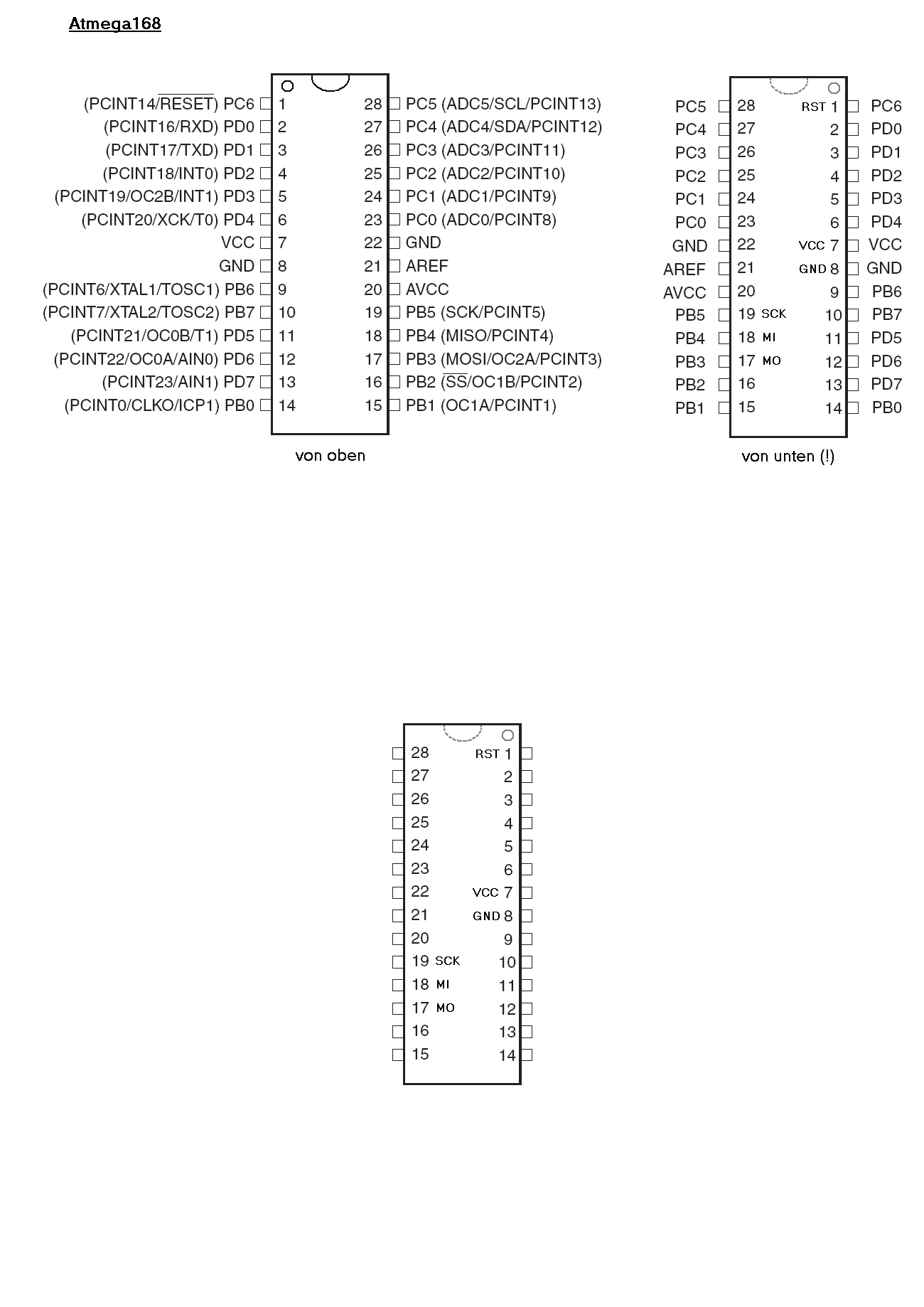

im Anhang ein einfacher Plan zum Ausdrucken, mit dem man auf die
Schnelle einfache Schaltpläne für Atmega168-Projekte (PDIP-Gehäuse) im
Deadbugdesign erstellen kann.
An die Skizze des unteren Controllers kann man zur
Schaltplanerstellung/Bauplanerstellung direkt die benötigten Bauteile
anzeichnen.
Damit das funktioniert, ist die Anschlussbelegung für den rechten und
den unteren Controller logischerweise gespiegelt (man schaut bei Deadbug
ja quasi von unten auf den Controller, weil die Beinchen nach oben
stehen).
Die ISP-Programmier-Anschlüssen kann man wie folgt umsetzen:
die Stecker für Rst, Mi, Mo, Sck, Vcc, Gnd lötet man direkt von innen an
die Beine.
Dann benutzt man zum Programmieren einen Adapter vom ISP-Stecker, der
die folgenden Anschlüsse verbunden hat:
- Sck, Mi, Mo
- Vcc, Gnd
- Rst
Dann muss man immer nur drei Anschlüsse umstecken.
Der Plan im Anhang sollte auch für Atmega 88, 328, 648 nutzbar sein,
weil die Pinbelegung, so weit mir bekannt, identisch ist.
Gast #4252654
Auf die gleiche Art (und mit dem gleichen beschriebenen ISP-Stecker)
kann man übrigens auch die 40-poligen Atmegas wie den Atmega644 etc.
anschließen/verbauen.
Mit der Deadbug-Methode lassen sich schnell und unkompliziert einfache
Schaltungen und Prototypen aufbauen. Dafür ist die mechanische
Beanspruchbarkeit in der Regel geringer als beim herkömmlichen Aufbau
und man kann einen defekten Controller wegen dem fehlenden Sockel nur
mit höherem Aufwand tauschen. Allerdings gehen Atmegas nach meiner
Erfahrung nur äußerst selten kaputt, wenn man sie halbwegs pfleglich
behandelt.

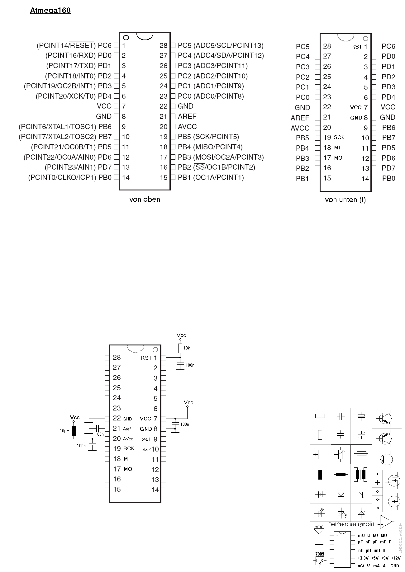

Hier noch mal das ganze in häufig verwendeter Minimalbeschaltung, dann
muss man es nicht jedes mal neu einzeichnen.
Statt der Spule 10µH kann man bei kleinen Abstrichen prinzipiell auch
einen Widerstand von 100 Ohm einsetzen.
Wenn mein aktuelles Projekt fertig ist, poste ich mal ein paar Fotos.
