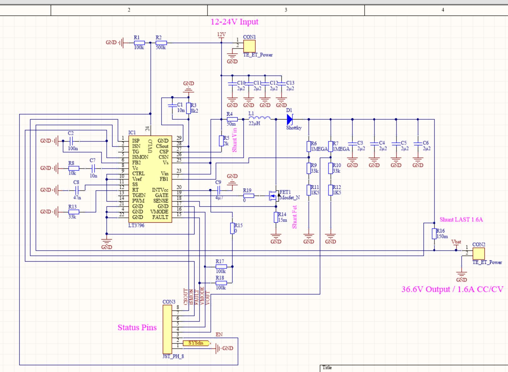

Guten Tag zusammen,
ich habe aktuell ein Problem mit einem LT3796 Wandler.
Er soll 12 - 24V Input auf 36,6V wandeln und gleichzeitig den
Ausgangsstrom auf 1,6A begrenzen. Einen CC/CV Wandler also.
Es soll damit ein Li-Ion Akku geladen werden. der Akku hat einen int.
Balancer und BMS (Battery Management System).
Generell funktioniert das auch recht gut, es gibt aber leider zwei
Probleme:
- bei 12V Vin fängt der Akku manchmal nicht zu laden an. Sprich der
Wandler schaltet nicht ein und am Ausgang des Wandlers liegt die
Eingangsspannung an. Steckt man den Akku ein paar mal an und wieder ab
oder erhöht die Eingangsspannung kurzzeitig lädt der Akku schließlich.
-> Am SS Kondensator liegt es nicht. Das Netzteil für die 12V liefert
außerdem genug Strom. Es liegt am 0,15 Ohm Shunt R16. Verkleinere ich
diesen schaltet das Netzteil sauber ein. Allerdings fließt dann
natürlich zu viel Strom in den Akku.
- der Ausgangsstrom bleibt nicht sauber konstant und variiert teilweise
mit der Eingangsspannung. Bei 12V Vin habe ich z.B. nur 1A am Ausgang,
bei 18V Vin sind es dann 1.8A. Ich bräuchte aber konstante 1.6A.
-> Ich habe schon ein wenig mit der Frequenz herumgespielt, allerdings
wird es dadurch nicht nennenswert besser.
- Schalte ich den Verbraucher am Akku ein wird der Akku nicht mehr
geladen. Mein Ziel war es eigentlich den Akku zu laden während er von
der Last entladen wird. Leider funktioniert das nicht, schalte ich die
Last ein geht der Strom an Vin auf nahezu 0 und der Akku wird nur
entladen.
Hat dazu jemand eine Idee?

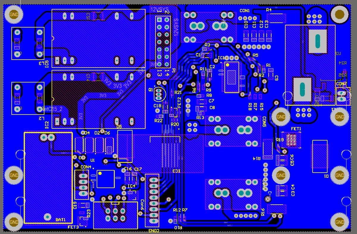

Auf der Platine ist noch anderer Krimskrams mit drauf, wichtig ist
allerdings nur der rechte Teil.
Manche DUKOS musste ich setzen weil es sich um eine selbst hergestellte
Platine handelt. Z.B. bei der Spule.
Danke!
OP #4252978
Steffen schrieb:
> Hallo,
> ich würde den R16 sehr klein machen, oder eher weg lassen und brücken.
> Den Strom stellst du über den Sense R ein (R14).
> Gruß Steffen
Gute und eine schlechte Nachricht:
Messe ich den Strom lediglich über R14 funktioniert die Schaltung
deutlich besser.
R4 und R16 wurden gebrückt.
Der Akku lädt dann auch wenn die Last aktiv ist.
LEIDER... variiert der Ausgangsstrom mit der Eingangsspannung. Dieser
sollte ja möglichst konstant bleiben.
Der Akku ist aktuell etwa halb voll, hat eine Spannung von 34V. Häng ich
ihn an mein Labornetzteil, stell das auf 36,6V und 1,6A ein lädt der
Akku mit konstanten 1,6A.
Häng ich ihn an den LT3796, stelle Vin auf 12V dann lädt der Akku mit
nur 0,4A. Regle ich Vin auf z.B. 24V hoch dann lädt der Akku mit 0,8A.
Das funktioniert also nicht nicht so ganz...
OP #4253257
Also das Problem liegt am Einbruch der Ausgangsspannung sobald der Akku
angeschlossen wird.
Im Leerlauf liegen 36,6V an, klemmt man den Akku an fällt die Spannung
auf 35,2V (z.B.) und es fließen 0,4A.
Stelle ich mein Labornetzteil auf 36,6V ein und schließe den Akku an
dann liegt die Spannung bei 35,8V und es fließen 1,6A.
Regle ich das Labornetzteil auf 35,2V herunter dann fließen auch dort
nur 0,4A in den Akku.
Es hat also etwas mit der Spannungs-Regelschleife zu tun. Den
Spannungsteiler zum Messen habe ich auch schon niederohmiger gemacht
(8k2 und 288 Ohm). Half leider auch nichts. Tiefpass hat auch nicht
geholfen :(
Jemand einen Tipp?
Gast #4253647
dann versuch mal Änderungen am EN/UVLO Pin, sowie den CSN und CSP R4 zu
brücken. Dann fällt mir auf das du den CTRL Pin mit PWM und Vref
verbunden hast. Ich denk nicht das es geht.
"VREF (Pin 10): Voltage Reference Output Pin. Typically
2.015V. This pin drives a resistor divider for the CTRL
pin, either for analog dimming or for temperature limit/
compensation of LED load. It can supply up to 100μA."
Versuch mal den CTRL Pin extern zu beschalten wie auf S.26 im
Datenblatt.
Gruß Steffen
OP #4253686
R4 ist bereits gebrückt. PWM und CTRL sollen beide an VREF gelegt werden
wenn sie nicht benötigt werden.
Denke das passt soweit und entspricht auch den Vorgaben im Datenblatt.
Ich werde heute Abend mal versuchen die Spannung direkt am Akku und über
einen weiteren Lowpass abzugreifen.
OP #4254541
Also ich hab mich jetzt nochmal hingesetzt und etwas
herumexperimentiert.
Um eine Constant Current Regulierung zu erreichen muss der Strom
scheinbar zwingend über R16 gemessen werden.
Alle anderen Shunts sind aktuell direkt am IC kurzgeschlossen.
Außerdem hab ich mit der Schaltfrequenz und den Spulen etwas
experimentiert. "Am Besten" funktioniert es mit ca. 500kHz und 6,8uH.
In diesem Fall bleibt der Strom zumindest zwischen ca. 18V und 24V Vin
bis auf kleine Abweichungen konstant.
Leider sinkt der Strom bei kleiner 12V komplett ein. Über 24V Vin steigt
der Strom recht rapide und die Schaltung wird dann auch schnell
instabil.
Hat vielleicht jemand Lust die Schaltung mit mir nach oben genannten
Anforderungen durchzurechnen?
Vielen Dank.

OP #4257317
Also erstmals danke für eure Unterstützung.
Gleich vorweg:
es funktioniert nun!
"Schuld" war R14 und die Sense Leitung zu Pin 18. Dort kam nun ein 10
Ohm und 100nF als Lowpass rein. Auf einmal funktionierte es.
R14 und R16 sind beide zwingend erforderlich. Der Leitung für R16 habe
ich ja bereits vorab einen Lowpass Filter spendiert.
