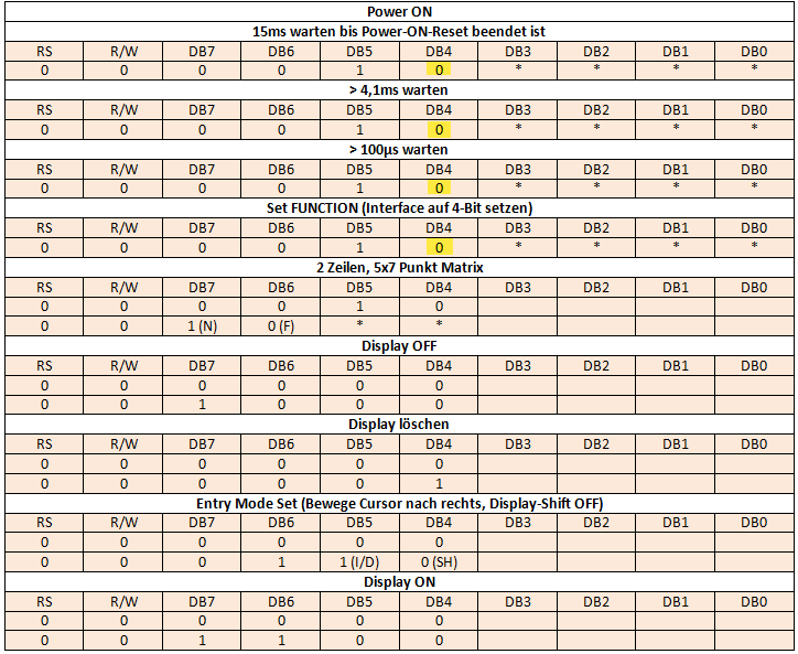

Hallo!
Ich verwende ein Displaytech 162B im 4-Bit Betrieb) und verstehe die
Initialisierungsroutine nicht ganz.
Wenn ich das Datenbit DB4 in den ersten 3 Schritten auf 1 stelle,
funktioniert die Anzeige nicht. Ist das Bit jeweils auf 0, ist alles OK!
Sollte nach der Anleitung im Datenblatt nicht 3 Mal eine 1 für DB4
geschrieben werden? Der 4-Bit Modus wird ja erst im 4. Schritt (set
function - interface auf 4 bit setzen) eingestellt.
Oder habe ich hier etwas falsch verstanden?
Anbei meine Init-Tabelle und das Datenblatt.
#4252960
Die 1 bedeutet 8-Bit-Mode, die 0 4-Bit-Mode.
Da man sich nie sicher sein kann, in welchem Zustand sich das Dislay
befindet (z.B. nach Reset am μC):
Startzustand:  8-Bit         4-Bit 1.Nibble  2.Nibble
      Nibble
1.    0011     8-Bit-Mode    8-Bit-Mode     abh.von 1.Nibble, dont care
2.    0011     8-Bit-Mode    1line,5x7      8-Bit-Mode
3.    0011     8-Bit-Mode    8-Bit-Mode     1line,5x7
  Ab hier haben wir definitiv 8-Bit-Mode (ein E-Pulse->ein Kommando)
4.    0010     4-Bit-Mode    4-Bit-Mode     4-Bit-Mode
  Ab hier haben wir definitiv 4-Bit-Mode, müssen also 2 Nibbles je
  Kommando ausgeben
5.    0010     4-Bit-Mode
6.    NFxx     N:lines; F:font
Damit hat man EINEN zuverlässigen Weg aus jedem Anfangszustand. Nach
Power-On am Display funktionieren auch andere. Erst bei Reset am μC
sieht man, ob's immer geht.
OP #4253020
Also ich mach das eigentlich auch so :-(
Aber das Display schreibt nur komische Zeichen...
hier mein Code zur Initialisierung:

OP #4253587
Ralf G. schrieb:
> Ich glaube, du solltest die Daten auch abschicken.
Huiii! Natürlich ;-)
Ich hab´s jetzt mal so gelöst:
Die Lösung mit den beiden Bits D5 und D4 in 2 Zeilen für die oberen 4
Bits zu setzen gefällt mir aber nicht wirklich gut. Hat hier jemand eine
bessere Lösung?

Gast #4254816
Du schreibst immer noch den ganzen Port obwohl du nur 4 Bit
brauchst und willst. Könnte ja sein dass due die anderen
Bits für was anderes brauchst.
Das LCD braucht beim Init nur die 4 Bit da es ja noch nicht
weiss ob es 4 oder 8 bit machen soll, daher ist der zweite
Zyklus, das untere Nibble, nicht erforderlich.
#4254845
Vor allem betreibst du die Schnittstelle immer im 4-Bit-Modus (Ausgabe
des 2.Nibbles). Diese 3x "8-Bit-Mode" am Anfang sollen das LCD aber
definiert in den 8-Bit-Modus bringen. Erst dann weiß man, daß das nun
folgende "4-Bit" richtig interpretiert wird.

OP #4254958
Ok, soweit habe ich das jetzt verstanden!
Wenn ich jetzt aber am PORTD den Pin 3 für Enable und Pin 2 für RS
verwenden möchte, dann muss ich die Bits D5 und D4 mit dem Makro
sbi(Port,Pin) setzen. Richtig?
