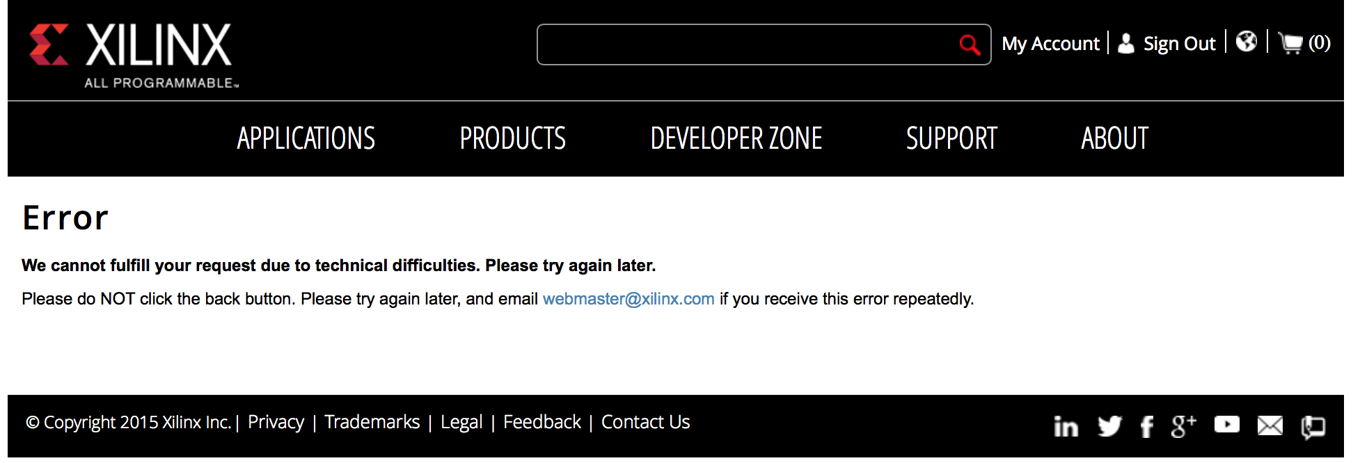

@ Christian R. (supachris) --> Danke, das wollte ich hören...! Ich habe noch ein anderes Problem. Der download des ISE-WepPack klapp nicht, ich lande nachdem ich mich Eingeloggt habe und eine kleiner Umfrage mit gemacht habe immer auf einer Fehler Seite. "We cannot fulfill your request due to technical difficulties. Please try again later. Please do NOT click the back button. Please try again later, and email webmaster@xilinx.com if you receive this error repeatedly."

Roland E. schrieb: > Ich habe noch ein anderes Problem. Der download des ISE-WepPack klapp > nicht, ich lande nachdem ich mich Eingeloggt habe und eine kleiner > Umfrage mit gemacht habe immer auf einer Fehler Seite. > > > "We cannot fulfill your request due to technical difficulties. Please > try again later. > > Please do NOT click the back button. Please try again later, and email > webmaster@xilinx.com if you receive this error repeatedly." Ich hab da auch gelegentlich Probleme, da hilft manchmal -cookies aktivieren -Javascript aktivieren -direkt download statt downloadmanager -anderer Browser -anderes OS ... MfG,
Ich hab es mit Windows und OSX probiert, jedes mal die Cookies gelöscht usw... leider ohne Erfolg.

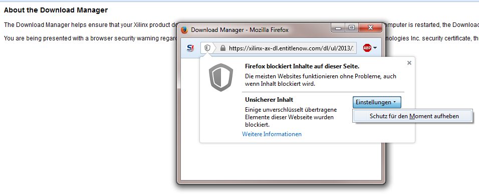

#4253189
Roland E. schrieb: > Ich hab es mit Windows und OSX probiert, jedes mal die Cookies gelöscht > usw... leider ohne Erfolg. Ich muss hier beim Firefox aufs wappen klicken dann erzählt er mir was von bösen Jave und ob ich wirklich will und so (siehe Screendump) MfG,
