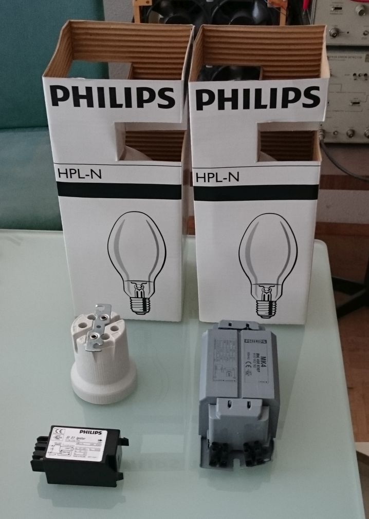

Ich wollte mir eine entsprechend stark Werkstattbeleuchtung bauen.
Nachdem ich die (Altbau)decke inspiziert hatte, hatte ich aber keine
Lust mehr, eine 3kg-Drossel über meinem Kopf schweben zu lassen...
2 Lampen Philips HPL-N (22.000lm, Ra=50)
Drossel Philips MK4 BHL 400 K307
Zündgerät Philips SI 51
Keramikfassung E40
Die Drossel erhielt ich mit verbogener Grundplatte - ein übliches
Problem beim Versand solcher Drosseln. Das ist aber auszubiegen und die
Drossel ist elektrisch OK. Ich versuche natürlich, die Teile besser zu
verpacken. Die Versandkosten (innerhalb der EU) würde ich auch
übernehmen - mir ist das lieber, als die Teile zu entsorgen oder
jahrelang herumliegen zu lassen.
Achtung: die nächste Woche ist ein wenig stressig im Büro und die Woche
darauf bin ich außer Landes. Der Versand kann also vielleicht ein wenig
dauern.

Ich würd das nehmen, aber Du kannst bei diesen Lampen die Drossel auch
ein Stück weit von der Lampe entfernt installieren. Es liegt keine hohe
Zündspannung auf den Lampenkabeln, die Lampen starten auch ohne Hilfe
einer Drossel (Hilfselektrode) oder eines Zündgeräts, die Drossel dient
lediglich der Strombegrenzung.
Edit:
Oder sind das HQI-Lampen, die dann auch dieses Zündgerät erfordern?

Dürften HQLs sein:
http://www.lighting.philips.com/main/prof/lamps/high-intensity-discharge-lamps/hpl-high-pressure-mercury/hpl-n
Product family information
Standard High Pressure Mercury lamp
Wenn man den äußeren Kolben mit der Leuchtstoffschicht abmacht, kann
man damit ratz-batz Platinen belichten. :-)  Allerdings sollte man
vor der dann sehr intensiven UV-Strahlung schlagartig die Flucht
ergreifen … ließe sich also praktisch nur nutzen, wenn man den
HQL-Kolben in ein (Metall-)Gehäuse einbaut.
