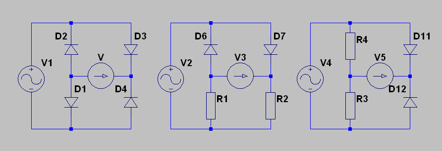

In alten Meßgeräten sieht man häufig eine Gleichrichterschaltung, bei
der zwei Dioden in der Brücke durch Widerstände ersetzt sind.
Hat das außer der Einsparung von damals teuren Halbleitern meßtechnische
Vorteile, zum Beispiel Verringerung der Durchlaßspannung von zwei auf
eine Diodenstrecke, bessere Linearität?
Leider findet man dazu im Zeitalter der Digitalmultimeter wenig Infos,
aber hier gibts doch sicher ein paar "alte Hasen", die diese Meßgeräte
noch kennen.
(Die "Stromquelle" in der Brücke ist ein Drehspulinstrument /
Galvanometer, gab kein anderes Schaltbild.)
Das  ist mir noch gar nicht aufgefallen, aber ein Grund wird sein, dass
gegenüber der Vollbrücke nur eine Flußspannung an den Dioden abfällt,
also kleinere Wechselspannungen messbar sind, und bei höheren Spannungen
der stark nichtlineare Anlaufbereich mit quadratischer Charakteristik
relativ kleiner wird.

Da so eine Drehspulinstrument den Strom anzeigt, hilft der Widerstand in
Reihe auch gleich den Temperaturabhägigen Widerstand des Messwerks zu
kompensieren. Andernfalls sollte man also auch einen Widerstand in Reihe
zum Messwerk haben. Der Spannungsabfall am Widerstand ist also nicht
wirklich verloren.
Der Hauptgrund wird der geringere Spannungsabfall und damit die bessere
Messung kleiner Spannungen sein. Es ist halt ein Abwägung zwischen etwa
doppeltem Strom oder doppelter Spannung.
Kleine Spannungen sind auch für die Strommessung per Shunt wichtig. Es
gab zwar auch Geräte mit Transformator für die Wechsel-Strommessung,
aber das war selten, hauptsächlich für große Ströme.
