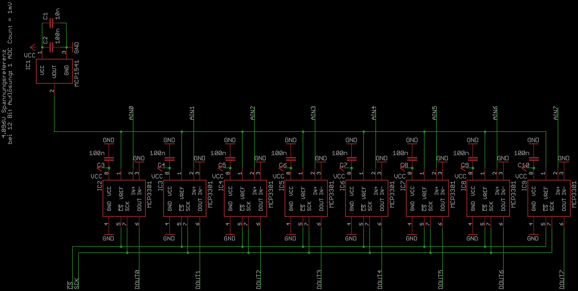

#4254344
Swampy schrieb:
> Zweck des projekts ist eine große anzahl analoger signale mit
> "real-time"-datenrate (~1-10khz) zu samplen, alle channels in einem
> paket mit time stamp zu packen und dann auf den PC zu laden, um mit den
> signalen spielen zu können.
Wozu Microcontroller? n einzelne ADCs parallel verschaltet liefern dann
pro Takt je ein Bit, absolut synchron. Das ganze kannst Du dann über
eine USB-Bridge wie FT2232H oder Cypress FX2 (für die gibts
Breakout-Boards) direkt in den PC hineinladen.
Die gezeigten ADCs sind recht preiswert, haben 13 Bit Auflösung und 100
kHz sampling rate, und eine Wandlung braucht 16 Takte (SCLK max 1.7
MHz). Es gibt natürlich auch noch bessere und teurere ADCs, aber das
hier sollte für den Anfang reichen. Und mehr Eingänge=mehr ADCs.
fchk
Gast #4254548
Echtzeit-Blabla:
Echtzeit gibt es auch im 10 s - Raster, wichtig ist die
GARANTIERTE Reaktion im vorgegebenen Zeitraster.
Ansonsten kenne ich keinen µC mit 10 parallel arbeitenden
ADCs. Mir fallen da z.B. 10 MCP3201 (12 Bit) an einem Mega8
ein. Am µC erfordert das 2 Pins zum Ansteuern und 10 zum
Auslesen. Und eine halbwegs autonom arbeitende USART (mit
USI wirds nix).
10 * 12 Bit + 32 Bit "Echtzeit" = 152 Daten-Bit
-> 190 USART-Steps
10 kHz * 190 = 1,9 MBaud, oder (2 MBaud)
Wenn du den PC auf 2 MBaud trimmen kannst: Ein AVR-Mega8
bei 16 Mhz sollte das erfassen und mit 2 MBaud aussenden
können.
