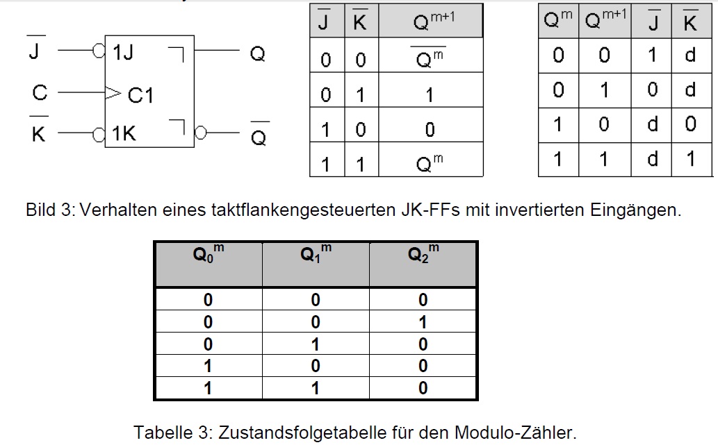

ich bereite mich für eine Schaltungstechnik Klausur vor, und hoffe, dass
mir jemand hier behilflich sein kann. Auch wenn es hier nicht unbedingt
ins Forum reingehört.
2.) Erstellen Sie die komplette Zustandstabelle einschließlich nicht
genutzter Zustände.
3.) Geben Sie die Folgezustände der nicht genutzten Zustände
(Pseudozustände) an, und bestimmen Sie die Anzahl der Takte nach denen
sich der Zähler wieder synchronisiert hat.
Zustand  Q0^m    Q1^m    Q2^m    Q0^(m+1)  Q1^(m+1)  Q2^(m+1)
0         0        0       0       0         0          1
1         0        0       1       0         1          0
2         0        1       0       1         0          0
4         1        0       0       1         1          0
6         1        1       0       0         0          0
3         0        1       1       -         -          -
5         1        0       1       -         -          -
7         1        1       1       -         -          -
Hat jemand einen Tipp, wie ich auf die Pseudozustände komme?

Als erstes muß man wissen wie die J und K Eingänge der 3 Flipflops
beschaltet sind. War das nicht gegeben?
von Nai (Gast)
Das hier war noch angegegben:
Mit Hilfe von JK-Flip-Flops mit invertierten Eingängen ist ein
synchroner Modulo-Zähler aufzubauen. Die FFs verhalten sich gemäß der
Beschreibung in Bild 3. Die Tabelle mit den Zuständen, die nacheinander
durchlaufen werden, ist in Tabelle 3 gegeben. Nachdem der Zähler den
letzten Zustand in der Tabelle angenommen hat, wiederholt er den Zyklus.
von Helmut S. (helmuts)
Wenn das alle Angaben waren, dann musst du als erstes die logischen
Verknüpfungen für alle J und K Eingänge bestimmen um die vorgegebene
Zählweise hinzubekommen. Das habt ihr ja bestimmt schon mal geübt.
von Nai (Gast)
Okey, das habe ich jetzt gemacht. Hoffe das ist was du meintest. Habe es
über KV Diagramme gelöst.
K0' = (Q1^m)'
J0' =  (Q1^m)'
J1' = (Q0^m)' * (Q2^m)'
K1' = 0
J2' = Q1^m + Q0^m
Du hattest K2' vergessen.
K2' = 1
Jetzt eunfach die 3 "verbotenen" Zustände annehmen und jeweils die Qm+1
berechnen.
Im Idealfall fällt man nach spätestens drei Takten in einen guten
Zustand. Wenn man Pech hat, dann verbleibt man in einem endlosen Zyklus
der "verbotenen" Zustände. Dieses Problem ließe sich dann durch
zusätzliche Logik lösen.

Also, wenn ich das richtig verstanden habe, nehme ich diese Tabelle
3         0        1       1       1          0          0
5         1        0       1       -         -          -
7         1        1       1       -         -          -
J0' = 1'= 0 und K0' = 0' = 1
aus Bild 3 entnehme ich dann folgenden Wert: 1
J1' = 0 und K1' = 0 --> (Q1^m)' --> 0
von Nai (Gast)
3         0        1       1       1          0          0
5         1        0       1       1          1          0
7         1        1       1       0          0          0
Aber hatte für K2' = 0 sein, kann deswegen auch falsch sein
> Woher sehe ich die Taktzahl?
Von 3 nach 5 oder nach 7 danach noch nach 7 bzw. 5 und dann muß er
spätenstens aus einem dieser 3 Zustände herausspringen sonst schafft er
das nie mehr.
Dein K2'=0 ist richtig.
Deine Lösung stimmt auch.
3         0        1       1       1          0          0
5         1        0       1       1          1          0
7         1        1       1       0          0          0
