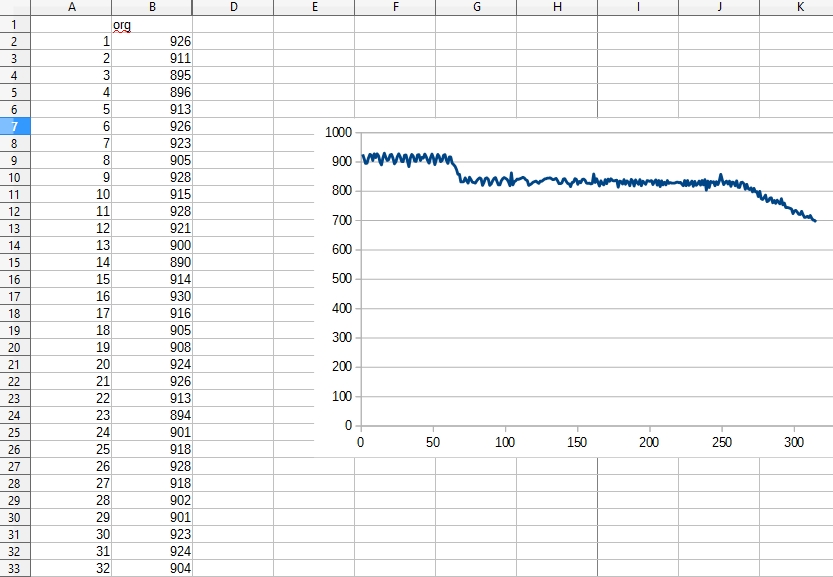

Aber am Spannensten:
Kommutierung <-- gleich mal googlen :-)
Wenn das klappt wäre super!
Kann ich hier Textdateien anhängen?
Wir haben mal ne Fahrt mitgeschnitten

Was misst der µC, die (gemittelte) Stromaufnahme?
Um die Kommutierung zu messen ist mehr Aufwand nötig, zuerst mal ein
Scope an einen Shunt hängen. Das Signal wird man differenzieren und
aufbereiten müssen.
