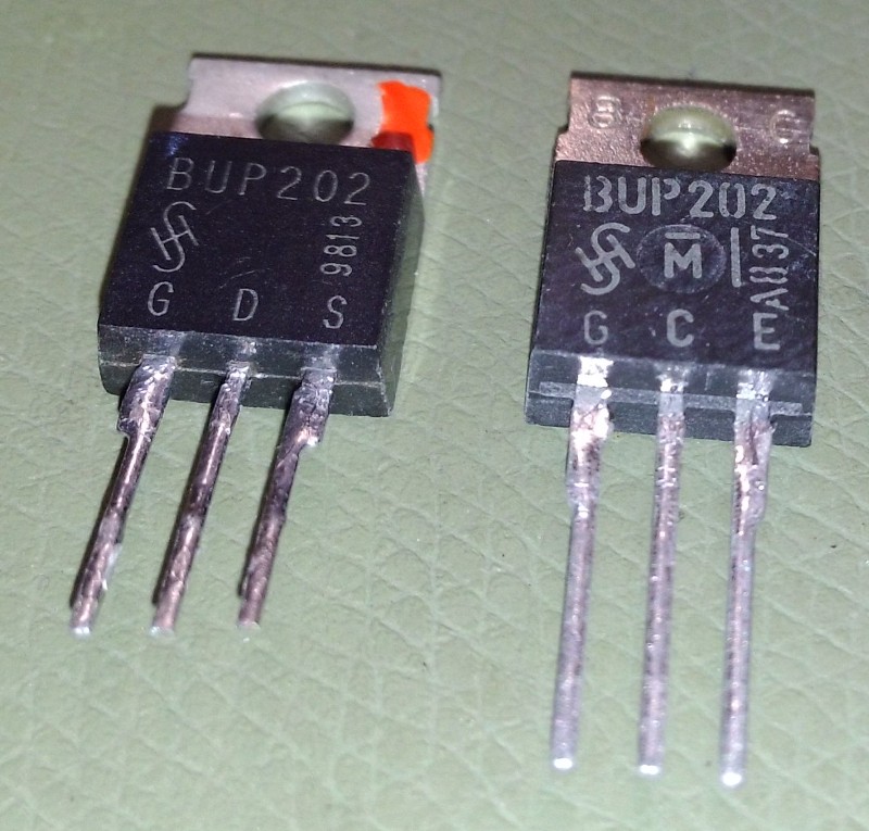

Ich bin hier über ein für mich interessantes Phänomen gestolpert und
wollte es mal mit euch teilen. Habe zwei BUP 202 vorliegen, laut Logo
sogar vom gleichen Hersteller. Einer davon verhält sich wie ein FET, der
andere wie ein IGBT. Die Beschriftung des Gehäuses lässt ja auch
entsprechendes vermuten.
Datenblätter finde ich zum BUP 202 aber nur als IGBT. Wie kann es
überhaupt sein, dass unter der gleichen Bezeichnung offenbar zwei
verschiedene Transistor-Typen vertrieben werden?
