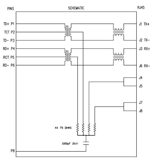

Im Evaluation Modul TPS23753EVM-001 von TI wird eine Ethernetbuchse
gemäss Bild im Anhang verwendet (MJFR0429).
http://www.ti.com/lit/ug/slvu315a/slvu315a.pdf
Nun habe ich festgestellt, dass es nur wenige Distributoren für E&E
Magnetic Products in Europa gibt.
Auch nach längerer Suche bei anderen Herstellern sowie Farnell habe ich
keinen passenden Ersatz gefunden.
Kennt ihr noch Alternativen?
Bei den meisten Buchsen ist der Choke nach dem Trafo, nicht aber beim
MJFR0429. Wieso ist das so? Kann ich beide Ausführungen verwenden?
Vielen Dank!
Gruss
stp

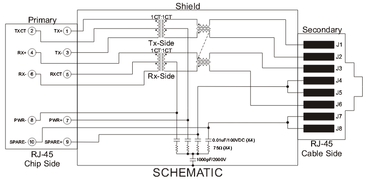

Habe nun nochmal bei Farnell gesucht und ein ähnliches Produkt gefunden:
Farnell Best. Nr: 1137983 (siehe Bild)
Allerdings fehlen die 0.01uF Kapazitäten. Welchen Vorteil bringen diese
Kapazitäten?
Gruss
stp
Gast #4254841
Jetzt hatte ich ein Brett vor dem Kopf! Diese Buchse passt nicht! Die
Anschlüsse sind ja gar nicht heraus geführt..
Sorry..!

Danke für deine Antwort. Ja, solche Buchsen habe ich auch gefunden.
Meine Frage lautet nun:
Gruss
stp
Gast #4256351
Üblicherweise ist die common mode suppression choke zwischen RJ45 Buchse
und Trafo. Die vier freien Adern bei 100Base-TX sollten auch eher nicht
zusammengeschlossen werden so wie im Bild, sondern getrennt mit C und R
abgeschlossen. Geht zwar auch so, man kann damit aber die Gegenstelle
verwirren/beleidigen.
Die R und C schließen die Leitungen HF mäßig ab.
