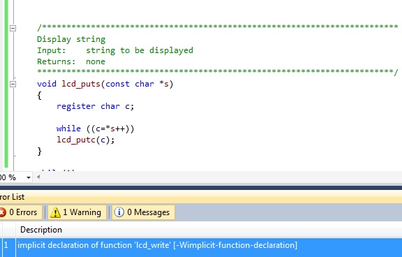

Oxy schrieb:
> Ich weiss jetzt nicht wie ich einen text zum lcd senden kann.
Nicht nur kopieren ist die Devise, sondern auch lesen und kapieren...
Display character
Input:    character to be displayed
Returns:  none
void lcd_putc(char c)
    lcd_write(c,1);
Display string
Input:    string to be displayed
Returns:  none
void lcd_puts(const char *s)
    register char c;
    while ((c=*s++))
22
      lcd_putc(c);
23

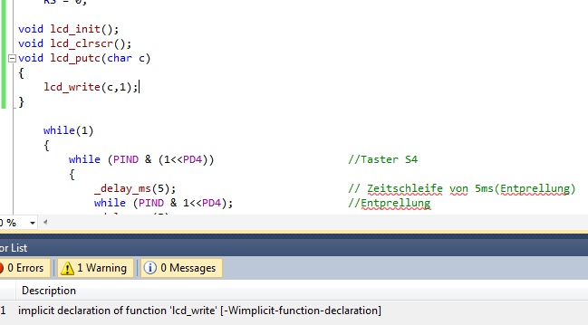

so ich habe jetzt versucht den Code in meinen Main programm mit
einzubinden, aber da kommt jetzt dieser fehler (siehe anhang) da steht
das der lcd_write deklariert werden muss, was muss ich oben eingeben das
es dann geht???
-OXY
> einzubinden
WIE hast du das "versucht"? Es war doch ganz oben schon mit
eingebunden...
> einzubinden
Hast du die lcd_puts() aus der hd44780.c in dein Hauptprogramm
rüberkopiert?

Gast #4255953
> Oxy schrieb:
>falls die infos nicht reichen bitte nur sagen.
Wenn sie lesen können, hättest du diesen Satz gesehen (erster post).
Ich hab das geschrieben damit wenn es noch fragen gibt oder irgend was,
was ich bisher gesagt hab fehlt, das sie das mir dann sagen damit ich
schnell eine Lösung finden kann.
Ich hab mittlerweile das Problem alleine gelöst.
ich hab den LCD-library falsch mit den Hauptprogramm gebunden.
und genau das wollte ich wissen, ob ich den LCD-library falsch gebunden
hab.

#4256342
Du programmierst seit 2 Monaten C und hast noch immer keine Ahnung wie
man ein Projekt aus mehereren Source Code Dateien aufbaut, bzw. wie
grundlegende Syntax-Elemente von C funktionieren?
int main(void)
  DDRA = 0xFF;        //Port A als Ausgang für LEDs
  DDRC = 0xFF;        //Port C als Ausgang für LEDs
  DDRD |= (0<<PD4);      //Taster-Umschalter Eingang
  DDRD |= (1<<PD5);      //RS ausgang
  DDRD |= (1<<PD6);      //R/W ausgang
  DDRD |= (1<<PD7);      //E ausgang
  DDRB = 0xF0;        //Port B als Ausgang
  PORTA = 0x00;        //LEDs auf null gesetzt.
  PORTC = 0x00;        //LEDs auf null gesetzt.
  RS = 0;
void lcd_init();
void lcd_clrscr();
  lcd_write(c,1);
  while(1)
Na bumm.
Schönenn Gruss an deinen Ausbildner. Er soll dir erst mal ordentliche
Literatur kaufen.
#4256348
Da
 * lcdtastertest4bitmodus.c
 * Created: 31.08.2015 10:00:55
 *  Author: Mar
#define F_CPU 4000000
#include <avr/io.h>
#include <util/delay.h>
#include <stdio.h>
#include <G:/mikcrocontrollerkurs/cprogramming/lcdtastertest4bitmodus/lcdtastertest4bitmodus/lcdtastertest4bitmodus/lib/lcd/hd44780.h>
du hast doch den #include für das Header File mit den Protoypen für die
LCD Funktionen. Was fummelst du dann noch selber irgendwelchen Code
rein?
Lass deine "Ergänzung" aus dem main schleuigst wieder verschwinden.
PS: einen noch längeren und noch umständlicheren Pfadnamen zum Header
File hast du dir nicht ausdenken können?
