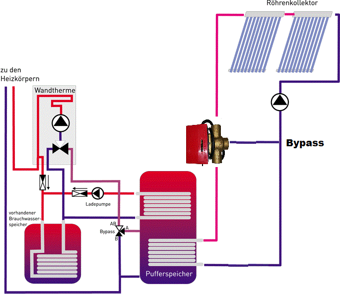

Ich bin seit einigen Wochen stolzer Besitzer einer Solarkollektoranlage.
Da ich den Rest meiner Heizungsanlage (Holzvergaserkessel) schon mit
einer Wago-SPS automatisiert habe wollte ich auf die Solarsteuerung des
Herstellers verzichten und die Pumpe auch über meine Wago steuern.
Meine Pumpe wird per PWM in der Leistung geregelt. Dafür habe ich per
RS232 ein µC-Board an die Wago angeschlossen was auch schon
funktioniert.
Aktueller Stand:
Die Solarpumpe lässt sich von Hand per Wago-SPS steuern.
Ziel:
Automatisierte Steuerung der Solarpumpe.
Ich hänge zur Zeit etwas an der Automatisierung der Steuerung...
Hat jemand vielleicht schon eine Steuerung für eine Solaranlage
programmiert? Hat jemand einen Programmablaufplan? Wie funktionieren die
Steuerungen von den Herstellern? Schalten die fertigen Steuerungen die
Pumpe immer wieder an und aus wenn doch nicht so viel Sonneneinstrahlung
vorhanden ist?
Ich würde mich über alle möglichen fertigen Programme (egal welche
Programmiersprache), Programmablaufpläne, Links usw freuen, da ich nicht
wirklich etwas über die Steuerung von Solaranlagen finden konnte.
MFG Sascha

Bei meiner Anlage wird die Pumpe eingeschaltet, wenn die (einstellbare)
Temperaturdifferenz zwischen dem Kollektorausgang und der Temperatur im
oberen Drittel des Pufferspeichers überschritten wird.
Die Pumpenleistung wird über PWM (beginnend ab 30%) der
Temperaturdifferenz im laufenden Betrieb angepasst.
Je höher sie wird, umso mehr Leistung erhält die Pumpe (und umgekehrt).
Funktioniert prima.

Bei mir (und üblicherweise) geht die Regelung nach der Temperatur am
Kollektor und der am Speicher, etwa da wo der Wärmetauscher sitztz. Wenn
der Kollektor genügend heißer (z.B. 5 K) ist als der Puffer wird die
Pumpe aktiviert und ggf. in der Leistung geregelt, damit die Differenz
nicht zu klein wird. Das reicht für die normale Funktion schon fast aus.
Daneben gibt es aber noch ein paar Sicherheitsfunktioenen:
Der Puffer darf in der Regel nicht zu heiß werden. Irgendwo bei 70-95 C
muss Schluss sein, dann darf die Pumpe nicht mehr laufen.
Wenn der Kollektor mehr als etwa 140 C hat, darf die Pumpe auch nicht
anlaufen (Gefahr von Dampfschlägen). Das Anfahren beim heißen Kollektor
sollte auch dann vorsichtig erfolgen.

#4257841
Sascha schrieb:
> - Nun ist das Wasser was in den Pufferspeicher geht noch kalt, weil das
>    warme Wasser ja noch nicht von oben angekommen ist. Also ist das
>    Wasser was zu diesem Zeitpunkt in die Pufferspeicher fließt ggf.
>    sogar etwas kälter als das Wasser was aus den Pufferspeichern fließt.
Du kannst hierfür ein 3-Vege-Ventil anschließen und das kalte Wasser von
oben auf den Auslass des Pufferspeichers (zum Kollektor also) schalten.
Solange das Wasser kälter ist als das vom Puffer bleibt das Ding auf
Bypass, danach wird umgeschaltet.
So würde ich es lösen. Siehe Bild "Bypass".
