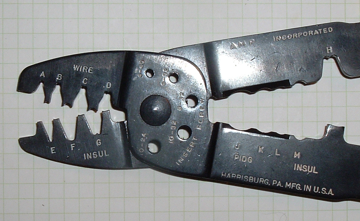

wegen extremer Lieferzeit des Originalwerkzeugs suche ich eine
Universal-Crimpzange, mit der ich JST SSM-01T-P1.4 Kontakte crimpen kann
(Kabelquerschnitt 0.14mm² - 0.5mm²)
Bin bisher leider nicht sehr bewandert, was Crimpkontakte angeht, aber
die Dinger sehen mir sehr nach Standard aus und ich meine, es ließen
sich technisch einwandfreie Verbindungen auch mit einer Zange eines
anderen Herstellers herstellen. ?
Wichtiger als absoluter Niedrigpreis wäre mir gute Bedienung (z.B.
Anschlag etc.).  Kann jemand etwas empfehlen?
Besten Dank!
Matthias
Das ist zumindest fraglich. Eine Suche nach einer Crimpzange mit
bestimmten Abmessungen dürfte hoffnungslos sein, was du tun kannst ist
nach einem möglichst ähnlichen Kontakt zu suchen. Dazu gehören aber mehr
Informationen als in der Zeichnung vorhanden, z.B. die Länge der
einzurollenden Zungen.
Muster und kleine Stückzahlen mache mit mit dem abgebildeten Werkzeug in
guter Qualität, aber für Serienfertigung ist das nicht geeignet, man
muss Leiter und Isolation getrennt Crimpen und sowas wie Anschlag gibt
es nicht, man braucht Übung.
Georg

Du kannst eine "normale" Crimpzange mit wechselbaren Backen verwenden.
Da gibt es 2 recht weit verbreitete Modelle (nach der Art der Backen).
Eine abgeknickte mit recht kleinen Backen und noch eine mit größeren
Backen. Am besten mal bei Ali schauen.
Im Prinzip sehen die Anschlüsse ja ähnlich zu den normalen Jumper Wires
aus - nur halt fürs Breadboard und männlich statt weiblich.
Beitrag "Passende Backen zum Crimpen von Jumper Wire / Dupont"
Als Crimpzange dazu habe ich eine von Obi genommen - die geht jedoch
etwas schwerer. In dem Ali Link von dem anderen Thread ist aber auch
eine Zange zu sehen, die schwer nach Knipex aussieht - die sollten etwas
leichtgängiges haben (allerdings kostet eine solche Zange schnell auch
mal dreistellig).
Diese Backen gibt es eventuell auch bei ELV (letztens irgendwas im
Katalog gesehen) oder manchmal auch in einem Komplettset, das 5 bis 6
verschiedene Backen enthält.
Eine Zange, die ausschließlich diese Anschlüsse crimpen kann, gibt es
wahrscheinlich nicht so oft.

Danke an Georg und Brater für die Einschätzungen!
Nachdem die Kontakte von der Crimpverbindung her am ehesten wie (kleine)
Flachstecker aussehen, werde ich für die ersten Versuche mal mit einer
"Standard"-Crimpzange für Flachstecker ins Rennen gehen.
Später bleibt wohl nur der Griff zur Original JST Zange.
