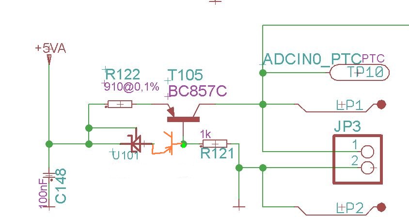

Hallo zusammen.
Ich habe eine Konstantstromquelle aufgebaut wie im Anhang zu erkennen
ist. Ich brauche diese für die Überwachung eines Pt1000 zur
Temperaturmessung. Jetzt habe ich leider im Nachhinein feststellen
müssen, dass diese Schaltung extrem Temperaturabhängig ist. Dies ist auf
die Temperaturabhängigkeit der UBE des Transistors zurückzuführen.
Leider habe ich dies zu spät gemerkt.
Jetzt ist mein Ziel das Ganze temperaturstabil hin zu bekommen. Leider
habe ich keine Ahnung wie ich das anstellen soll.
Kann mir hier jemand eine mögliche Lösung aufzeigen?
Ich bin für jeden zielführenden Hinweis dankbar.
Michael_SS schrieb:
> Leider habe ich keine Ahnung wie ich das anstellen soll. Kann mir hier
Mach die selbe unkonstante Diodenstrecke in Reihe zum TL431.
Sorg dafür, dass die beiden Transistoren gleich warm werden...

Was soll das werden? Nur eine Überwachung oder soll da der Messstrom
für den Pt1000 geliefert werden? In diesem Fall ist die Anforderung an
die Konstantstromquelle wesentlich höher!
Im Datenblatt des TL431 ist aber eine Beispielschaltung, Seite 6 Figure
14, ist halt anders beschaltet.
@Lothar: Sorry, das ist Murks, die Kompensation reicht nicht aus um
einen für Messzwecke ausreichend konstanten Strom hinzubekommen.
von Michael K. (Gast)
Lass den ganzen Quatsch weg und klemm den PT1000 mit Vorwiderstand
direkt an die (stabilen) 5V.
Oder an die Referenzspannung des ADC. Stichwort ratiometrische Messung.
So ist es. Aber es ist besser als das Original... ;-)
Ich würde mit dem TL431 (der ist eh' schon da) aus den 5V richtig
konstante 4V machen und dann die Sache mit dem Spannungsteiler
anwenden.
von Michael_SS (Gast)
@ Lothar.
Das mit dem zweiten Transistor hat funktioniert. Jedoch hat sich der
Arbeitspunkt (Spannungsabfall) über dem PT1000 (angeschlossen an JP3)
verändert.
Das muss ich noch in der Umrechnung im µC berücksichtigen.
Danke erstmal für die schnelle Hilfe.

Murks, im Datenblatt sind bessere Konstantstromquellen mit dem TL431
vorgeschlagen.

Was willst du mit richtig konstanten 4V, wenn die Referenzspannung des
ADC von den weniger konstanten 5V abgeleitet ist?
Marian B hat es ja schon besser vorgeschlagen.
