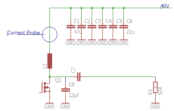

Hallo Leute,
ich habe hier einen Class C Pulsverstärker und möchte Rückschlüsse über
den Rds_on machen.
Da es leider von dem Transistor kein S2P -Modell oder ähnliches gibt,
wollte ich euch fragen wie ich diesen indirekt messen kann..
Was ich schon gemessen habe ist den DC-Drain strom. Bei diesem kann man
erkennen das die parallel gegen masse geschalten Kondensatoren
aufgeladen werden. (siehe anhang)
Nun möchte ich  gerne Rds_on bestimmen und weiß leider nicht wie ich das
machen kann. Da die CurrentProbe eine Bandbreite von 100 MHz hat und die
Differntial Probe, die wir hier im Labor haben, leider nicht für diesen
Spannungsbereich spezifiziert ist. Außerdem möchte ich das Matching vom
Verstärker nicht beeinflussen, wenn ich mit dem Oszi indirekt messe.
(Parallel zum Verstärker ist ein 12 pF kondensator)
Habt ihr eine IdeE?
