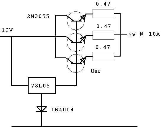

Ich hatte ein paar Fragen zu diesem beigefügtem Schaltplan und zwar:
Ich weiß dass Emitterfolger sind in linearen Spannungsregler eingesetzt
und funktionieren in der Aktivregion, also sie werden nicht als Schalter
wie im Schaltnetzteilen eingesetzt, stimmt dass oder gibt es Ausnahem?
Weil hier, bin ich mir unsicher ob sie mit dem festen Spannungsregler in
der Sättigungsregion arbeiten oder in der Aktivregion. Ich denke wenn
Sie in einem linearen Spannungsregler und in dem Sätigungszustand
arbeiten regeln sie nicht richtig. Stimmt das? Weil in der Schaltplan
ich denke die Transistoren sollten eingetrieben damit Jeweils 3.5 A
rausbringt?
Die Emitter widerstände sind hier überdimensioniert wenn ich mir nicht
irre. Sollte jeweils 0.1 Ohm sein damit man 5V 10 A am Ausgang bekommt?
Wie niedrig sollte der Wert von so ein Widerstand sein? Wie rechnet man
das?
Für einen 2N3055
im Datenblatt es steht das (UBE on) ist 1.5V wenn IC=4A VCE= 4VDC, das
ist anders als was man immer liest 0.7 Volt für eine Siliziumdiode.
Soll so ein Transistor denn immer mit UBE on 1.5 Volt eingesetzt?
stimmt
Ja
Die Emitterwiderstände  dienen der einigermaßen gleichmäßigen Aufteilung
der Teilströme.
Unklar ist mir, ob das ganze ein Spannungsregler sein soll oder eine
Stromquelle.
Auf jeden Fall wird die Schaltung enorm Energie verheizen, da brauchst
du große Kühlkörper und einen Ventilator.
Bin mir nicht sicher, ob der 78L05 genug Basisstrom liefern kann.
Oh Gott.... (12V - 5V) * 10A = 70W. Außerdem wird die Schaltung eh nicht
funktionieren, da die Dinosaurier 2N3055 mit ihrer miesen
Stromverstärkung mehr als 100mA Basisstrom ziehen, die der arme 78L05
nicht liefern kann -- wenn der nicht schon vorher in den thermischen
Shutdown geht.
Fertiges Schaltreglermodul für ein paar Euro bei iBäh schießen, und gut
ist.

Ich danke Euch für die schnelle Antwort und Info,
ich habe den Fehler selber gemacht, der feste Spannungsregler soll ein
7806 sein! Ich werde die Schaltung nicht nachbauen, aber ich lese gerade
viel über linearen Spannungsregler und habe mir Gedanken darüber gemacht
und konnte wenige Erklärungen diesbezüglich im Google finden.

Nimm lieber einen LM317 und geh mit den Rückkopplungswiderständen ganz
an den Ausgang deiner Heizung, äähh... Spannungsreglers, dann hast du
die eingestellt Spannung am Ausgang, unabhängig davon wie viel jetzt
genau an der BE-Steck abfällt.
von Lurchi (Gast)
Der LM317 hat keinen extra Eingang für den Feedback, jedenfalls nicht
auf der positiven Seite. Wenn man den extra Eingang braucht, wäre man
beim L200 oder LM723 (+ Extra Transistor für mehr Strom).
Wenn schon LM317, dann als 8-10 Stück parallel und je 0,3-1 Ohm am
Ausgang. Das ist immer noch nicht gut, aber schon besser als die
Schaltung oben.
Ist nicht das obere Ende des Spannungsteilers der Eingang fürs Feedback?
von Axel S. (a-za-z0-9)
317er schrieb:
Klar. Aber der 317 regelt nicht die Spannung zwischen Teiler-Abgriff und
GND, sondern die zwischen Teiler-Abgriff und seinem Ausgang. Deswegen
darfst du da keine Basis-Emitterstrecke reinhängen. Also klar darfst du,
aber du machst dir damit die Regelung kaputt.
Den 317 kann man genauso wie die dreibeinigen Festspannungsregler auf
die Weise boosten, daß man den externen Transistor in LDO-Konfiguration
anbringt. Siehe Abbildung 13 auf Seite 20 des LM7805 (<- diesen Link
anklicken) Datenblatts.
