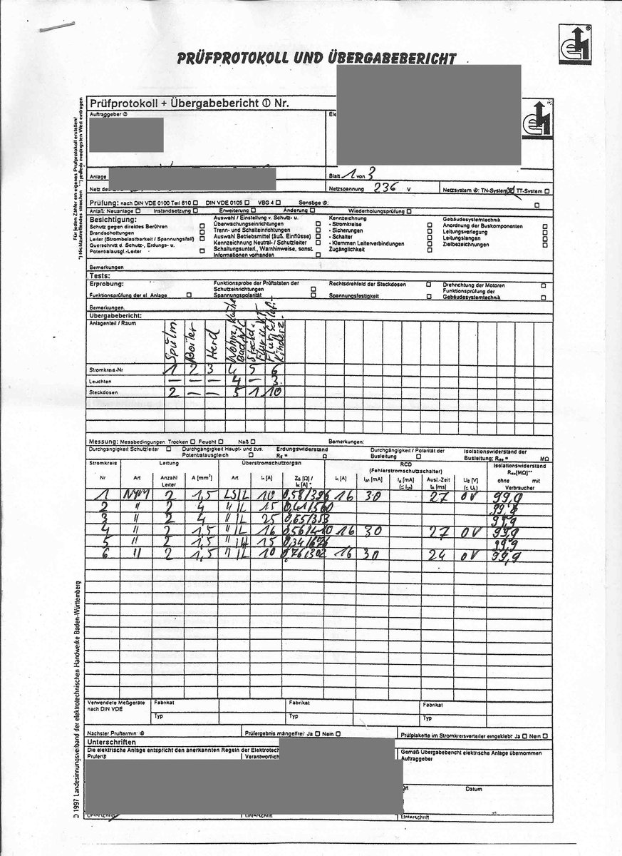

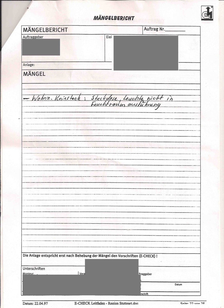

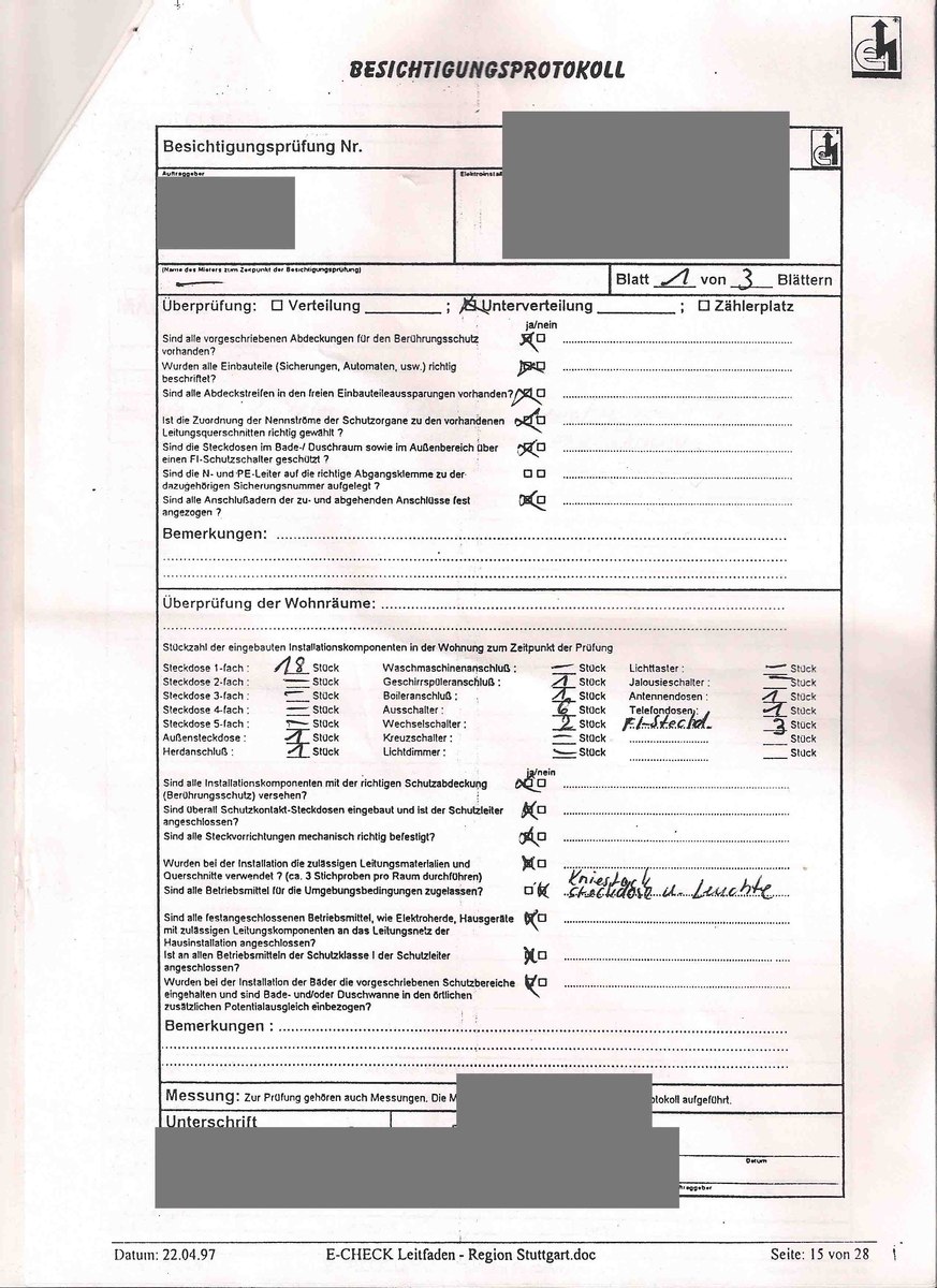

Was wird denn bei dem e-check geprüft und  wie wird das dokumentiert?
Wer ist dafür überhaupt qualifiziert? Gibts da Checklisten und
Prüfanweisungen oder macht das jeder Elektriker so wie er am besten
daran verdient?
Gast #4255866
> dokumentiert?
Die Fähigkeit des örtlichen Elektrikers eine teure Generalsanierung zu
verkaufen!
...auch dann wenn man nichts machen müsste.

Gast #4256281
> daran verdient?
ich hab mal ein Prüfprotokoll angehängt.
