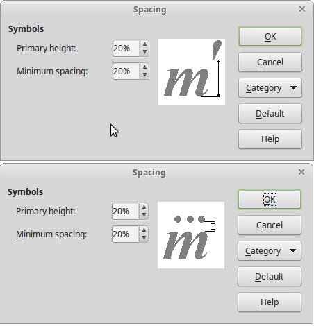

Hiho,
da hier vielleicht jemand Libre Office benutzt und die ein oder andere
Formel darin schreibt...
Weiß zufällig einer wie man es schafft Formlen einen Style zuzuweisen?
Ich würde gerne per Style das Spacing zwischen Variable und Overline
(z.b. wenn man eine Variable per logisch NOT negiert) definieren damit
ich es nachher für alle Formeln zentral ändern kann.
Finde leider keinen Weg :(
danke im Voraus
schönen Abend noch

Gast #4258089
A. H. schrieb:
> Ist es Dir denn schon mal gelungen, dieses Spacing überhaupt irgendwie
> zu ändern?
Ja. Das ist zwar auch sehr sehr gut versteckt, aber durch rumprobieren
hab ich es gefunden.
Wenn man eine Formel editiert, muss man im Formel Editor auf (ich hab
das UI auf englisch...)
Format -> Spacing
in dem Dialog muss man dann auf der rechten Seite beim Button "Category"
Symbols auswählen.
Dann kann man dort zwei Prozentwerte ändern mit denen man zum einen den
Abstand des Symbols zur 0-Linie (keine Ahnung wie das richtig heißt, ich
meine die Linie auf der zB ein _ liegt, dort wo halt normale Buchstaben
aufhören ;)) oder den Abstand des Symbols zum Symbol darunter
einstellen kann.
Siehe Anhang...
ich hätte das gerne halt jetzt einmal in einem Style definiert, damit
ich alle Formeln gleich hab. Ist interessant wenn man viele Logische
Funktionen hat. Nervt total das man das Negationszeichen immer so
hässlich in den Buchstaben drin hängen hat...
