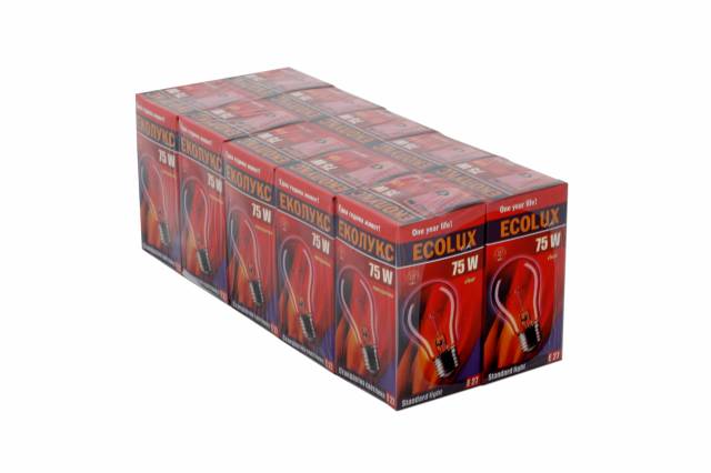

Sehr geehrte Leser :D zufällig habe ich heute festgestellt, dass ich 2 "Birnen" habe, auf denen 75 W steht aber tatsächlich 100 W eingebaut sind. Das kam daher, weil ich mir von einem Kumpel ein Energieverbrauchsmessdingens geliehen habe und wollte mal checken, ob das Ding richtig misst. Und bei eben der 75 W "Birne" zeigte das Teil 100 Watt an und meine Strommessung zeigte bei 229V Spannung 438 mA Stromaufnahme an = 100,3 Watt. Bei den anderen Lampen passte der aufgedruckte Wert wie auch der Messwert von dem Stromverbrauchsmesser. Die Dinger aka "Birnen" kommen wohl aus Russland, steht jedenfalls in lateinischer und kyrillischer Schrift ECOLUX bzw. EKOЛУКС drauf. Hat jemand sowas auch schon mal gefunden?
Die sind halt extra hell für Ihre Leistung :P
Eben ECOLUX! ;)

kann es sein, das es noch 220V und keine 230V lampen sind?
In modernen Zeiten werden gleich die gesamten Leuchten gewechselt, wer nutzt noch solche billigen Bauteile? Sicher ein Herstellungsfehler, bei solchen Centartikeln möglich. Was steht im Datenblatt?
Peter II schrieb: > kann es sein, das es noch 220V und keine 230V lampen sind? Hatte ich auch gedacht, das macht aber nur (230/220)^2 aus, also 9%.
Max D. schrieb: > Die sind halt extra hell für Ihre Leistung :P Für die angegebene Leistung! Eine Angeber-Birne :D (ihre schreibt man klein, ist ja keine Anrede :P) Es sind 230V Birnen, denn soooo alt sind die Dinger nicht, ich habe die 2012 gekauft. Unter den selben 75W Birnen sind auch welche, die tatsächlich 75W machen. Vllt. hat das was mit dem Verkaufsverbot in der EU zu tun. Als 100W verboten wurde, labelte man sie eben mit 75W und konnte so die Überproduktion verkaufen. > Was steht im Datenblatt? Datenblatt? Was'n das? :D So wie im Bild oben sieht die Verpackung aus und man kann die für den Schotter kaufen, für den ich die damals gekauft habe, irgendwas um 75 Cent/St., nur konnte ich die einzeln kaufen und nicht gleich ein 10er Pack. Wer's brauch: http://gd-world.rakuten-shop.de/sp/ecolux-gluehbirne-ecolux-10-stueck-75-watt-gluehlampe-e27-klar-birne-842634861.html
Tcf K. schrieb: > Peter II schrieb: >> kann es sein, das es noch 220V und keine 230V lampen sind? > > Hatte ich auch gedacht, das macht aber nur (230/220)^2 aus, also 9%. Eher noch weniger, weil der Widerstand bei höherer Spannung steigt.

tja, Wer "one year life" und "Lebensdauer: ca. 1000 h" schreibt, der sieht ganz schön alt aus.
K. H. schrieb: > dass ich 2 "Birnen" habe, auf denen 75 W steht aber tatsächlich 100 W > eingebaut sind. Das wird einfach ein Fertigungsfehler sein. Überleg' mal, zu welchen Bedingungen die Dinger wo hergestellt wurden.
Rufus Τ. F. schrieb: >> dass ich 2 "Birnen" habe, auf denen 75 W steht aber tatsächlich 100 W >> eingebaut sind. > > Das wird einfach ein Fertigungsfehler sein. Überleg' mal, zu welchen > Bedingungen die Dinger wo hergestellt wurden. Wenn der Fertigungsfehler allerdings darin besteht, das der Draht zu kurz ist, werden die Lampen wohl nach wenigen Stunden den Geist aufgeben.
Eher einfach falsch bestempelt oder wie vermutet um das 100-W-Glühbirnenverbot zu umgehen und den Bestand zu verkaufen... @Harald: Korinthenk... ;) Macht aber nicht soviel aus, da die abgestrahlte Leistung in der dritten Potenz steigt und die Temperatur also nicht linear folgt... habe ich jetzt aber keine Lust auszurechnen... @Thorfinn: Das bezieht sich auf eine durchschnittliche Brenndauer von ca. 3 Stunden pro Tag, habe ich im Kopf.
Tcf K. schrieb: > @Thorfinn: Das bezieht sich auf eine durchschnittliche Brenndauer von > ca. 3 Stunden pro Tag, habe ich im Kopf. Mehr geht ja auch im Schnitt kaum. Entweder Stromausfall oder zu teuer, da wo die hergestellt werden. Rufus Τ. F. schrieb: > Das wird einfach ein Fertigungsfehler sein. Überleg' mal, zu welchen > Bedingungen die Dinger wo hergestellt wurden. Wo die gebaut wurden steht nicht drauf. Da die halbe Packung aus kyrillischer Schrift besteht, würde ich vermuten in (Neu-/Weiß-)Russland oder Bulgarien oder so..... <etwas später> Die Teile kommen aus Bulgarien also EU. Da steht nämlich auf bulgarisch "Една година живот" drauf = ein Jahr Leben. Harald W. schrieb: > Wenn der Fertigungsfehler allerdings darin besteht, das der Draht > zu kurz ist, werden die Lampen wohl nach wenigen Stunden den Geist > aufgeben. Dann haben die aber sehr gut zu früh abgeschnitten, weil die 100 Watt passen ziemlich genau. Daher halte ich für zu früh abgeschippelt leider für unzutreffend.

K. H. schrieb: > Dann haben die aber sehr gut zu früh abgeschnitten, weil die 100 Watt > passen ziemlich genau. Daher halte ich für zu früh abgeschippelt leider > für unzutreffend. Tcf K. schrieb: > Eher einfach falsch bestempelt oder wie vermutet um das > 100-W-Glühbirnenverbot zu umgehen und den Bestand zu verkaufen...
K. H. schrieb: > Die Teile kommen aus Bulgarien also EU. Da steht nämlich auf bulgarisch ... Nun, deswegen müssen sie nicht daher kommen, sie können auch einfach nur für den bulgarischen Markt produziert worden sein.
Rufus Τ. F. schrieb: > Nun, deswegen müssen sie nicht daher kommen, sie können auch einfach nur > für den bulgarischen Markt produziert worden sein. 2 Gründe, die dagegen sprechen: 1. Du meinst ernsthaft, das Dumpinglohnland schlechthin importiert Waren? 2. Käme das Zeug aus China stünde da wohl "Made in China" drauf o. ä. Aber die Bulgaren schreiben niemals "Made in Bulgaria" drauf, das würde doch keiner kaufen, also lässt man es weg. Es steht eben nichts davon auf der Packung, nichtmal "Made in EU". Aber so wie die Packung aussieht, also halb bulgarisch und halb lateinische Schrift ist das Zeug für die Bulgaren und da gibt es Leute, die exportieren das Zeug aus Bulgarien zu deutschen Sonderpostenmärkten. Oder hier importieren Exil-Bulgaren preiswerteste Birnen für die deutschen 1€-Shops und artverwandte.
