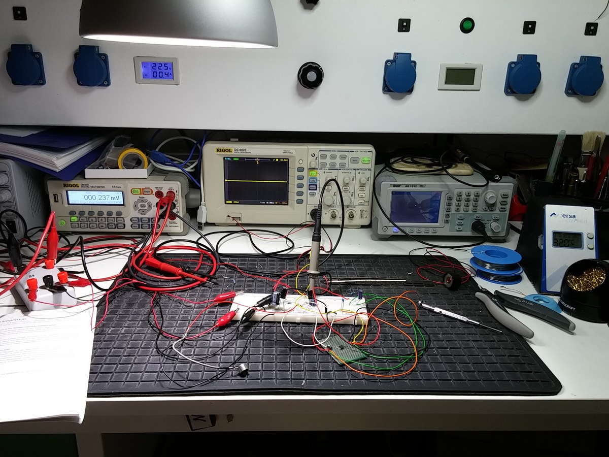

... oder das hier:
http://www.batronix.com/versand/oszilloskope/Rigol-DS1052E.html
Brauche selten den zweiten Kanal.
für alles andere den hier:

 Der LA sollte von Sigrok unterstützt werden.
Tut er und sogar die "Salat Software", wenn man ihn intern umstellt.
Den brauchst du eigentlich mehr als das Oszi. Das brauchst du eher um
Fehler in irgendwelchen Geräten zu finden.

Tischmultimeter ist auch noch sehr interessant.
Ich hatte ein DM3051 günstig bei Conrad geschossen (Auslaufmodell) und
nur weil es mit 250 Euro (ca.) die Hälfte vom noch üblichen Preis
gekostet hat, habe ich das gekauft. Heute würde ich sagen, dass es die
beste Anschaffung überhaupt war.
Am meisten benutzte Geräte und in der Reihenfolge: Tischmultimeter,
Labornetzteil, Lötstation, Heißluftlötstation, Oszilloskop,
Funktionsgenerator.
