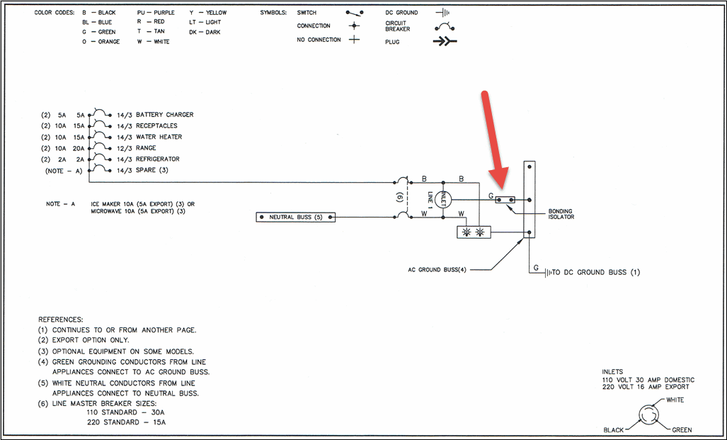

Im 230V Netz für den Landanschluß eines Bootes taucht ein "Bonding
Isolator" auf. Der Grund ist wohl, daß Fehlerströme vermieden werden
sollen, die bei Wasserliegern gerne zu Auflösungserscheinungen an
Metallteilen mit Wasserkontakt, also im wesentlichen dem Antrieb, führen
können.
So dürfte solch ein Isolator aussehen:
http://www.pysystems.ca/assets/components/phpthumbof/cache/galvanic-isolator-1024x760.f93d8153e4bae606f1ec449a4d218fdc626.jpg
Mich würde interessieren, wie so etwas von innen aussieht, also die
Schaltung die sich dahinter verbirgt. Ich vermute mal, im wesentlichen
ist das ein Kondensator. AC-Ströme fließen, DC wird blockiert. Da aber
Kühlrippen dran sind, wird doch noch mehr drin sein? Kann natürlich auch
sein, daß solch ein "Power-Design" nur dem Verkaufspreis gütlich tut ;-)
Danke und Gruß
Achim

OP #4256278
@ nicolas
Hm, der Schaltplan weist keinen Trenntrafo auf. Den Isolator gibts ja
auch einzeln, so wie in dem Philippi-Link angegeben. Aber was ist da
drin? Das zeigt leider weder Philippi, noch ergeben die Suchbegriffe
passende Infos...
Trotzdem Danke :-)
