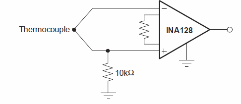

Hallo Forum,
könnt ihr mir zum integrierter Instrumentenverstärker INA128 von TI
behilflich sein?
Anwendungsfall: Verstärken einer Thermospannung
In den Application notes im Datenblatt auf Seite 10 ist der
Anwendungsfall beschrieben (vgl. Abbildung im Anhang). Um einen input
bias Stromrückführpfad zu geben wird der nicht invertierende Eingang
über einen Widerstand auf Masse gezogen, um ein floaten des Eingangs zu
verhindern.
Ich frage mich, warum kann man diesen nicht direkt weglassen bzw.
kurzschließen und den Pfad direkt auf Masse ziehen?
#4256522
Weglassen sollte man den nicht, weil die Eingänge derart hochohmig sind
dass der Eingang wegdriften können bis eine Eingangsspannung anliegt,
die außerhalb des Arbeitsbereiches liegt (steht so im Datenblatt).
Direkt auf GND legen ginge schon, aber wozu dann einen Instrumentation
Amplifier?
Dass der dual gespeist werden muss, also die negative Versorgung nicht
mit Masse zufrieden ist, weißt Du?
Und dass Du bei einem Thermoelement eine so genannte
Kaltstellenkompensation brauchst?
