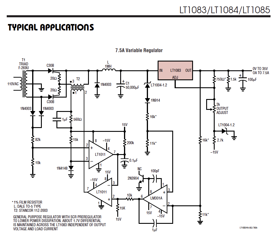

Guten Tag,
ich habe vor einiger Zeit ein lineares zwei Kanal 0-30V 0-10A Netzteil
gebaut. Da eine Verlustleistung von 600W entschieden zu viel ist, wurde
der Transformator modifiziert, sodass durch einen Mikrocontroller mit
mehren Relais verschiedene Spannungen vom Transformator abgegriffen
werden können. Somit wurde die Abwärme auf max 50W begrenzt.
Nun ist das Problem, dass wenn der Relais von dem 6V Transformator Tab
zum 30V Tab wechselt, der Glättungselko (je 22mF) so viel Strom zieht,
dass die Sicherung fliegt. Früher wurde das durch eine
Einschaltstrombegrenzung vor der primärseite verhindert. Da jetzt aber
auch während des Betries es häufig zu diesem Stromstärkepeaks kommt,
hoffe ich auf eine Lösung den Strom zu begrenzen. Ein Induktor auf der
Sekundärseite ist für dauer Stromstärken von 10A, Wechselstrom und
verhinderung solcher Peaks nicht ideal.
Vielen Dank
Grüße Yannick

von John (Gast)
Das ist ein Vorschlag aus einem Datenblatt von Linear Technology. Ganz
ohne µController und ohne Relais.
Bei 10A Ausgangsstrom darf der Spannungsabfall auf dem Längsregler
maximal 5V betragen. Wie schaffst Du das, wenn der Trafo nur in
8V-Schritten umschaltbar ist?
von Yannick T. (kaktuss)
Da das Netzteil mit Normalen 2N3055 Transistoren funktioniert (5
parallel) kann die abfallende Spannung auch bei 10A 30V sein. Enden halt
300W in Hitze, Sprich 60 Pro Transistor (für 150w spezifiziert). Den
Trafo habe ich selber mit Abgriffen ausgestattet.
Und die 8V sind ca ohne Last. Bei 10A Last bricht die Spannung am
Glättungselko zusammen. Da ~ zu DC hat man ja Spannung * 1,44, bei Last
fast 1:1 . Zudem fallen am Gleichrichter nochmal 1,2V ab und an einer
Diode und den Shunts. Somit verbleibt in der Lineartechnik an sich
selbst nicht mehr so viel.
Danke für das Datenblatt

von schnuremaus (Gast)
hei,
das mit den Relais ist nicht der wäre Jakob.
Thyristor Vorregelung und Transistor Nachregelung bist du am besten
bedient.
Habe bei meinem Arbeitnehmer mehrere Geräte gewartet, die 15V, 100A,
1500 Watt mit dieser Methode brachten. Keine Probleme bei einem
Kurzschluß.
schönen Abend

von Tcf K. (tcfkao)
Mit den Relais ist Murks, weil die extreme Ströme beim Umschalten
aushalten müssen, das machen die nicht lange mit. Mit Widerständen
verbrat unsinnig noch mehr Leistung. MOSFETs sind an der Stelle
ungeeignet.
Das einzig senkrechte ist ein gesteuerter Brückengleichrichter, bei dem
eine Hälfte aus Thyristoren besteht. Die machen dann einen
Phasenanschnitt so, dass über dem regelnden Längselement immer nur die
nötige Spannung anliegt. Das schadet dem Trafo nicht (wenn der
Phasenanschnitt symmetrisch ist und somit kein Gleichstromanteil
aufritt!), das verschleißt keine Relais, das schont den Längsregler und
ist immer schnell genug da im 100-Hz-Takt.
Also die Schaltung von LT aufbauen. Die Thyristoren wollen auch auch
gekühlt werden, so niedrige Vorwärtsspannung im gezündeten Zustand haben
die nicht.

von Tcf K. (tcfkao)
Der Ladestrom des Kondensators wird hauptsächlich durch den
Innenwiderstand des Trafos (und der anderen beteiligten Komponenten)
begrenzt. Dass der Scheitelwert des Stromes bei gleichrichten mit
Gegenspannung höher ist als der entnommene Effektivwert ist völlig
normal, dafür entspricht der Leistungsverlust aber nicht einem
Gleichstrom gleichen Wertes weil dieser Impulsstrom nur während einem
relativ kleinen Teil der Periode auftritt. Grundlagen!
Wenn die Phasenanschnittsteuerung nicht funktioniert dann hast Du sie
falsch aufgebaut. Vom Prinzip her ist es genau das was man haben will:
Statt den Leitbeginn des Gleichrichters von Sinusverlauf abhängig zu
machen schneidet man die Phase von hinten an und kann so die
Spannungshöhe frei auswählen. Noch besser wäre eine PFC, aber dann wird
es eh ein Schaltnetzteil.
