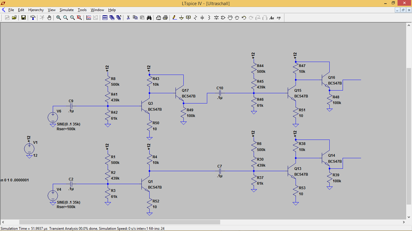

Ich bin grad dabei einen Verstärker für einen Ultraschallsensor zu
"entwickeln". Schaltplan siehe angehängtes Bild. Dazu hab ich ein paar
Fragen.
1. Die drei Widerstände für den Basisspannungsteiler an den einzelnen
Stufen sind in der echten Schaltung jeweils ein 510KOhm Widerstand und
ein 500KOhm 25Gangtrimmer. Wenn ich nun den Arbeitspunkt auf die halbe
Betriebsspannung einstellen möchte, geht das bei der 2ten Stufe sehr
sauber. Da habe ich fast eine ganze Umdrehung um mich um +-100mV um 6V
zu bewegen. Bei der ersten Stufe "springt" er jedoch mit ner gefühlten
10tel Umdrehung von 6,2V auf 5,9V. Hat dafür evtl jemand eine
Erklärung/Beseitigungsmöglichkeit?
2. Hier gehts mir um den Eingangswiderstand. Den
Basisspannungsteilerwiderstand von 1MOhm habe ich gewählt, da ich
irgendwo mal gelesen habe, der Querstrom soll etwa das 10fache des
Eingangsstroms sein. Der Eingangsstrom lag in der Simulation immer um
und bei 1µA. 1MOhm an 12V weniger n bischen wat für die Basis macht
übern Daumen etwas über 10uA(naja eher knapp unter 12). Dieser hat sich
in der Simulation nicht großartig geändert, egal ob der Querstrom nun
10, 100, oder gar 1000µA betrug. Die Eingangsquelle hab ich mit nem Ri
von 100KOhm simuliert und einen Sinus von 35KHz mit einer
Scheitelspannung von 100mV ausgeben lassen.
Diese Spannung bricht am Verstärker auf ca 8mV Scheitelspannung ein. 8mV
von 100mV sind 8%. Wenn man das ganze nun als Reihenschaltung von
Ri(Spannungsquelle) und Ri(Verstärker) auffast, machen 8% des
Gesamtwiderstands Ri(Verstärker) und 92% Ri(Spannungsquelle) aus.
100/92*100=108,7 --> 108,7-100=8,7. Ist das richtig, das der
Eingangswiderstand 8,7KOhm beträgt? Oder berechnet der sich ganz anders?
Und hab ich über den Querstrom oder über den Kollektorwiderstand einen
größeren Einfluss auf den Ri?
3. In der Simulation bricht die Spannung am Ausgang anfangs immer ein,
wenn ich "schlagartig" einen Ton an dein Eingang lege. (Schlagartig im
Sinne von "Erst Stille --> Sinus"). Ist sinnvoll, hiergegen noch einen
Emitterfolger zwischen die Stufen zu schalten? Erhöht dieser den Ri
auch? Oder liegt der schon "zu weit weg" vom Eingang?
4. Eigentlich die wichtigste :D Weiß zufällig jemand von euch, in
welcher Größenordnung der Widerstand von so einem
Piezoultraschallpiepser liegt? Oder streut das so weit, das man das
nicht sagen kann? Ein richtiges Datenblatt konnte ich für meinen bisher
nicht finden. 0D24K2 steht drauf...
Die Dinger sind sehr hochohmig. Am besten machst du mit einem
FET-Impedanzwandler den Piezo erstmal niederohmig ( wie in einer
Elektretkapsel) und schickst sie dann auf eine funktionierende
Verstärkerstufe.
Deine Emitterschaltung krankt an 2 Dingen. Zum einen verlangst du
dadurch, das der Emitter direkt auf Masse liegst, eine theoretische
unendliche Verstärkung und zum zweiten erzeugst du eine
Basisvorspannung, die sich überhaupt nicht am Arbeitspunkt des
Transistors orientiert.
Das erste Problem kannst du mit einem Widerstand im Emitterkreis
beheben, den du für hohe AC Verstärkung auch mit einem Kondensator
überbrücken kannst, das zweite Problem mit einem von der
Kollektorspannung abhängigen Arbeitspunkt, der den Transistor
automatisch stabilisiert. Das kann einfach mit einem z.B. 100k
Widerstand zwischen Kollektor und Basis passieren. Steigt dann die
Spannung am Kollektor, leitet der Transistor mehr durch mehr Basisstrom,
damit sinkt automatisch die Kollektorspannung wieder - voilà -
Autostabilisierung.
http://www.elektronik-kompendium.de/sites/slt/0204302.htm
https://de.wikipedia.org/wiki/Transistorgrundschaltungen

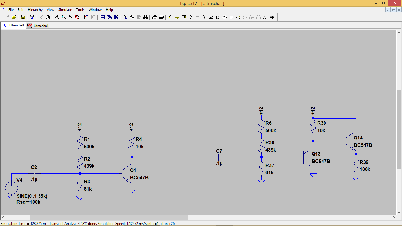

Danke erstmal dafür. In der Schaltung haben die
Gegenkopplungswiderstände gefehlt. Hab ich auch erst gesehen, nachdem du
deinen Beitrag schriebst. Ich habe jetzt mal jeweils 10 Ohm zum
Gegenkoppeln in der Simulation eingefügt.(In der echten Schaltung hab
ich sie drin). Mit ihnen hat sich auch Frage 3 geklärt.
Sind denn meine Überlegungen zum Eingangswiderstand wenigstens richtig?
So ganz kann das nicht stimmen. Ich hab spasseshalber mal eine 2 gleiche
Spannungsquelle an nen 8.7KOhm Widerstand gehängt, die Amplitude stimmt
zwar, aber es ist eine geschätzte Phasendrehung von 90° vorhanden.(Evtl
auch n paar Grad weniger)
P.S. Noch einmal das richtige Bild. Einmal mit Spannungsfolger zwischen
den Stufen, einmal ohne

J. T. schrieb:
> 1. [..] Bei der ersten Stufe "springt" er jedoch mit
> ner gefühlten 10tel Umdrehung von 6,2V auf 5,9V. Hat
> dafür evtl jemand eine Erklärung/Beseitigungsmöglichkeit?
Weder - noch.
Ich kenne den Effekt aber aus meiner Polytronic-Bastelzeit.
Da Du keinerlei Gegenkopplung in den Stufen hast, wird
die Stabilität des Ruhepunktes ohnehin nur mäßig sein
(--> Temperaturdrift).
> da ich irgendwo mal gelesen habe, der Querstrom soll etwa
> das 10fache des Eingangsstroms sein. Der Eingangsstrom lag
> in der Simulation immer um und bei 1µA. 1MOhm an 12V weniger
> n bischen wat für die Basis macht übern Daumen etwas über
Rechnerisch soweit richtig.
> Dieser hat sich in der Simulation nicht großartig geändert,
> egal ob der Querstrom nun 10, 100, oder gar 1000µA betrug.
Auch richtig.
Das liegt einfach daran, dass der Basis-Ruhestrom vom
Kollektor-Ruhestrom und der Stromverstärkung bestimmt
wird.
> [...] Wenn man das ganze nun als Reihenschaltung von
> 8% des Gesamtwiderstands Ri(Verstärker) und 92% Ri
> (Spannungsquelle) aus. 100/92*100=108,7 --> 108,7-100=8,7.
> Ist das richtig, das der Eingangswiderstand 8,7KOhm beträgt?
Die Größenordnung kommt hin, ja.
Man kann das auch über die Transistorgleichungen berechnen,
aber das ist ja wurscht: Deine Überlegung ist zwar etwas
vereinfacht, aber grundsätzlich richtig.
> Und hab ich über den Querstrom oder über den Kollektor-
> widerstand einen größeren Einfluss auf den Ri?
Weder - noch.
Den größten Einfluss hast Du über den EMITTERwiderstand.
Fang mal mit 500 Ohm an - sehen Sie - staunen Sie...!
> 3. [...]  Ist sinnvoll, hiergegen noch einen Emitterfolger
Kann man machen; ich würde jedoch erstmal beide Stufen
lokal gegenkoppeln (--> Emitterwiderstand). Das hat
praktisch nur Vorteile.
> Erhöht dieser den Ri auch?
Nein.
Ja.
> euch, in welcher Größenordnung der Widerstand von so einem
Widerstand? Gigaohm. :) - Nee, im Ernst, das sind ja
Kapazitäten. Der wirksame Innenwiderstand hängt somit
von der Betriebsfrequenz ab. Die Kapazität sollte eigentlich
irgendwo im DaBla stehen... ?!
Das ist allerdings nur ein Spass - manchmal frage ich mich, wofür es die
Grundlagenseiten gibt. Du probierst mit diesem krassen Missverhältnis
zwischen Emitter- und Kollektorwiderstand immer noch, mehr Verstärkung
aus den Transistoren rauszuholen, als sie überhaupt können.
Nö. Du schliesst mit 61k ab, während die Piezos mit 1-2 MOhm viel besser
arbeiten würden. Mit dem niedrigen Eingangswiderstand dämpfst du die
Schallwandler sehr stark ab. Noch ein Tipp - nimm Werte der Normreihe
und verlasse dich nicht nur auf die Simulation, sondern schau auch mal
existierende Verstärkerstufen an.
http://sound.westhost.com
hat da sicher was im Angebot.
Gast #4256802
> wenigstens richtig?
Wie im andern Beitrag schon gesagt: Im Prinzip ja.
> mal eine 2 gleiche Spannungsquelle an nen 8.7KOhm
> Widerstand gehängt, die Amplitude stimmt zwar, aber es
> (Evtl auch n paar Grad weniger)
Na so ein Zufall :)
Da wird der Miller-Effekt zuschlagen, d.h. die kapazitive
Rückwirkung vom Kollektor auf die Basis.
Ist mir zu verworren, was du da schreibst. Deshalb hier einfach die
Berechnung. Der Eingangswiderstand ist Rin~R42//(R8+R41)//Retrans, mit
Retrans~B*(Ut/Ic+R50).
Retrans~300*(26mV/0,6mA+10R)=15,9k
Dazu liegt noch der Basisteiler parallel, insgesamt Rin~12,7k.
Gast #4256812
Matthias S. schrieb:
>> wenigstens richtig?
> Nö.
Nun ja...
Nee.
Der wirksame Eingangswiderstand des Transistors liegt
deutlich unter den 61 kOhm. Ich bin, aus der Hüfte
geschossen, auf 35 kOhm für den Transistor selbst gekommen;
dazu liegen noch die 61 kOhm vom Spannungsteiler und die
Miller-Kapazität parallel. Die simulierten 8 kOhm können
schon hinkommen.
> während die Piezos mit 1-2 MOhm viel besser arbeiten würden.
Das ist richtig. Stichwort: Bootstrap-Schaltung.
(Firma: matzetronics) #4256823
> Nee.
Ist klar. Ich wollte damit deutlich machen, das selbst die 61k schon
viel zu niedrig sind. Das die Transistorstufe das alles noch
verschlimmert, muss ich ja nicht nochmal sagen, das war schon im Beitrag
vorher erwähnt.
FET Impedanzwandler ist dafür genau das richtige.

Erst mal vielen Dank für eure Antworten.
Der Verstärker sollte also 1-2MOhm Eingangswiderstand haben. Heißt das
im Umkehrschluß, dass der Piezo, als Spannungsquelle betrachtet, einen
Ri in dieser Größenordnung hat?
Mir geht es darum, son Ding haaaaalbwegs zu simulieren, da hab ich
bisher nur den ohmschen Widerstand bei beachtet, und aus der Hüfte
100KOhm angenommen. Aber die liegen wohl deutlich höher.
Im winzigen ziemlich Aussagelosen Werbedatenblatt von dem Ding stand was
von Resonanz bei 25KHz. Sollte ich noch einen Reihenschwingkreis an die
Spannungsquelle hängen? Denn ich dann so hinbieg, das er 25Khz
resoniert?
Welche Güte kann man für so eine Piezowandler annehmen?
P.S. Dann werd ich mal versuchen, mir noch nen Impedanzwandler
dazuzubasteln, und die den Wandler ein bischen besser hinzubekommen.
P.P.S. Die Schaltung läuft immerhin soweit, das ich nen buch bis ca 30cm
"sehen" kann. Ich werd dann jetzt noch ein wenig basteln, und meinen
nächsten Versuch nochmal vorzeigen.
Gast #4257030
> Eigentlich die wichtigste :D Weiß zufällig jemand von euch, in welcher
Größenordnung der Widerstand von so einem Piezoultraschallpiepser liegt?
Der Widerstand geht gegen unendlich, die Impedanz nicht. Nehmen wir zB
10nF Kapazitaet, das ergibt bei 100kHz dann eben 160 Ohm kapazitiv.
Wenn er frei schwingen kann kann die Guete wiehoch auch immer sein, zB
20. Da man aber etwas brauchbares damit machen will, dh kopplung zu
einem Medium hat, moeglichst gute Kopplung haben will, kommt die Guete
runter. Ich wuerd sie auf kleiner eins setzen.
OP #4257141
Das heißt, ich kann das Ding tatsächlich wie einen Kondensator
behandeln?
Aber dann ist doch die Impedanz, wie du richtigerweise drauf hinweist,
ja doch wesentlich niedriger als angenommen?
Gast #4257172
J. T. schrieb:
>> Nehmen wir zB 10nF Kapazitaet, das ergibt bei 100kHz dann
> behandeln?
Sicher.
Glaubst Du, ich lüge Dir die Hucke voll? :)
> hinweist, ja doch wesentlich niedriger als angenommen?
Nein.
10nF sind meiner Meinung nach für einen 25 kHz-Wandler unrealistisch.
(Kommt mir zuviel vor. Das ist aber eine Aussage "nach Gefühl"!)
Das Einfachste ist, Du misst es nach. (Mit der Messfrequenz aber
deutlich unter 25 kHz bleiben, sonst misst Du Unsinn.)
Wir waren ultraschallmäßig im Bereich um 1 MHz unterwegs, in dem
Bereich werden Keramik-Transducer (PZT) verwendet; die Kapazität
lag meiner Erinnerung nach so um 1 nF herum. Fläche einige cm^2,
Dicke ungefähr 3mm.
Da Dein 25-kHz-Transducer ganz sicher keine 100mm dick ist, MUSS
der anders funktionieren also unsere 1-MHz-Teile. Die Scheiben,
die ich im Bereich 0.25 MHz bis 2 MHz kenne, sind reine Dicken-
schwinger.
Entweder ist es bei Dir anderes Material, oder das Ding ist
mechanisch anders ausgelegt (andere Schwingungsmode) - wahrscheinlich
beides zugleich.
Am Besten wäre, Du würdest eine Impedanzmessung (U; I) im Bereich
100 Hz bis 10 kHz machen. Wenn die Kurve in dem Bereich gutartig
aussieht, könnte man auf die Kapazität rückschließen.
Gast #4257174
Ja. die 10nF waren eine Annahme. Weil meine Piezos solche Kapazitaeten
haben. Das muss aber nicht zutreffen. Wenn Leistung rauskommt, kann sie
sogar hoeher sein, denn von nichts kommt nichts. Die wuerd ich entweder
nachmessen, oder dem Datenblatt entnehmen.
Ich wuerd mir ohne Not nicht die Muehe machen und einen Breitband
Verstaerker selbst designen, sondern einen OpAmp verwenden.
Falls ein Selbstbau, dann ein resonanter Verstaerker auf die 100kHz
zugeschnitten. Aber erst mal mit einem OpAmp probieren.
Gast #4257186
> er 25Khz resoniert?
Nee, nicht machen. Keinesfalls.
Grund: Es klingt alles so, als wolltest Du ein Sonarsystem
realisieren. Da kannst Du keinen Resonator brauchen, der
erst ewig zum Ein- und Ausschwingen benötigt.
Du willst ja den EMPFANGENEN Schall auswerten und nicht die
Eigenschwingung Deines Mikrofons. - Lautsprecher und normale
Mikrofone betreibt man ja auch nicht in Resonanz; das gäbe
ein schönes Kuddelmuddel.
In der Regel unter 10 - glücklicherweise.
(Gibt aber auch seltene Ausnahmen.)
Gast #4257198
> Kapazitaeten haben.
Ohh. Jetzt hast Du mich angefüttert: Darf man wissen was für
Piezos das sind (Material, Aufbau) und von welchen Frequenzen
wir reden?
> Breitband Verstaerker selbst designen, sondern einen OpAmp
> verwenden.
Naja... kommt drauf an. Wald-und-Wiesen-OPVs geht bei 25 kHz
schon langsam die Luft aus. Ein paar NE5534 täten es aber
wahrscheinlich. Z.B. drei Stufen zu je 26dB.
OP #4257208
Es geht schon in Richtung Sonar. Es soll mal ein
Ultraschalldistanzsensor werden. Ich hab aber für Sende und Empfang
jeweils einen Piezo.
Da dachte ich mir, mit dem einen sende ich einen Impuls (einige
Rechteckschwingungen) mit 25KHz. Mit dem anderen warte ich, bis er
angeregt wird. Die Anregung sollte doch auf der Resonanzfrequenz am
besten funktionieren?
Gast #4257225
Naja... sowas war ja gemeint..
> Ich hab aber für Sende und Empfang jeweils einen Piezo.
Das vereinfacht die Sache.
> (einige Rechteckschwingungen) mit 25KHz. Mit dem anderen
> warte ich, bis er angeregt wird.
Logisch.
Klar - auf der MECHANISCHEN Resonanzfrequenz des Transducers.
Eine zusätzliche ELEKTRISCHE Resonanz nützt nach meiner
Erfahrung nicht viel, denn die bringt, je nach Güte, nur
zusätzliche Zeitverzögerung (=Phasenverschiebung).
Ist im Grunde auch klar: Die empfangene Energie soll ja nicht
ewig zwischen irgendwelchen Blindwiderständen pendeln, sondern
soll ohne Zeitverzug an den Verstärker weitergereicht werden.
Du willst schließlich die Laufzeit messen.
