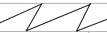

Hallo!
vor paar Monaten habe ich mir ein VCO welcher ein Sinus, Rechteck und
Dreiecksignal liefert gebaut, allerdings fehlt mir ein Sägezahnsignal.
Nun bin ich im Netz diese Schaltungen gestoßen:
http://experimentalistsanonymous.com/diy/Schematics/Full%20Synths%20Drum%20Synths%20and%20Misc%20Synth/Square%20to%20Saw.bmp
Mein Frage wär, welcher OpAmp ist dafür geeignet?

Dafür dürfte jeder Feld-Wald-und-Wiesen-OPAmp geeignet sein. TL07x um
einfach mal einen in den Raum zu schmeißen. Und da wird bestimmt gleich
gemeckert, weil der Uralt ist, und es viel bessere gibt. Reichen tut er
dafür aber sicher.
P.S. So auf den ersten Blick wird aber die Amplitude von deinem Sägezahn
mit steigender Frequenz kleiner werden.

von J. T. (chaoskind)
Ich hab jetzt mal ein wenig simuliert.... Such dir lieber ne andere
Schaltung. Bei jedem Umschalten haste riesige Spitzen.... Du brauchst
ziemlich großen Pegel, dieser Trimmer im Schaltplan.... an dem musst du
jedesmal drehen, wenn sich dein Pegel ein kleines bischen ändert, sonst
ist dein Sägezahn, alles aber kein Sägezahn.
Die gute Nachricht: Der Pegel am Ausgang ändert sich doch nicht mit der
Frequenz. Dafür ändert sich die Wellenform mit der Frequenz.
Diese Schaltung macht dir höchstens aus einem ganz bestimmten Rechteck
ein unglaublich unsauberen Sägezahn. Anderst du die Amplitude, ändert
sich die Wellenform, änderst du Frequenz, änderst sich die Wellenform.
Im großen und ganzen aber sicher ein lustiges Zufallsgerät für
Obertonspielereien.

Das habe ich bereits getan, des Dreiecksignal wird zwar "etwas" Steiler,
allerdings ist es von einem richtigen Sägezahn weit entfernt.
http://www.h
qew.net/files/Images/Article/Circuit_Diagram/135-10542_522296151.png
(Leerzeichen raus)
Problem bei der Schaltung ist, das sich die Eingangsfrequenz verdoppelt
und ein Sägezahnsignal wieder auf die Ursprungsfrequenz runter zuteilen
dürfte alles andere als leicht sein.
Ich befürchte hier muss ich einen Kompromiss zwischen Wellenform und
Aufwand finden. Schließlich lassen sich alle drei Wellenform durch
Sternschaltung von Potis miteinander mischen.
Aber ein reines Dreiecksignal wär mir doch schon lieber.

Damit kann man "in die Richtung" Sägezahn kommen, aber ihn niemals
erreichen. Ein Sägezahn hat eine (theoretisch) unendlich steile Flanke,
die von z.B. VCC auf 0 geht. Hier ist das Minimum die Zeit, die man dem
Duty Cycle der Rechteckspannung zugestehen kann. Außerdem hat man damit
den Nachteil, daß man das ursprüngliche Rechtecksignal (1:1) nicht mehr
hat. Und auch der Sinus ist dann kein Sinus mehr. Wenn man also etwas
"sägezahn-artiges" haben möchte und dafür auf Rechteck und Sinus
verzichten möchte, kann man das als Notbehelf so machen.
Da könntest du ja einfach vorher am Eingang das Rechteck halbieren.
von Mike (Gast)
Wenn ich den OpAmp, die 100KOhm, die beiden 10KOhm und das Trimmpoti
weglassen würde, und stattdessen einen Transistorverstärker anstatt des
OpAmp benutze, wär dann diese Schaltung immer noch schlecht?
