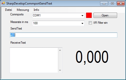

Hab ein Programm mit einigen Buttons.
Wenn ein Button gedrückt wird schreibt schreibt er einen String an den
Port.
Diesen String möchte ich auch in einer .txt mitschreiben.
Also eine Art Daten Logger
bei jedem Button ein:
using (System.IO.StreamWriter file =
                 new System.IO.StreamWriter(@"C:\Users\Danis-Schlepptop\Desktop\potato_tester_logs\WriteLines2.txt", true))
                    file.WriteLine("-serial port writeline :");
                    file.WriteLine("kill "+ selected_device);
scheint mir nicht die beste Lösung zu sein...
Was gibt es da für bessere Lösungen?
Danke im Voraus!
Gruss
Dani

Die Knöpfe sollten nicht mit dem seriellen Port reden.
Ein Kommunikationsobjekt bauen, das eine Methode write(String) hat, die
von den Knöpfen aufgerufen wird. Was das Objekt mit den Strings macht
(seriell, loggen, wegwerfen, UDP), ist dann 1) den Knöpfen egal und 2)
steht nur an einer Stelle im Programm.
