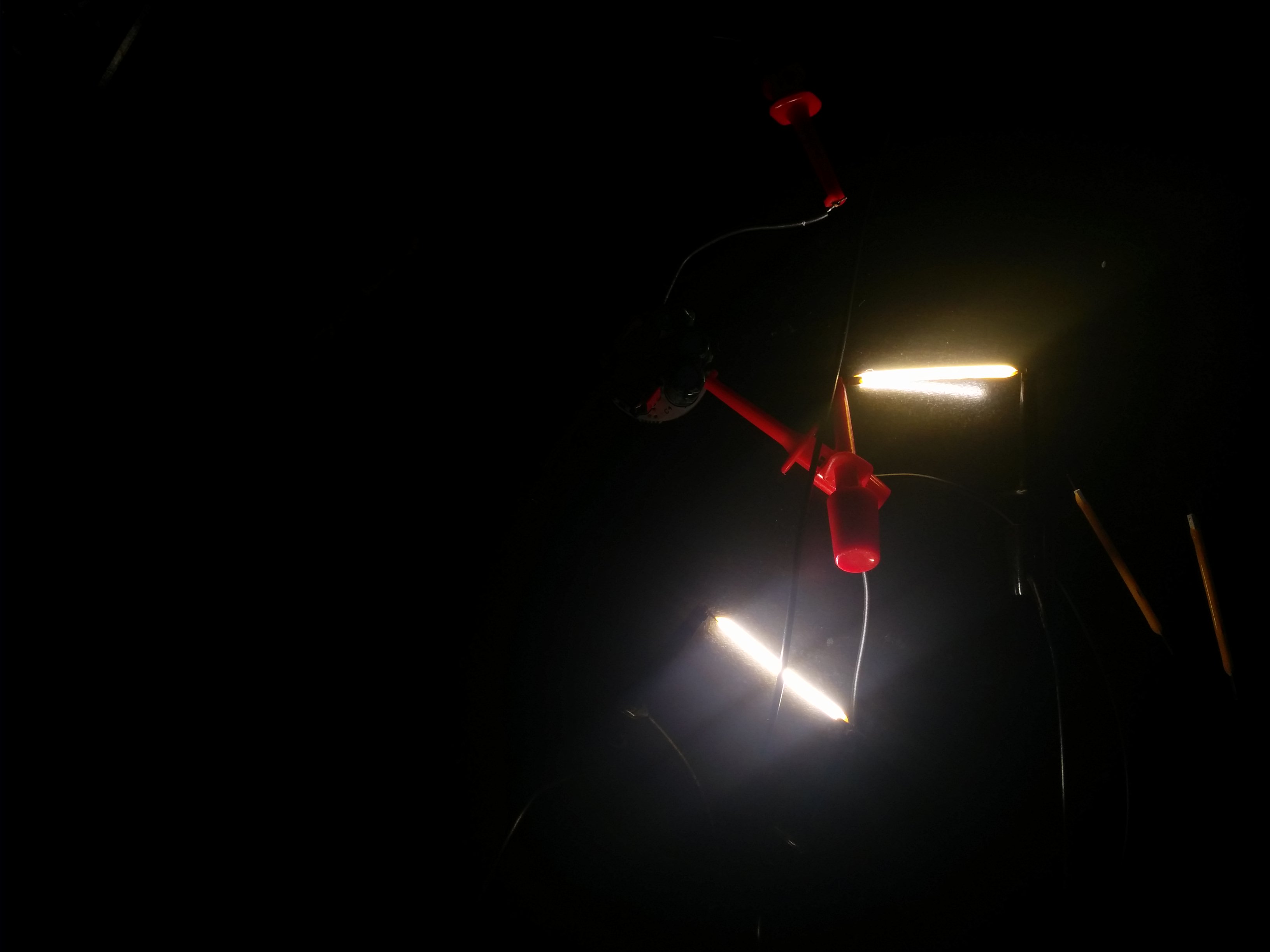

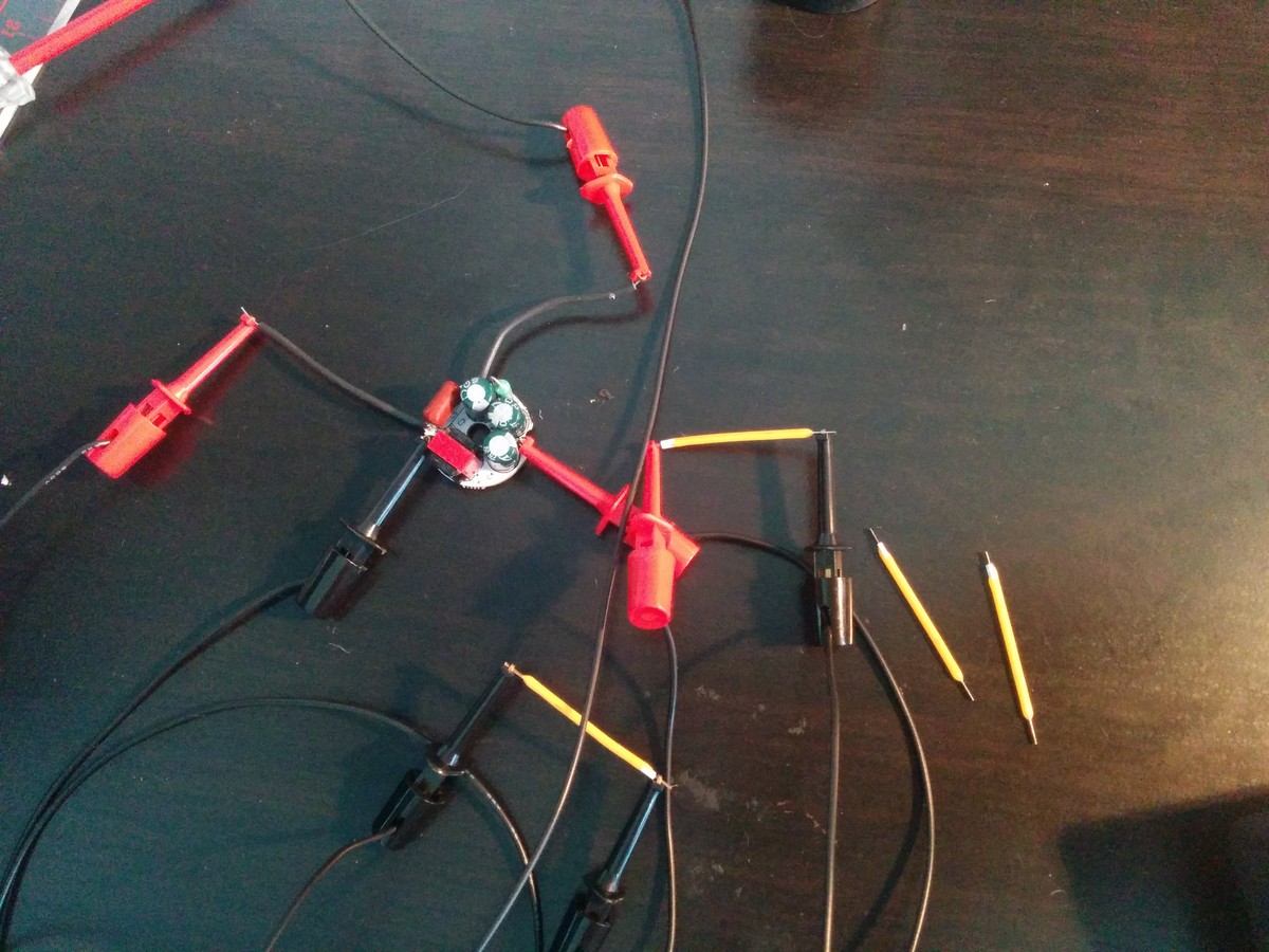

Braucht jemand sowas, dann kann ich noch ein paar mehr besorgen. Hab
derzeit nur welche für mich als Spielzeug.
Driver (constant current):
In: 90~260VAC
Out: 60-160VDC / 30mA
Bei 90VAC bekommt man natürlich keine 160V raus. Bei 110VAC (wegen
Sicherheit hab ich ein 220>110 vorgesetzt) gehen trotzdem noch 2 LED in
Reihe, siehe Foto.
Die LEDs brauchen ca. 70VDC
OP #4257740
Ich hab den Strom noch nicht gemessen, aber i.d.R. hat ein LED Element
1W. Die Driver gibt es in diversen Abstufungen, der im Foto kann max 6W,
und der flackert auch nicht. Die ganz billigen flackern und es gibt
streifen wenn man Fotos macht.
Ich muss mal schauen was mich das kostet wenn ich ein paar mehr davon
beschaffe. Soll halt billig sein.
