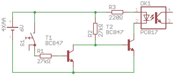

Hallo zusammen ich bin neu, als Elektrotechnikstudent nicht besonders
praxiserfahren :P und brauche eine Öffnerschaltung die aus Platzgründen
ohne Relais auskommen und dabei einen galvanisch getrennten Stromkreis
schalten muss.
Ich habe eine Transistorschaltung gefunden und mich gefragt ob ich den
zweiten Transistor einfach direkt durch einen Optokoppler ersetzen
(optoopen.png) oder diesen doch erst dahinter hängen kann
(transopen.png).
An sich hoffe ich das so richtig verstanden und die Widerstände
entsrpechend gewählt zu haben, aber ich würde es ungern erst nach dem
Zusammenbau wissen da mit SMD geplant und nur Teil einer größeren
Schaltung die ich ungern noch ändern möchte. Außerdem bedeutet weniger
ja mehr Platz.
#4257709
Schalter geschlossen = Optokoppler-LED stromlos.
Also die Optokoppler-LED parallel zum Schalter hängen, einfacher geht es
nicht. Braucht halt nur ständig Strom. Die Schaltung rechts ist in dem
Fall günstiger.
Edit: Wenn Du es trotzdem bei geöffnetem Schalter stromlos haben willst,
aber nur einen Transistor: Den Schalter weiterhin nach Plus, am anderen
Kontakt einen 27k nach Masse. Am Verbindungspunkt die Basis des
Transistors dessen Kollektor an Plus ist (Emitterfolger). Am Emitter des
Transistors dann die 220R und Optokopller-LED gegen Masse.
#4257739
@ Jonas Lefringhausen (stagebox)
Was soll die machen? Der Begriff ist nicht eindeutig.
Siehe Anhang, das ist stromsparend. Der "Trick" besteht darin, dass man
VOR dem Transistor den Saft kurzschließt, denn dort sind die Ströme um
Größenordnungen kleiner als am Optokoppler. Erst recht, wenn man einen
MOSFET nutzt.
Gast #4257746
> (optoopen.png)
Kannst du, aber die Schaltung braucht dauernd 27mA.
Da du das scheinbar akzeptieren kannst:
Einfacher geht es dann so, wie Tcf Kao schreibt:
   6V      220R
    |    /  |  LED des Optokopplers
    +--o/ o-+--|>|--+
OP #4257757
Entschuldigung, es geht konkret darum mit einem einzelnen Taster
(Schließer) gleichzeitig eine Verbindung zu öffnen und eine zu
schließen. Das ist wichtig da ich bei einer Funkfernsteuerung ein Poti
in verschiedenen Stellungen simulieren und quasi auf beiden seiten des
virtuellen Abgriffs gleichzeitig parallele Widerstände getrennt
voneinander schalten muss.
Also schalter zu = Verbindung getrennt.
Am Taster wäre parallel zu der hier gesuchten Schaltung einfach ein
weiterer Optokoppler mit Vorwiederstand der die andere Verbindung
schließt.
OP #4257778
Vielen Dank für die Anregungen,
hatte zuerst nur mit Transistoren geplant bis mir auffiel dass ich gemäß
dem Verwendungszweck getrennte Potentiale brauche und übersehen wie
einfach es sein kann.
Der Strombedarf ist natürlich von Bedeutung, allerdings geht es nur
darum vereinzelt kurz einen Taster zu betätigen.
Ein Zeitraum der mir auf die Dauer keine effizient stromsparenden
Aussichten erlaubt.
Der Optokoppler ist also nahezu ausschließlich eingeschaltet, von daher
werde ich eher schauen ob ich diesen nicht stromsparender wählen und die
Schaltung von Tcf Kao verwenden kann.
