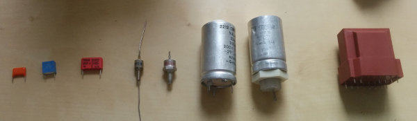

Nachdem mein Sortiment an Bauelementen immer größere Lücken aufwies,
beschloss ich mal bei Pollin 1 kg Bauelemente zu bestellen.
Laut Beschreibung:
"Dioden, Kondensatoren, Transistoren, Widerstände (teils gegurtet), ca.
1 kg."
Mit dem was geliefert wurde habe ich aber nicht gerechnet.
Ich kann leider auf keinen Nennenswerten Erfahrungsschatz zurück greifen
und möchte euch daher fragen wie ich welche Bauteile zu bewerten habe.
Auf dem angehangenem Bild von rechts beginnend:
- Bei dem ersten Bauteil habe ich keine Idee was das sein könnte. Es hat
14 Pole, ist braun und unförmig.
- Das 2. und 3. von rechts sind offensichtlich Kondensatoren. Sie sind
allerdings sehr groß und auch dort weiß ich nicht wie sie gepolt sind.
Da Elkos ja altern und austrocknen können frage ich mich ob diese
überhaupt noch Nutzwert haben.
- Nummer 4 und 5 sind wohl Dioden. Allerdings sagt mir die Bauform
nichts. Sind sie vielleicht unempfindlicher gegen hohe Ströme oder auch
einfach antik?!
zu den anderen drei Teilen habe ich keine dringenden Fragen.
Ich vermute mal, dass ich das zurück schicken werden. Das entspricht
meinen Vorstellungen ganz und garnicht - und auch nicht der
Beschreibung.
By the way: Es sind auch SMD-Bauteile in teils offenenen und/oder
gelochten Tüten mit dabei gewesen. Nun habe ich 3 leere Tütchen und soll
selber die Nadel im Heuhaufen finden.
Den meisten von euch ist es wohl bekannt. Für alle anderen - überlegt
euch zwei mal eine solche Kollektion zu bestellen...
Danke an alle Helfenden!

Das braune Teil rechts ist ein Übertrager. Vergossene Spulen in einem
Gehäuse, Hersteller von So etwas sind Z.B. Vogt, Vacuumschmelze oder
Hartu. Kann eine Art Trafo für ein Schaltnetzteil sein, eine Drossel zur
Störunterdrückung, ein Messwandler, oder ein Signalübertrager (z.B.
ISDN).
Bei den metallenen Elkos gilt meist: Minuspol am Gehäuse.
Die Metall-Dioden (können auch Z-Dioden sein) sind für höhere
Leistungen, möglicherweise DDR-Produktion.
Das rechts ist irgendein Trafokern mit vermutlich mehreren Wicklungen,
es könnte auch eine doppelte Drosselspule sein ("stromkompensiert"). Ist
da keine Beschriftung drauf?
Die beiden Kondensatoren könnten ein (oder mehrere in einem Gehäuse)
Elko sein, oder auch MP (Metallpapier) ungepolt, aber die Daten stehen
ja drauf.
Die Dioden sollten auch irgendeinen Aufdruck haben, ebenso die drei
Kondensatoren links.

Willkommen in der Welt der Pollin-Sortimente.
Aber im Ernst, wenn Du diese Teile (bis auf den Trafo ganz rechts) nicht
anhand der Aufschriften und Google alleine identifizieren kannst
solltest Du nur bei Reichelt/Conrad bestellen, da ist alles fünfmal
beschriftet übersichtlich in einzelnen Tüten sortiert.

Die 3 Folienkondensatoren links kann man verwenden, es steht wohl auch
der Wert drauf.
Die Dioden und Elkos würde ich wegschmeissen, zu alt.
Der Transformator rechts ist undokumentiert und damit unbrauchbar.

Mindestens eine der Dioden, die linke ist eine Leistungs Z-Diode.
Die kann mit Kühlblech richtig viel Leistung aufnehmen.
Ansonsten hat das Sortiment seinen Zweck erfüllt.

nr.4 ist ne leistungs zdiode sz600_?
die kann wenn man gut kühlt 8w verheizen!
http://www.semicon-data.com/pdf/RF/SZ/SZ600.pdf
was auf nr.5 dauf steht kann man ja nicht erkennen.

Nr. 4 ist SZ600/die Spannung
Nr. 5 eine Gleichrichterdiode Aufdruck=?

Der -wie ich nun weiß- Transformator ganz rechts war im Übrgien der
Grund für den Thread. Keine Aufschrift und ich habe sowas noch nie
gesehen. Den Rest habe ich mitfotografiert um wissenswertes in Erfahrung
zu bringen. Und, natürlich war das nicht der gesamte Inhalt.
Danke für eure Beteiligung und Aufklärung - der Wert der
Überaschungstruhe liegt tatsächlich jetzt darin einige Bauteile mehr zu
gesehen zu haben.
Davon abgesehen habe ich das Paket zurück geschickt. Wenn in einem 1kg
Paket entgegen der Beschreibung auch schwere Ferritspulen verschickt
werden (die ich ohnehin schon seperat dazu bestellt hatte) ist der Rest,
mal abgesehen vom Alter und Zustand der Bauteile, auch einfach viel zu
wenig. Eine Platine hätte ich gar erst ausschlachten müssen ... unter
diesen Bedingungen habe ich den Kaufvertrag nicht geschlossen.
