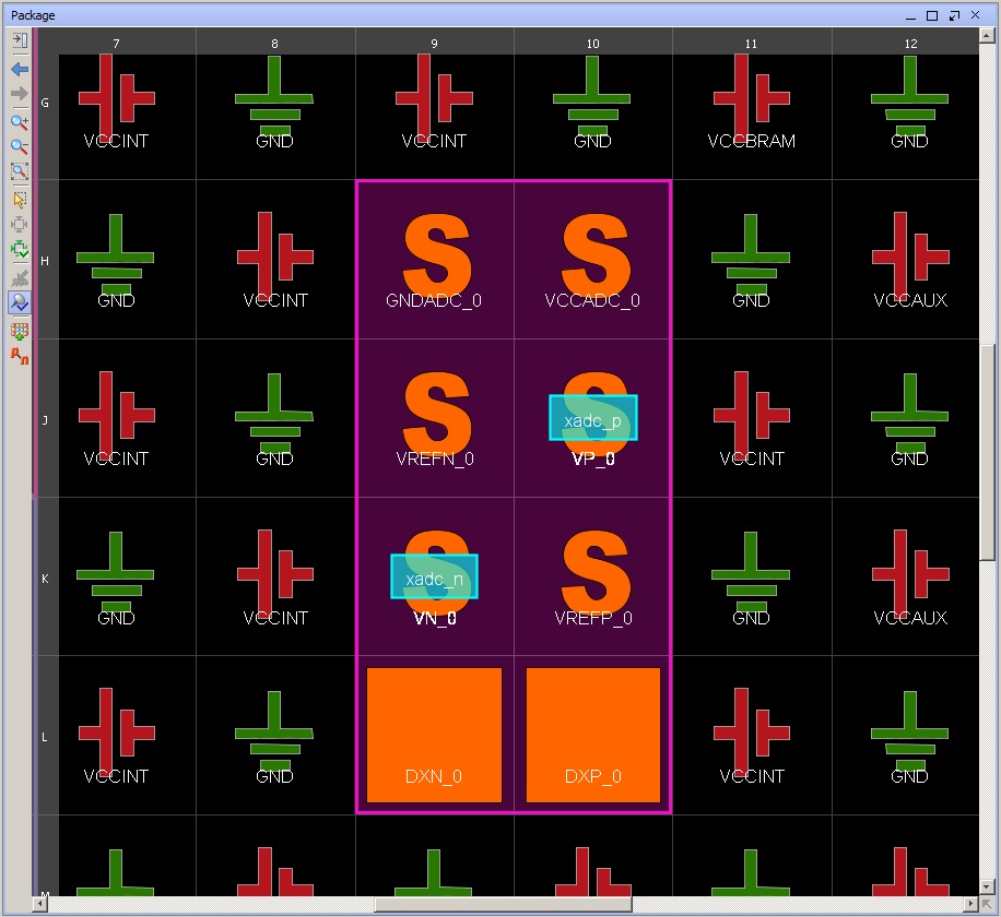

von Gustl B. (-gb-)
So, jetzt in der .xdc nicht erwähnt und es baut trotzdem, habe nur in
der Toplevel eben diese zwei Eingänge, hier xadcp und xadcn.
Nach der Implementation wurden die auch Pins zugeordnet und zwar K9 und
J10.
Aber: Wohin sind diese Pins geführt?

von Christian R. (supachris)
vp_in und vn_in sind sowieso völlig getrennte dedizierte Anschlüsse in
Bank 0. Da kann man gar nix konfigurieren. Wo genau das hingeht, musst
du im Schaltplan schauen. Die Anschlüsse die da im xdc stehen, sind ja
die XADC Pins, die auch normale I/Os sein können. Alle XADC Eingänge die
du im Core Generator aktiviert hast, musst du bis ganz hoch ins Top
Level verdrahten. Also klar, in der port map mit einem STD_LOGIC oder
STD_LOGIC_VECTOR (für AUX Eingänge).

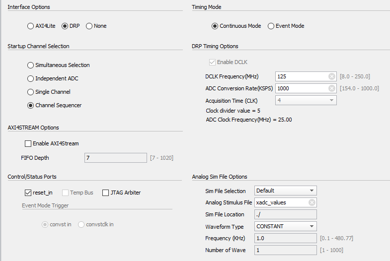

Ja, ich verwende den XADC regelmäßig. Ich hab den so parametriert, dass
er im Continous Modus durch den Channel Sequencer läuft, alle
aktivierten Kanäle sampelt und mittelt. Da muss man nix weiter machen.
Ich verwende aber den DRP, das geht viel einfacher. Irgendwo im User
Guide gibts dafür den Tipp, wie man das verschaltet, so dass sich das
alles selber triggert:
--after each channel sampling is finished, read the result via DRP interface
  DADDR_IN <= "00" & CHANNEL_OUT;
  DEN_IN <= EOC_OUT;
  --store results in an array
  process(CLK)
  begin
    if rising_edge(CLK)then
      if DRDY_OUT = '1' then Results(to_integer(unsigned(CHANNEL_OUT))) <= DO_OUT;
      end if;
    end if;
  end process;
  TEMP_OUT     <= Results(0);
  VCCINT_OUT     <= Results(1);
  VCCAUX_OUT     <= Results(2);
  VPN_OUT       <= Results(3);
  VCCBRAM_OUT   <= Results(6);
  VAUX0_OUT     <= Results(16);
  VAUX1_OUT     <= Results(17);
  VAUX2_OUT     <= Results(18);
22
  VAUX3_OUT     <= Results(19);
23
  VAUX4_OUT     <= Results(20);
24
  VAUX5_OUT     <= Results(21);
25
  VAUX6_OUT     <= Results(22);
26
  VAUX7_OUT     <= Results(23);
27
  VAUX8_OUT     <= Results(24);
28
  VAUX9_OUT     <= Results(25);
29
  VAUX12_OUT     <= Results(28);
30
  VAUX13_OUT     <= Results(29);
Result ist 32x16 Array.

so, jetzt hab ich im VHDL folgendes:
Ich habe den XADC als Component eingebunden, der hat dann die Anschlüsse
vp_in und vn_in. Diese habe ich verbunden auf std_logic die ich am
Topmodul rausführe also
xadc_p : in std_logic
xadc_n : in std_logic
das ist in der .xdc (Constraints) nicht erwähnt, wird aber trotzdem auf
FPGA IOs gelegt. Wenn ich mir das Package angucke (siehe Bild), dann ist
xadc_p mit Pin J10
xadc_n mit Pin K9
verbunden.
Die kommen aber irgendwie nicht am XADC-PMOD-Header auf dem Nexys4 an?!
Wo sehe ich was da wie verbunden ist?
Vielen Dank!
von Gustl B. (-gb-)
Argh! Ich musste natürlich vauxp3 und vauxn3 verwenden ... jetzt passt

Hallo, ich habe schon wieder eine Frage (gelöst):
Also wenn ich den XADC Block mit dem Zauberer erzeugen lasse, dann kann
ich auch einstellen was bei der Simulation verwendet wird. Ich habe
dafür einen Sinus gewählt und es wird auch eine Datei mit vielen Werten
generiert.
Jetzt habe ich ein Design in dem auch der XADC als component vorkommt.
Die Anschlüsse vom XADC werden in der .ucf/.xdc nicht erwähnt, sind aber
in der Portbeschreibung der Toplevel entity drinnen.
Nun will ich eine Testbench schreiben und das ganze da einbinden. Was
mache ich mit den XADC Eingängen? Das sind ja analoge Drähte, wo
schließe ich die in der Testbench an?

In der xadc_wiz_0.vhd steht
SIM_MONITOR_FILE => "design.txt"
und die existiert auch in
D:\projekt\projekt.srcs\sources_1\ip\xadc_wiz_0\xadc_wiz_0\simulation\ti
ming\design.txt
da stehen aber nur recht wenige Sachen drinnen:
TIME    TEMP   VCCINT   VCCBRAM   VCCAUX   VP     VN    VAUXP[0]   VAUXN[0]   VAUXP[1]   VAUXN[1]   VAUXP[2]   VAUXN[2]   VAUXP[3]   VAUXN[3]   VAUXP[4]   VAUXN[4]   VAUXP[5]   VAUXN[5]   VAUXP[6]   VAUXN[6]   VAUXP[7]   VAUXN[7]   VAUXP[8]   VAUXN[8]   VAUXP[9]   VAUXN[9]   VAUXP[10]   VAUXN[10]   VAUXP[11]   VAUXN[11]   VAUXP[12]   VAUXN[12]   VAUXP[13]   VAUXN[13]   VAUXP[14]   VAUXN[14]   VAUXP[15]   VAUXN[15]
0    63.0  1.02  1.02  1.8  0.5  0.0  0.5  0.0    0.0    0.0    0.0    0.0    0.0    0.0    0.0    0.0    0.0    0.0    0.0    0.0    0.0    0.0    0.0 //
1250  88.0  1.08  1.08  1.94  0.3  0.0  0.50  0.0    0.0    0.0    0.0    0.0    0.0    0.0    0.0    0.0    0.0    0.0    0.0    0.0    0.0    0.0    0.0 //
2290  53.0  0.92  0.92  1.7  0.9  0.0  0.51  0.0    0.0    0.0    0.0    0.0    0.0    0.0    0.0    0.0    0.0    0.0    0.0    0.0    0.0    0.0    0.0
Deutlich mehr steht in
D:\projekt\projekt.srcs\sources_1\ip\xadc_wiz_0\design.txt
Muss ich das in die Testbench irgendwie einbinden oder sollte das
innerhalb der XADC component stehen?
Noch mehr Edit:
Jetzt hab ich die Datei samt Pfad angegeben in der xadc_wiz_0.vhd, statt
staht da jetzt:
SIM_MONITOR_FILE =>
"D:\projekt\projekt.srcs\sources_1\ip\xadc_wiz_0\design.txt"
Und es kommt auch keine Fehlermeldung mehr und der XADC scheint "was zu
machen", zumindest wackelt das drdy_xadc.
