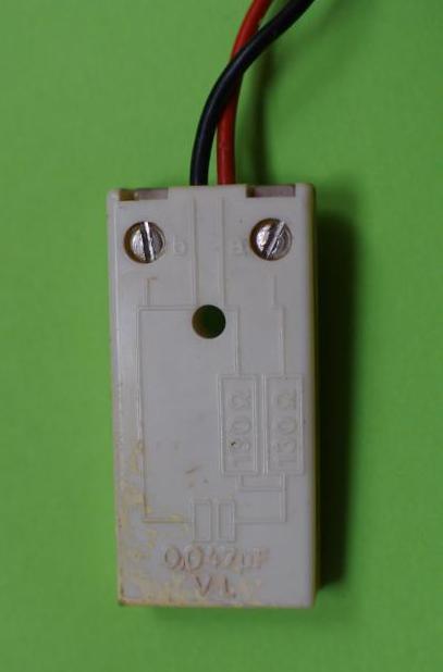

Dabei habe ich in der ersten Dose keinen PPA (470k + Diode in Reihe)
gefunden, sondern ein RC-Glied mit 0,047 mikro F und 130 Ohm. Könnte das
für die Dämpfung sorgen?
Kann/ darf / sollte ich das entfernen?
Danke!

Die Dinger heissen ADO und gibts als ADO4 und ADO8. Die sind historisch
und sicher keine gute Umgebung für DSL Signale.
Das ist ein alter Testabschluss und sollte entfernt werden. Kannst ja
mal an der ersten Dose den Vorher/Nachher Test machen.

kannst du davon mal ein Foto einstellen, denn das Gebilde ist ja
sicherlich in einem kleinen beigen Plastikgehäuse untergebracht, und war
wie in die Leitung eingschaltet: parallel oder in Reihe?
Bau das Dingends unbedingt aus und miß dann erstmal an der nächst ersten
Stelle die Werte mit der FB. Denn selbst beim Verlängern um die paar
Mtr. sollte sich nun keine Dämpfungserhöhung mehr einstellen, weil das
Konstrukt wahrscheinlich parallel eingeschliffen war!

Voller Erfolg!
Das war die Ursache.
vorher: S/N 15 dB Dämpfung 48 dB
nach Entfernung dieses Teils (Bild)
S/N: 25 dB Dämpfung 13 dB

schon mal was von einem vermurksten Anschluß gehört? Das war hier ein
solcher!
Das Teil stammt noch aus der Zeit der HDW, man kann an eine a/b-Leitung
auch noch mehr als nur 1 Telefon anschließen, z.B. einen 2.Wecker

Die Abkürzung konntest du doch auf dem Foto vom TO sicher auch lesen,
oder soll ich das auch noch mal hier anhängen?

als Elektroniker braucht man nur auf das Gehäuse zu schauen und erkennt
damit den Innen-Aufbau - alles keine Hexerei und den Sinn sollte man
vllt. auch erkennen können?
