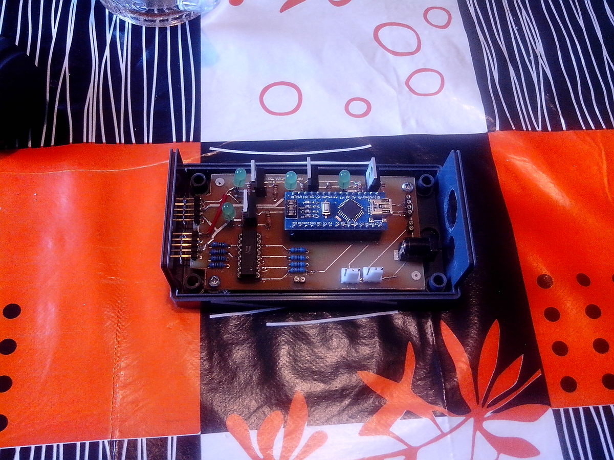

Hallo, Ich habe eine Schaltung zum beleuchten des Kellerflurs aufgebeut.
Sie soll über einen Bewegungsmelder das Licht (vorerst mal nur weis)
eines RGBW Led Streifens einschalten.
Die Schaltung hat auf dem Steckbrett einwandfrei funktioniert, das heist
das die Led's an und aus gingen wenn sie sollten.
In Keller im eingebeuten oder auch im offenen Testbetrieb (unter dem
Zählerschrank) gingen die Led's nicht mehr zuverlässig aus sondern
blieben eingeschaltet obwohl sie laut Programm ausgehen müssten.
Meine vermutung ist das ich noch ein paar Kondensatoren einlöten muss.
Die frage ist nur wo und wie groß.
Kann mir mal jemend bei der Fehlersuche helfen?

Was sollen R6, R7,  R11 in der Schaltung ? Wieso sind die FET
Schaltzeichen falsch und eine Typennummer fehlt ?

von Fritz B. (kleinfritzchen)
hier mal ein Foto der Schaltung.
als FET hab ich IRF3205 verbaut. Ich weis das der Opokopler hier niht
unbedingt Sinn macht weil alles aus dem gleichen Netzteil gespeist wird.
Das ich hab den Plan gezeichnet bevor ich den FET hatte. Außerdem hatte
ich keinen passenden Footprint gefunden und musste erst einen anpassen.
R6, R7, R10, R11  sind Strombegrenzungen des Optokoplers und Gates des
Fet.
Die waren so vorgesehen. (siehe:
http://blog.simtronyx.de/arduino-rgb-led-strip-steuerung-mit-mosfets-und-optokopplern-teil-1-die-hardware/)
Wo muss ich den am besten welche Kondensatoren hinzufügen? Die Schaltung
reagiert so empfindlich das ich schon aufpassen muss wo ich meine Finger
hin mache damit die Fet's nicht durch schalten. Das ganze wird gespeist
über das 12V Netzteil was bei dem LED Streifen dabei war.
ich werde mal einen größeren Elko hinter die Hohlbuchse löten weil die
Probleme anscheinend über die Stromversorgung kommen (vermute ich mal).
Als Leiterbahnbreite hab ich 0,4mm mit 0,4mm Abstand gewählt damit ich
die Platine vernünftig mit der Tonertransfer Methode fertigen konnte.
Warum hast du das so verquer aufgebaut - die Endstufen sollten in die
Nähe der Ausgangsbuchsen, deine Pegelwandler (Optokoppler) zwischen
Endstufen und MC und das ganze so logisch aufgebaut, das vor allem die
leistungsführenden Leiterbahnen kurz und dick sind.
Mit den von MaWin schon angesprochenen R6,R7, R9 und R11 baust du einen
Spannungsteiler mit den Pulldowns und verschenkst damit den Vorteil der
hohen Gatespannung, die du eigentlich aus den 12V gewinnen wolltest.
Diese Widerstände solltest du also durch sehr viel kleinere (vllt. so
100-330 Ohm) ersetzen, um die Gates bei leitendem Optokoppler voll
durchzusteuern. Dann kannst du auch die IRF3205 nehmen.
von MaWin (Gast)
Wenn man wenigstens vorher mal in Die Datenblätter der Bauteile gucken
würde, die man verkaut, findet man
RDS(on) Static Drain-to-Source On-Resistance ––– ––– 8.0 mΩ VGS = 10V,
ID = 62A
die benötigen also 10V Ansteuerspannung. Du hast 12V, aber einen 10k/10k
Spannungsteiler auf 6V. Natürlich geht das nicht bzw. geht nur
zufälligerweise manchmal.
Der Schaltplanvorschlag ist einfach Humbug.
Von Laien für Laien... ...aber Hauptsache schön bunt und als Video für
die Teletubbigeneration.
Lass die 10k in Reihe zum Optokopplerphototransistor weg.
