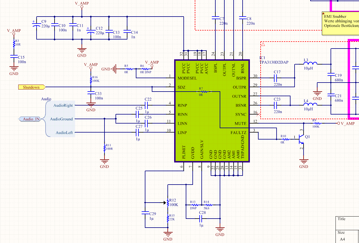

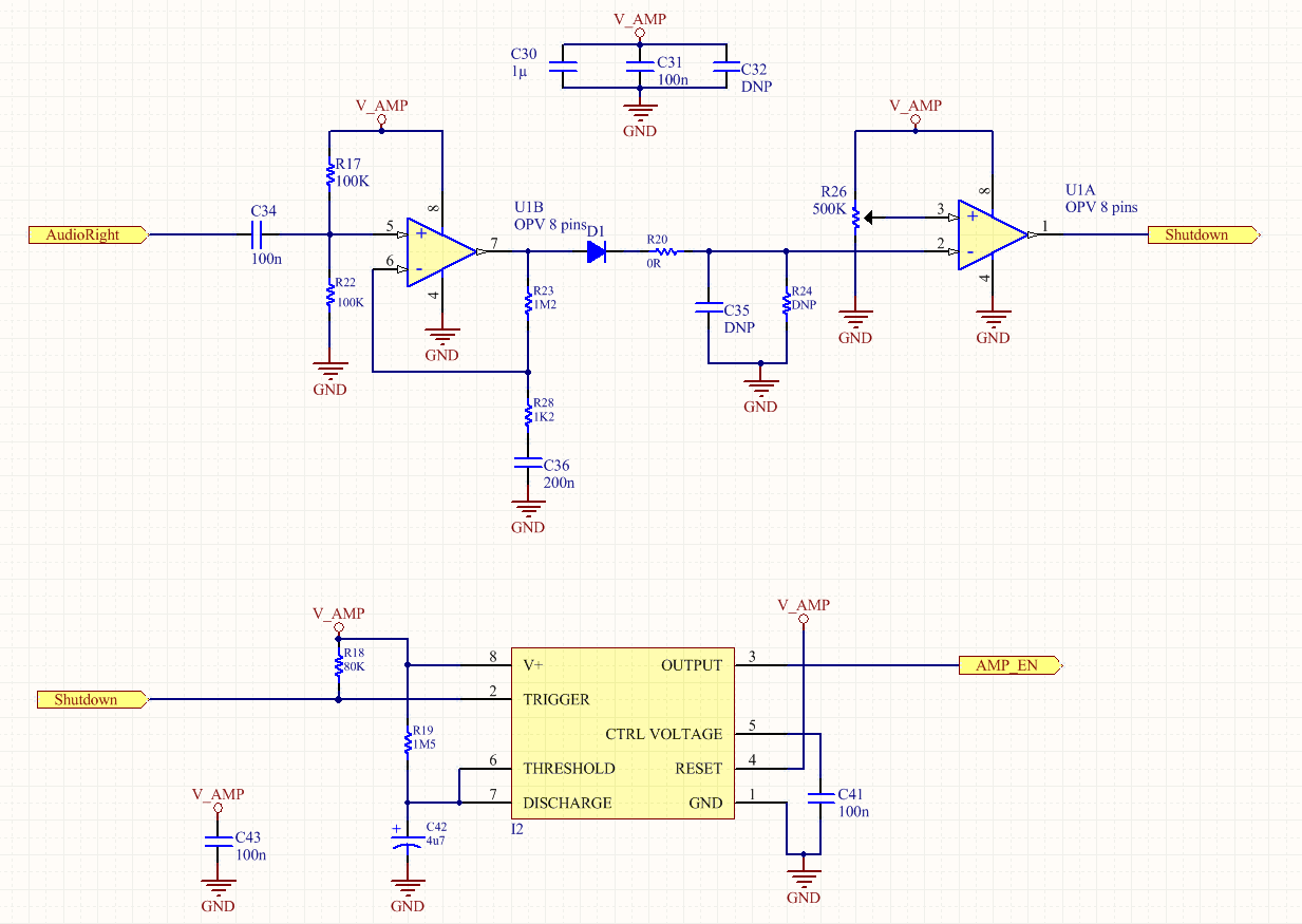

Ich habe diese Audiosignaldetektorschaltung implementiert, um damit über
eine monostabile Kippstufe(555er), einen Audioverstärker zu steuern.
Dieser hat einen Shutdowneingang, der HIGH-Aktiv ist. Diesen habe ich
mit dem Ausgang der monostabilen Kippstufe verbunden.
Jetzt habe ich das Problem, dass im Moment des Ausschaltens der
Audiodetektor irgendwoher ein Störsignal bekommt und dafür sorgt, dass
die Verzögerungsschaltung wieder aktiviert wird, der Output also wieder
auf HIGH geht.

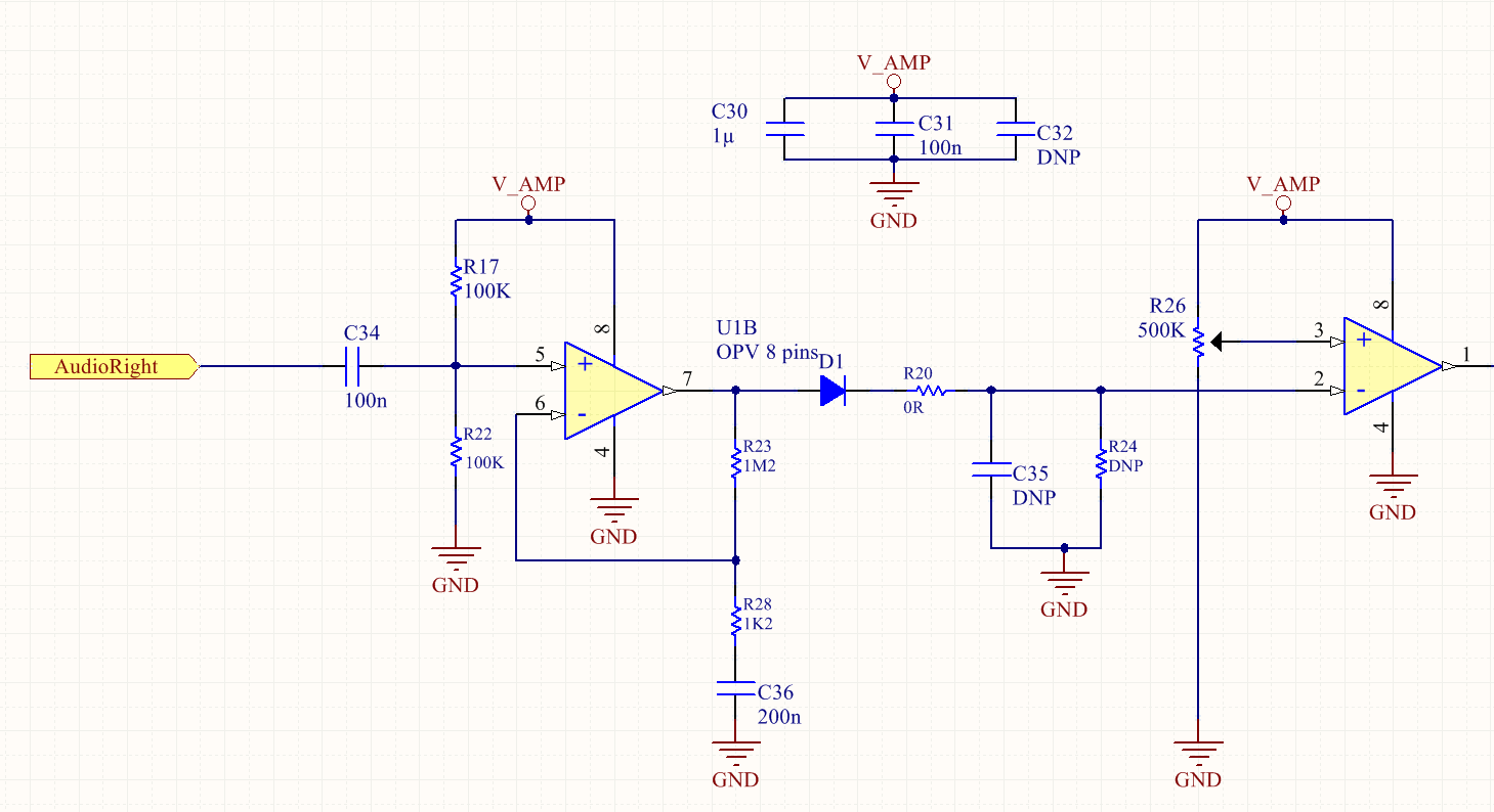

Sobald ich die Verbindung bei R20 auftrenne, oder das
Widerstandsverältnis an R26 einstelle, dass V_AMP auch an Pin 3 des OPV
anliegt, ist das Problem behoben, ich vermute also, dass irgendwie im
Schaltvorgang der Kippstufe, dort im nichtinvertierenden Versärker ein
kurzer Spannungshub für die Probleme sorgt.
Ach ja: V_AMP = 12V
Auch habe ich C35 mal bestückt um das Tiefpassverhalten auszunutzen.
Dabei war es komisch, dass die Spannung dort von V_AMP(also viel zu
hoch, eigentlich liegen da knapp 6V an) langsam nach unten ging um im
Triggermoment der Kippstufe wiede auf V_AMP hochzugehen. Aber ich
vermute das liegt an der Diode, die dann ne Art Ladungspumpe darstellt.
Bin zurzeit ratlos, wie ich das Problem beheben kann und muss mich nun
an die Community wenden :(

von M.N. (Gast)
Der Bias-Strom aus Pin 2 konkurriert  mit dem Leckstrom der Diode.
Bau doch mal R35 ein

Hallo, habe den Koppelkondensator am Verstärker entfernt, aber die
Störung besteht nach wie vor.
Das Shutdownpin ist noch wie im Bild mit dem Mute-Pin verbunden
(Empfehlung des Datenblatts.
Wenn ich die Verbindung auftrenne (zu R10) dann ist der Fehler
verschwunden.
Jetzt bin ich aber trotzdem noch ähnlich ratlos wie zuvor...
Habt ihr noch Ideen, wie ich sinnvoll weitersuchen könnte?
von Tcf K. (tcfkao)
Operationsverstärker mit Richtungspfeilen, sind das die berühmten
NPN-OPs? Und die PNP-OPs haben die Pfeile andersherum?
Die Schaltung ist einfach Murks. Im Moment des Ausschaltens musst Du die
Detektorschaltung selber auch disablen, dann klappt es auch mit dem
Ausschalten.
Vermutlich passiert beim Ausschalten folgens: V_AMP sinkt; C34 und C36
sind vorher auf V_AMP/2 geladen. Die Zeitkonstante des R/C-Gliedes
R17/R22/C34 ist wesentlich kürzer als die Zeitkonstante R23/R28/C36.
Also erzeugt U1B nochmal eine Spannung, die das Monoflop nachtriggert.
Und falls V_AMP statisch anliegt, dann kommt einfach noch ein Knackser
über die Audioleitung. Dann gilt wieder: Im Moment des Ausschaltens
musst Du die Detektorschaltung selber auch disablen, dann klappt es auch
mit dem Ausschalten.

von Helmut L. (helmi1)
Du hast da mit dem rechten OP einen Komparator gebaut der auf jedem
Schrott triggert. Der braucht eine Hysterese. Das heist eine Mitkopplung
vom Ausgang zum (+) Eingang. Ohne die reichen dem ein paar mV um
umzukippen. Genau halt deine Stoerungen.
von Tcf K. (tcfkao)
Ne, nicht unbedingt, den Trig-Level stellt er ja mit R26 ein, das ist
imho ok.
@Johannes: Stelle mal die gesamte Schaltung ein, ich vermute Du machst
da irgendwas mit dem 555 falsch.
> imho ok.
Und? Da reicht dann ein mV mehr oder weniger und der Komparator kippt
um.
Er stellt nur den Level ein hat aber keinerlei Hysterese. Also ein und
ausschalten befinden sich auf dem gleichen Punkt. Da reicht das rauschen
der Schaltung schon aus.

Statt Rauschen und fehlender Hysterese sehe ich es als kritischer dass
V_AMP vermutlich die unstabilisierte Versorgungsspannung des Verstärkers
ist, die hier weder stabilisiert noch gefiltert als Referenzspannung
verwendet wird.

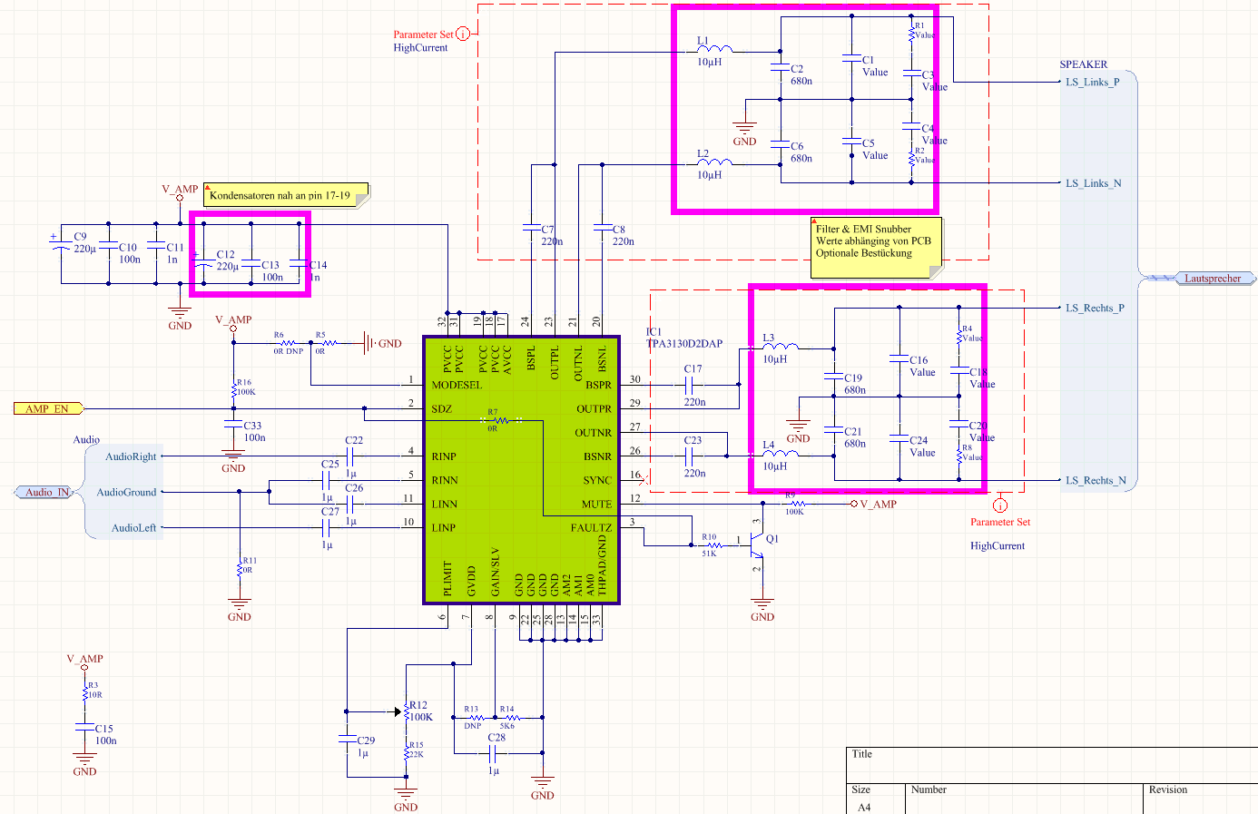

Das Legen des Ausgangs des Timers auf die MUTE-Schaltung bringt auch
nix. Dadurch kommt es immer noch zu einem kleinen Spannungshub an den
Koppelkondensatoren :(

kann, oder ob ich nen gänzlich anderen Ansatz umsetzen müsste.
von Tcf K. (tcfkao)
Mache mal am Ausgang (Pin 3) des 555 einen 1k-Widerstand in Reihe zum
Verstärker-IC. Erklärung liefere ich nach, wenn es funktioniert.
von Johannes (menschenskind)
hallo, hat leider nichts gebracht (hätte mich auch gewundert)
Was war denn Deine Vermutung?
von Arno H. (arno_h)
Lies dir mal den Anhang durch und bewerte dann R17, R22 und R26.
Arno
