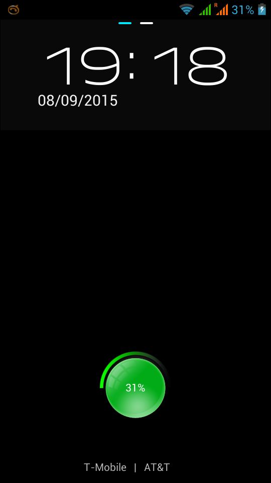

Ein Kollege von mir hat ein Wiko Stairway mit nem Defekten Display.
Alles reagiert aber der Bildschirm bleibt schwarz.
Meine Idee um die daten zu retten:

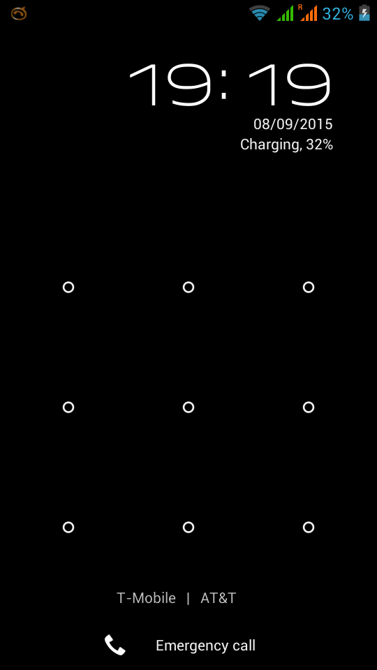

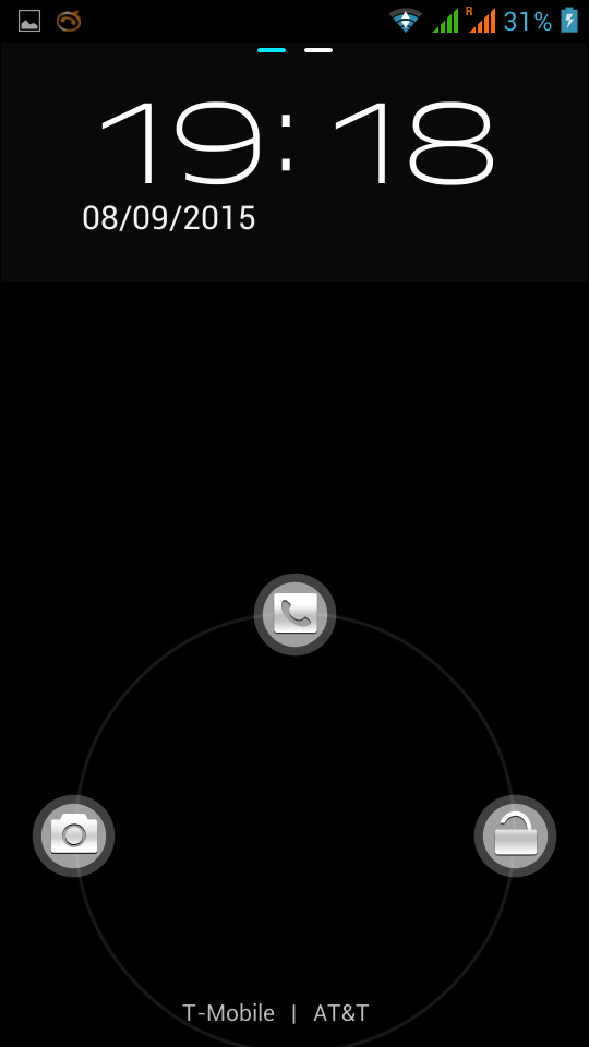

Screenshot vom Sperrbildschirm ausdrucken um damit die Tasten vom
Sperrmuster lokalisieren zu können; Handy entsperren; Daten sichern.
Hat zufälligerweise einer von euch Ein WIKO Starway und könnte mir von
Folgenden Situationen einen Screenshot machen:
1]
"Swipe-to-unlock" Seite
2]
Feld mit den Punkten für das Entsperrmuster
3]

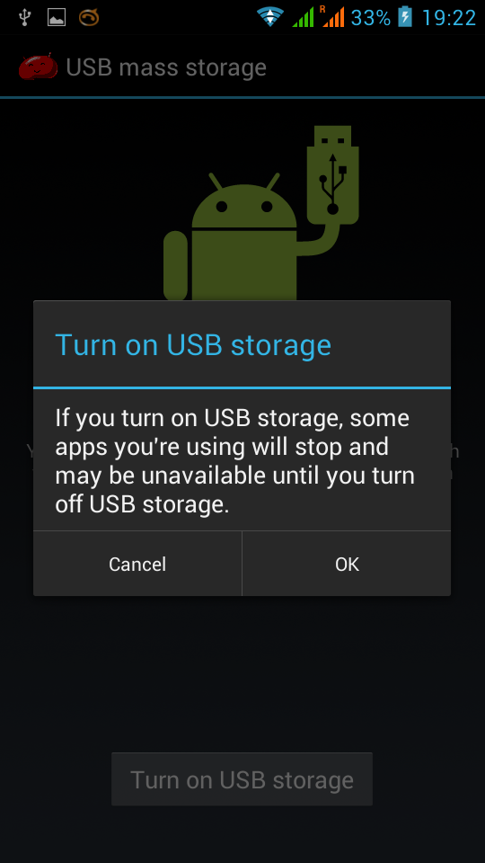

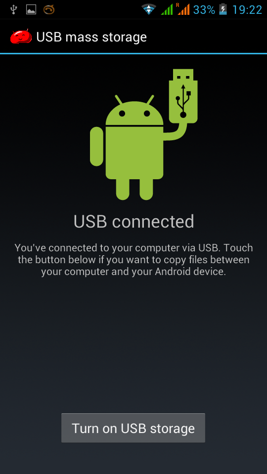

Das Feld in dem das Mobilfon fragt, ob es ein Massenspeicher oder
irgendwas anderes sein soll.
Ich wäre überaus dankbar, wenn mir jemand helfen könnte.

Vorher vielleicht mal eine kleineren Test machen, ob der Touchscreen
überhaupt noch geht: rufe das Handy an (dazu vorher ggFs. die
PIN-Abfrage der SIM in einem anderen Handy deaktivieren) und versuche,
blind anzunehmen oder abzuweisen. Wenn das schon nicht geht, würde ich
vermuten, dass außer Display auch Touch tot ist.

wenns ein android ist und du debugging mode aktiviert hast, gehts
möglicherweise über die adb-schnittstelle.
HAtte mal ein tool gefunden, das macht eigentlich nichts anderes, als
zyklisch per adb einen screenshot zu erzeugen, diesen auf den host zu
laden und anzuzeigen. Außerdem simuliert es per adb die Mausklicke und
tastendrücke, die man in dem Anzeigefenster eingibt.
Das ganze ist relativ zäh, weil nur alle paar sekunden ein screen
übertragen wird, aber bei einem Kaputten Display (auch mit kaputten
Touch) ist das gold wert.
