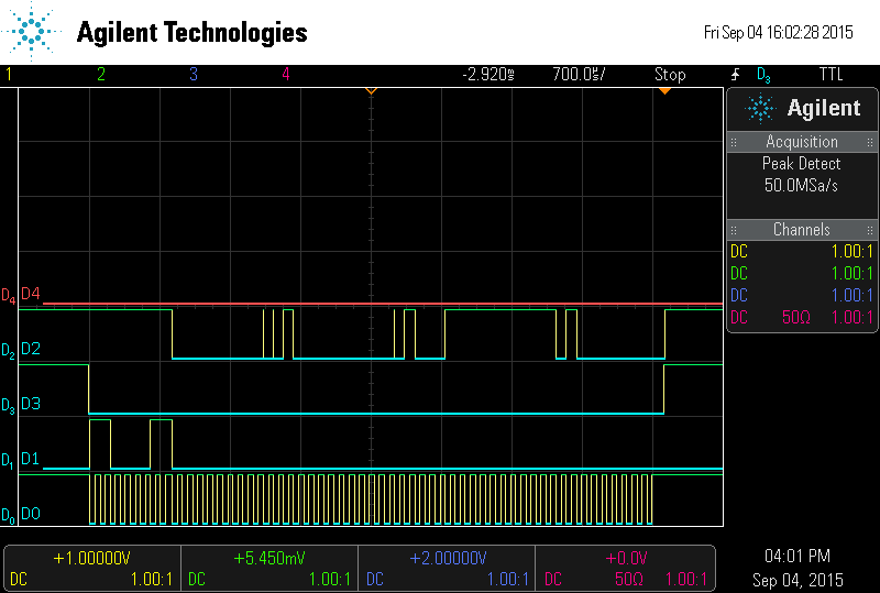

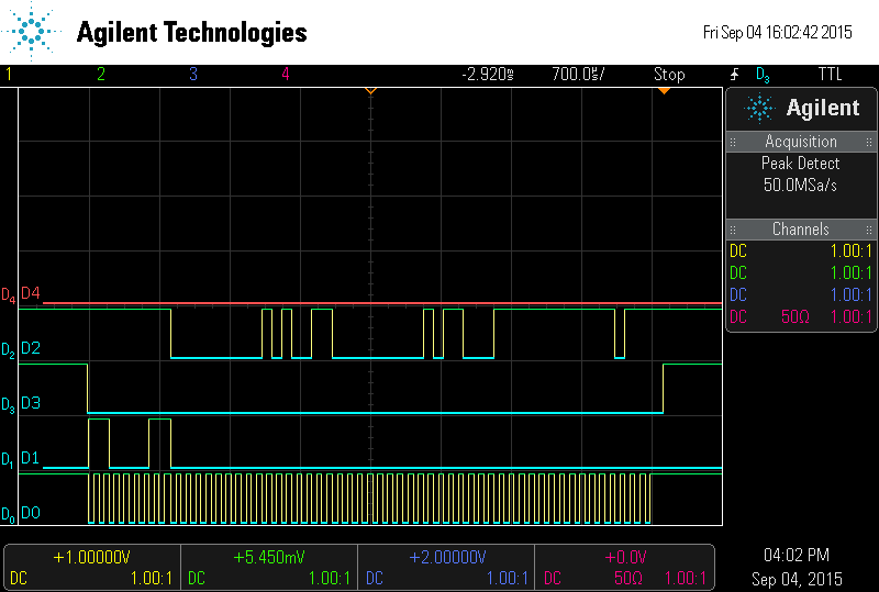

Angehägt sind zwei Scope traces, einmal ohne zweites Kabel, einmal mit.
(D0: SCLK, D1: MOSI, D2: MISO, D3: CS)
Sachen die ich probiert habe:
- Trenne ich die SCLK Leitung von dem zweiten Kabel funktioniert es
wieder ohne Probleme.

von mh (Gast)
Nimm doch mal die analogen Kanäle Deines Oszis und mach damit Bildchen.
Andreas schrieb:
> - Parallel geschaltete Kondensatoren (zum Beispiel zwischen Clock und
> GND Supply und GND) haben das Problem nicht behoben.
Vielleich ist es genau anders herum. Die Kapazität ist zu groß für die
Ausgangstreiber. Probiers doch mal mit einem langsameren Takt.

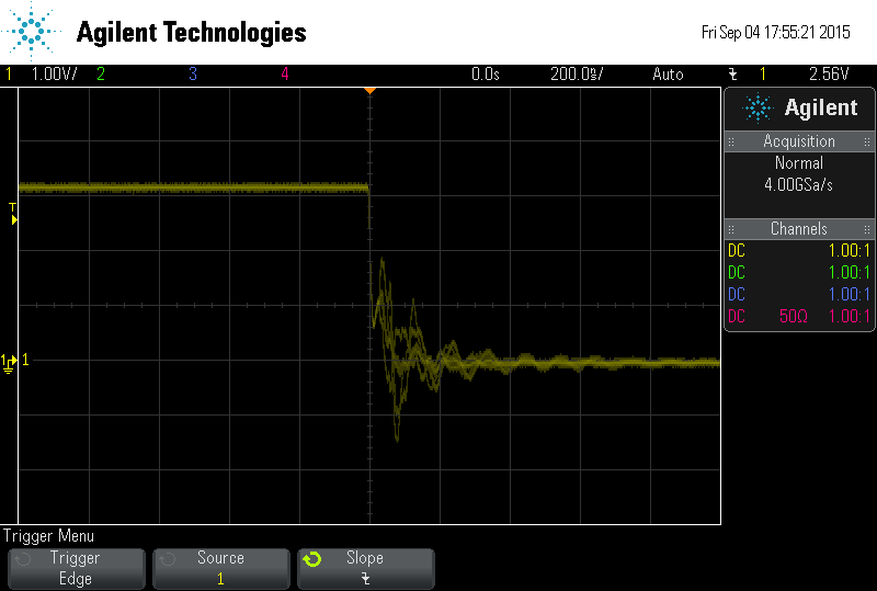

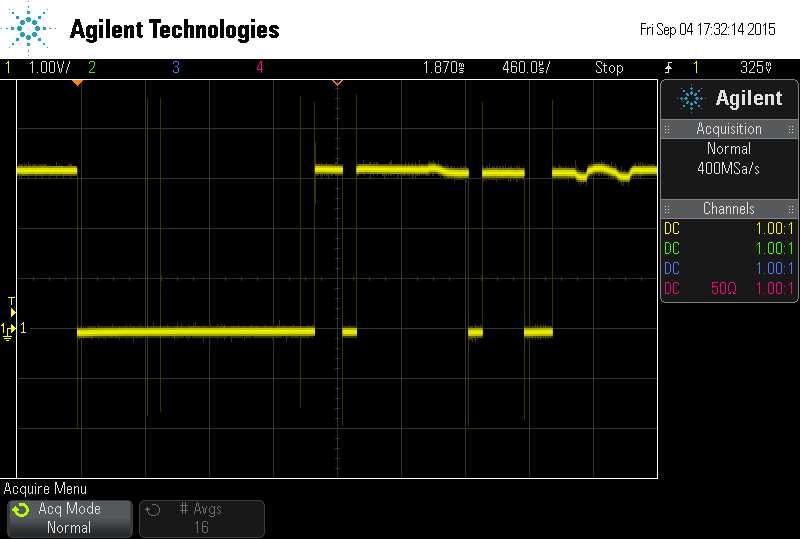

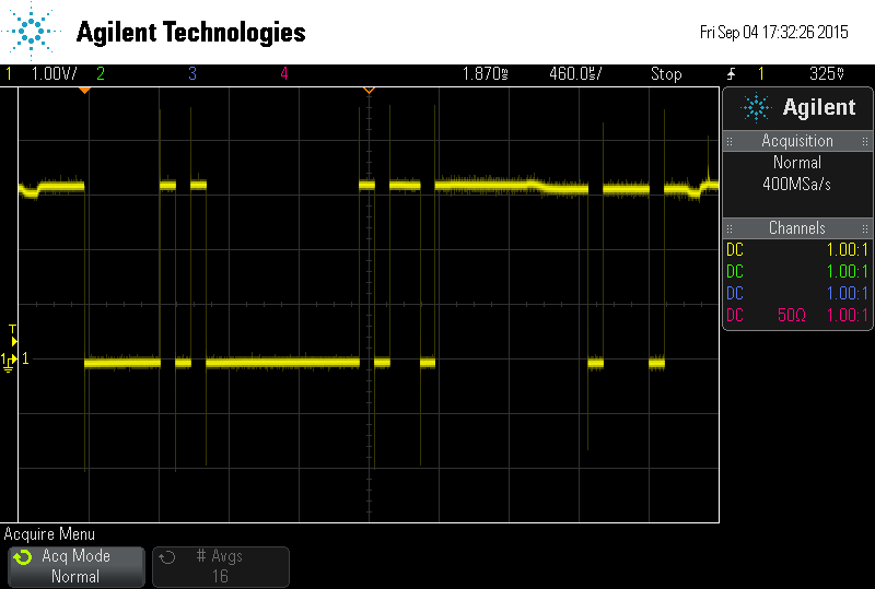

Danke für die vielen und schnellen Antworten. Anbei mal zwei Bilder mit
dem MOSI analog Trace, mit und ohne Kabel. Abgegegriffen vom Sensor,
also hinter dem Kabel.

Schau dir mal bitte die Flanke vom SPI-Takt an.
In viel größerer Auflösung.
Die Teilnehmer arbeiten mit den Flanken des SPI-Takt.
Wenn die Flanke des Taktes aufgrund von z.B. Reflexionen eine "Delle"
hat, kann sein, dass zweimal die Schaltschwelle des Eingangs des Slave
durchschritten wird und er somit zwei Taktflanken sieht.
Das bringt natürlich die Statemachine des Slave komplett außer Tritt.

Das sieht doch sehr danach aus. Auf der fallenden Flanke habe ich
überschwinger bis zu 1.9 Volt. Leider habe ich im Datenblatt den Sensors
garnicht gefunden was für eine Logik der verwendet, aber 1.9 Volt sollte
schon kritisch sein.

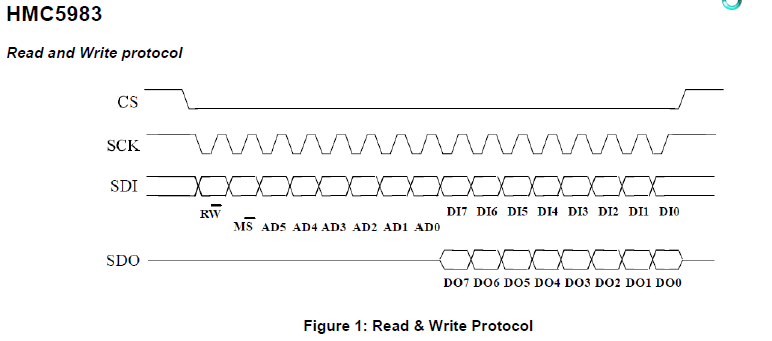

Scheint zu passen. Allerdings ist zum Abtastzeitpunkt (steigende Flanke)
das Signal doch eigentlich stabil.
Aber der Slave-Select kommt arg knapp vor dem ersten Takt...
Hatte ich auch mal einen Delay eingebaut, das hatte nichts geändert. Ist
allerdings schon etwas her. Könnte ich nochmal probieren.

Durch diese Spikes die du in dem MISO Signal, soweit ich das sehe, immer
wenn eine fallende Flanke der Clock kommt. Gucke mir das gleich nochmal
genauer an.

von Schlumpf (Gast)
Das ist definitiv kritisch.
Mit diesen Überschwingern bringst du das SPI garantiert aus dem Tritt.
Also die müssen erstmal weg.
Kurze Abhilfe kann sein: Längswiderstand in die Taktleitung, der
zusammen mit der Eingangskapazität des Empfängers einen Filter bildet.
Oder gleich nen kleinen RC-Filter auf die Taktleitung setzen.
Damit bekommst du die Störungen weg.
Besser wäre es aber, du beseitigst gleich die Ursache der Störungen
(z.B. nicht angepasste Leitungen, falls das die Ursache ist)
Aber wenn du die Ursache nicht in den Griff bekommst, dann kannst du nur
filtern. Und wenn das Filter lahm genug eingestellt werden muss, dann
musst du eben entsprechend mit der Datenrate runter.

noch ganz gut, dann wird es doof.
Ich würde dir als ordentliche Lösung dringend raten pro Sensor (bzw.
Messort) einen µC zu nehmen und den auf ein geeignetes Bussystem
umsetzen zu lassen, CAN z.B. Da gibt es auch kleine µC die schon einen
CAN-Controller drin haben, da braucht's dann nur noch einen Treiber
(SO8).
Mfg Bimbo385
PS: Selbst die Tastköpfe können deine Messungen hier schon verfälschen.
Reflektionen aufzuzeichnen ist eher schwierig.
Edit: Die Idee von Peter mit den RS485 Treibern ist auch nicht verkehrt.
Funktioniert höchstwahrscheinlich ziemlich gut.

Das war auch schon eine Befürchtung von mir. Ich hatte dann die
Verkabelung um einen Pin verschoben, und damit demnach auch die
Paarungen geändert. Das hatte aber auch nicht geholfen.
