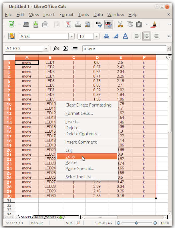

Man kann kanz simpel mit eine Tabellenkalkulation der Wahl¹ die
Bewegungsbefehle erezeugen, wenn die Zahlen in den Bauteilnamen der
geometrischen Anordnung entsprechen.
Hier ein Beispiel mit 30 LEDs auf einer Geraden; wie man eine Matrix
oder mit sin/cos Kreise und Spiralen erstellt, bleibt dem Leser
überlassen.
Alles Englisch, mit Dezimalpunkt und mit Zoll, ggf anpassen.
Bild 1.
Einen Eagle-Befehl mit der Tabellenkalkulation vervielfältigen.
Siehe Eagle-Doku zu 'move'.
Bild 2+3

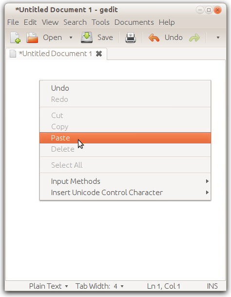

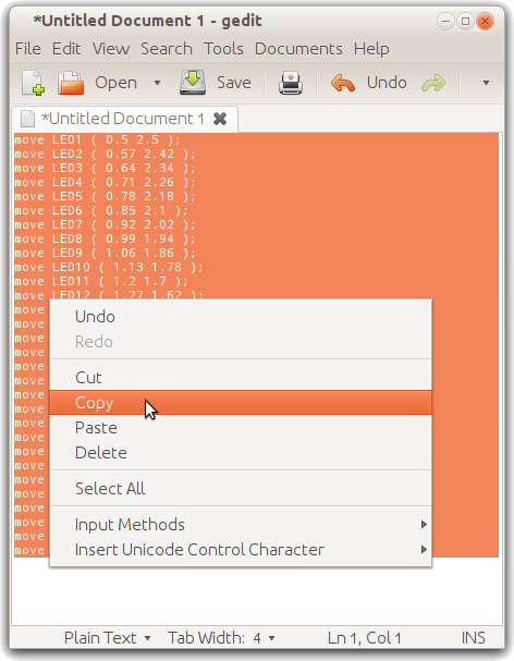

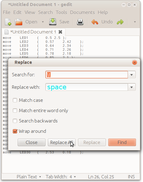

Den Inhalt der Tabelle in einen Texteditor kopieren. Die Tabs durch
Leerzeichen ersetzen. Dieser Schritt ist nötig, weil Eagle in der
Kommandozeile keine Tabs verträgt
Bild 4+5

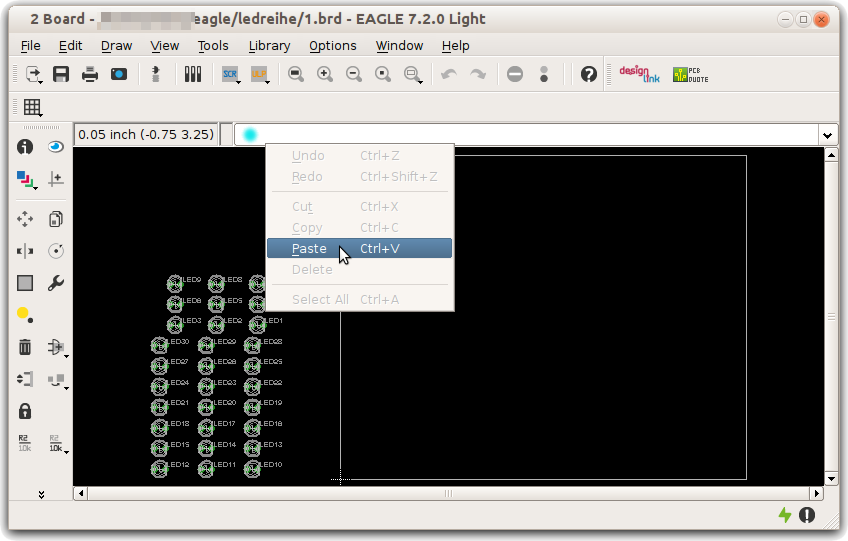

Den Inhalt des Texteditors komplett in die Kommandozeile des
Board-Editors kopieren + Enter.
Bild 6
Fertig.
