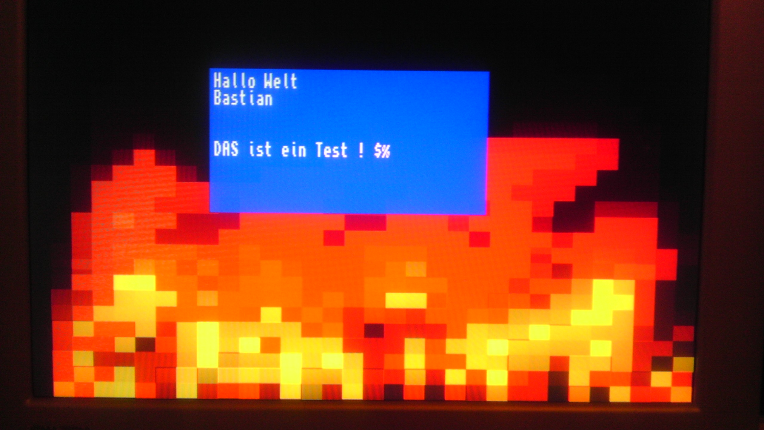

von Sigint 112 (sigint)
Es läuft! So halbwegs ;) Ich hatte wohl mehrere Probleme. Ein Problem
war, daß mein AX8 mehr Speicher hat als der AT90S2313 und GCC deshalb
mist gebaut hat. Das andere Problem war, daß mein ROM mit höherem Takt
getaktet wurde als vorgesehen. Hatte am Anfang Probleme und hab das zum
testen eingebaut.
Allerdings läuft noch was schief, wenn ich Daten im PROGMEM ablege. Dann
startet mein Programm nicht. Damit kann ich aber erstmal leben.
Das Dipsy kenn ich und finde ich nett. Ist für mich aber zu klein.
(Resourcen und IO)
Interesannt finde ich aber, daß die den AX8-Core abgespeckt haben :)
Meiner braucht ~1.6kLE.
P.S.: Hier mal ein Bild von meinem kleinen "Projekt"
